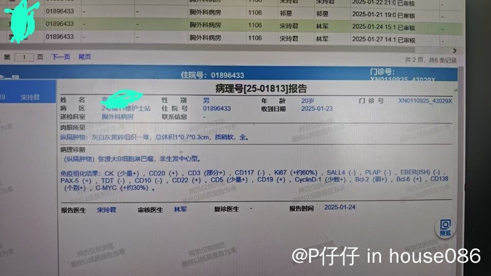

第一疗用的R-Chop,医生说第二疗要加pola,求指点

既然是纵膈B系列肿物,为什么这个免疫组化没做CD30和CD23来鉴别究竟是弥漫大B non-GCB型还是原发纵膈大B呢?如果是原发纵膈大B的话,应该是用DA-EPOCH-R方案会更优一点吧,如果是弥漫大B non-GCB型的话,Pola-R-CHP会更优,并且Pola也进入医保了。
上海市第一人民医院做的

既然在上海,把片子借出来让瑞金或上肿病理科复核下。如果是纵隔大B,这药意义不大又贵。
我们是湖南人,年前在上海做的,你的意思是把活检的标本借出来去瑞金再次化验是吗?
是的,还有petct报告,如果在湖南不方便那找之家代办北京周小鸽也行
