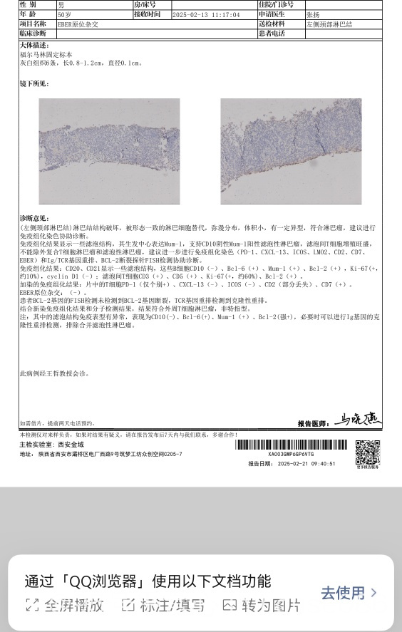

大家可以帮我看看我父亲这个检测报告吗,初步确诊是外周T细胞淋巴瘤,可能还有滤泡性淋巴瘤,这个外周T细胞淋巴瘤确诊的对不对。我目前大三,父亲50岁

建议做病理会诊。从病理报告来看,怀疑是滤泡的那部分Ki67只有10%,如果是滤泡性淋巴瘤的话,只能是低级别的,但低级别滤泡丢失CD10表达的情况极为罕见,所以,不确定这些B细胞到底是什么性质。外周T的那部分,由于有抗原表达丢失,而且TCR重排阳性,应该是确诊了。得病不需要原因,谁都有可能得病。
我知道呢,目前又做了骨髓穿刺,结果这两天出来,看看骨髓里面有没有B类型的淋巴瘤

您好,可以再问您一下吗,这个报告里面没有CD30,ALK这些的表达,怎么确定就是外周T的,这好像是T淋巴瘤里面预后最不好的一种

病理医生基于形态学的判断,倾向于滤泡性淋巴瘤和血管免疫母细胞淋巴瘤,所以没有做CD30,但CD30有一定意义,如果CD30表达率高,可以用BV-CHP方案替代CHOP方案。

那这个血管母细胞瘤是T类型的淋巴瘤吗,医生诊断的是外周T,我也不懂这个。医生说的是非指定型外周T
