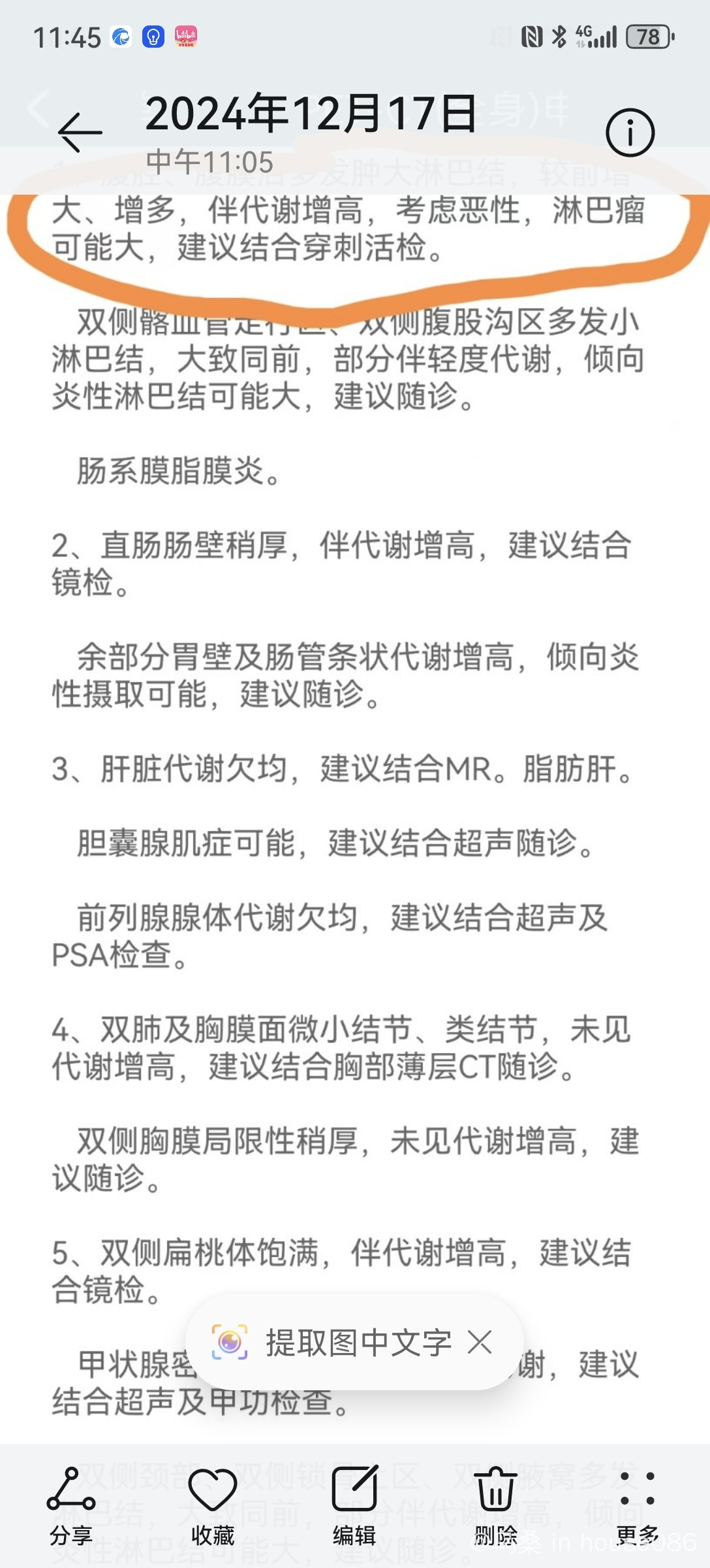

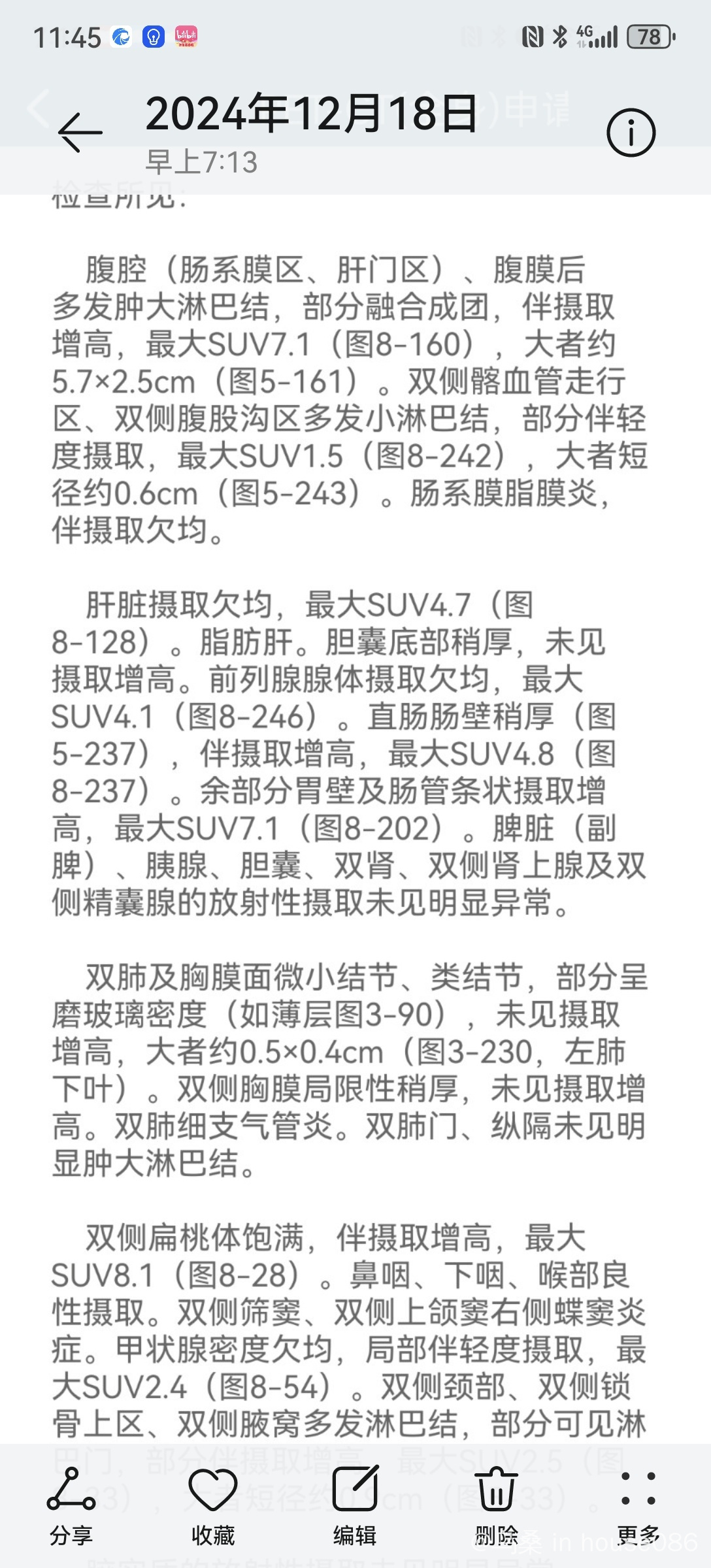

各位病友及大神好,一直处于潜水关注状态也有一段时间了,看了很多战友的过往,也学习了很多相关知识,今天悬念揭晓,不出意外。目前几个疑惑烦请路过的病友和大神们帮忙解惑,不胜感激。                                                   1,之前东肿医生根据PET判断二期,参考一些文章,二期可以积极治疗有机会获得长期的治愈,但好像也没看到更多的积极数据,是积极治疗还是等待观察更好呢?                                       2,PET显示5.2×2.8,但B超穿刺时找不到那么大的,说最大融合的也就2.8×1.2,穿刺取病理都很难取,应以哪个为准?                                       3,腹腔和肠系膜区域的淋巴瘤有放疗可能吗?如果不能放疗大家看看我目前的情况哪个治疗方案比较好,给点意见。@橙色雨丝 @常春藤2027 @小猪泡泡

1期积极治疗是支持的,但是2期是否一定要积极治疗的这个也不一定!每个人情况不一样,5.2cm的其实可以选择治疗。如果病理会诊过了,做了分子检测甚至二代基因都没问题,petct的suv之摄入摄取也没有特别高,那就对得上是滤泡。至于放疗,腹腔肠系膜这里不像浅表放疗,对肠胃还是有副作用的,非必要不是首选!

楼主的情况不适合放疗,专业术语非连续二期,能不能治愈就被多想了,看命运的齿轮,但是有希望长期生存
217
8872
3923
2026-1-27
发表于 2025-2-12 13:42:36 来自手机 | 显示全部楼层 来自: 中国江苏南京
至于最大到底是五厘米还是两个2.5,不好说,猜测很可能是两个淋巴结贴在一起
