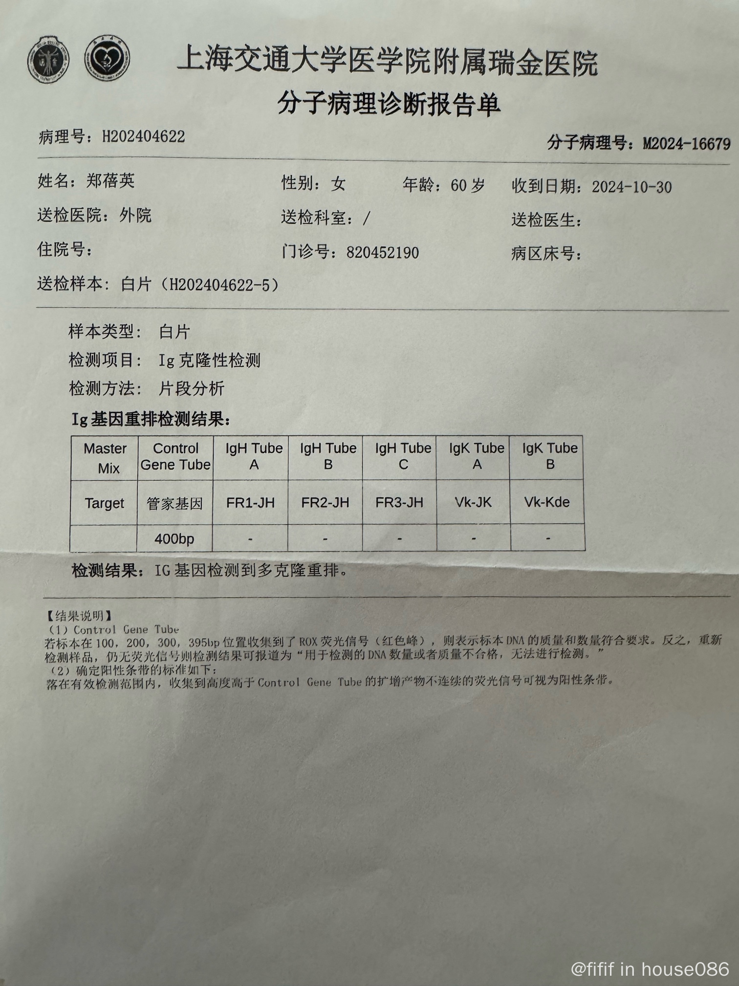

第二份是王主任出的报告,报了B细胞不典型增生,佐证是IG基因检测提示多克隆重排。

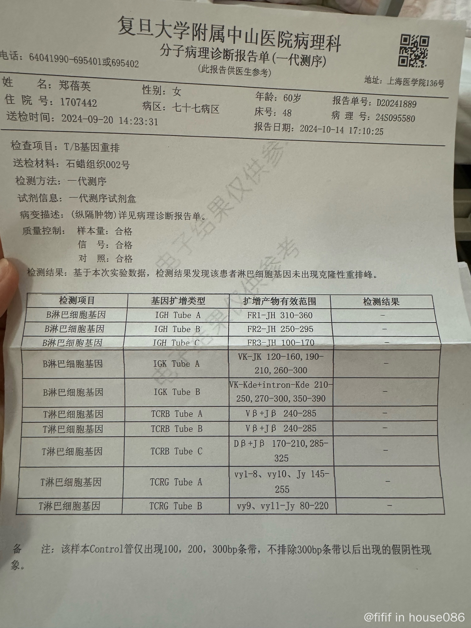

另外,在中山医院的病理是纵隔大b淋巴瘤,IG基因检测也都是阴性。
想问下各位大佬,IG基因检测对判断淋巴瘤是否算重要依据。@洪飞 @橙色雨丝

在淋巴瘤病理上,从证据的权重来说,形态学+免疫组化占85%,基因重排占15%。
