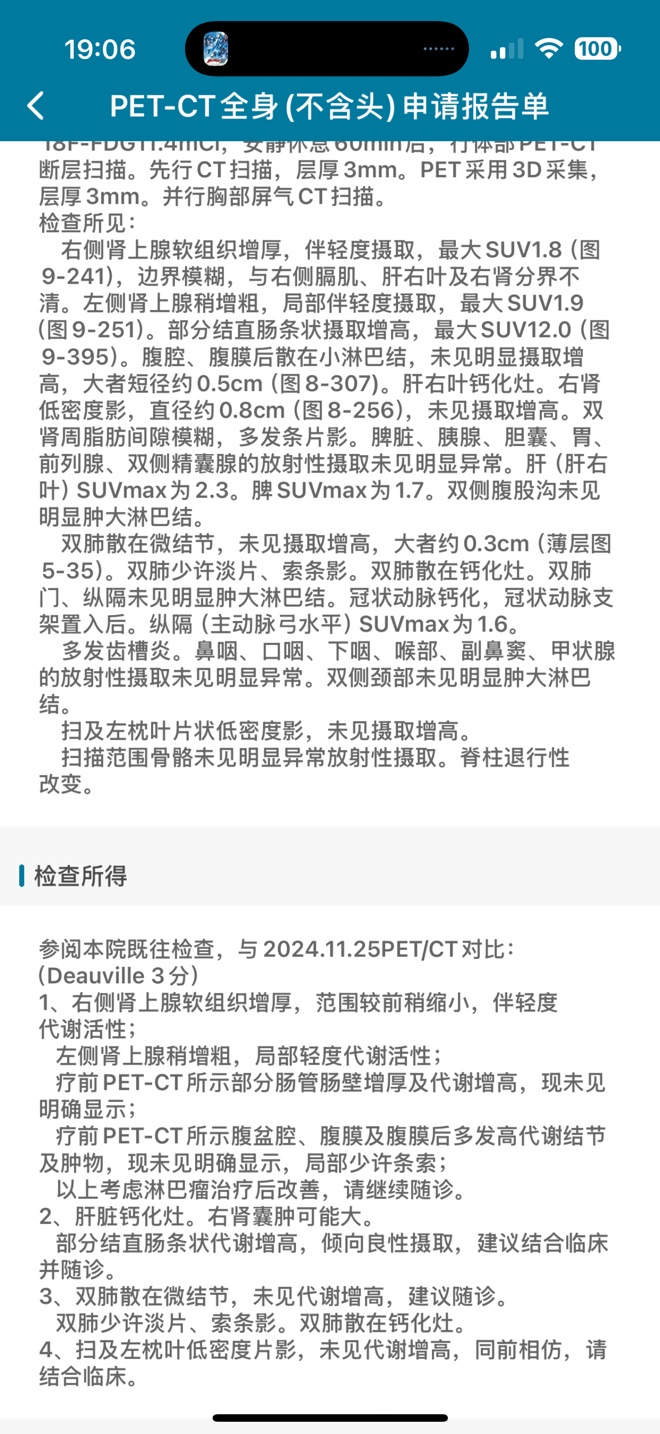

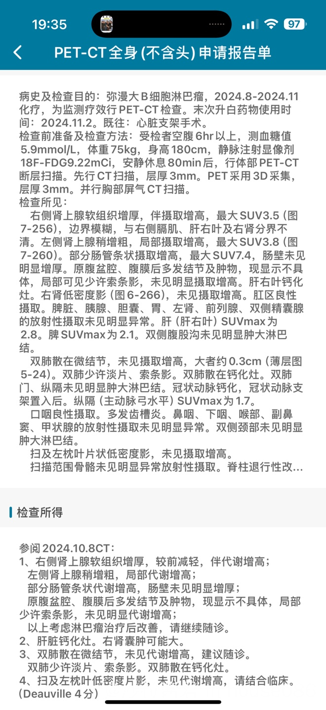

8月份确诊弥漫大B,67岁,初期是 R- CHOP,四疗后评分4分,3-4都加了甲氨蝶玲(因为肾上腺大包块)。5-6加了Polar。 六疗后评分是3分。
6疗中做了一次肠镜。
请教大拿,这样的算结疗吗?
还是继续加疗程?
现在很困惑

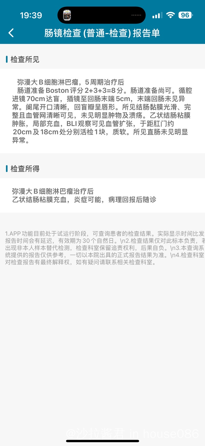

结直肠摄取增高是怎么回事呀 求助大神@橙色雨丝
