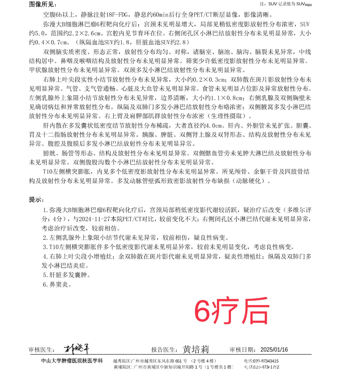

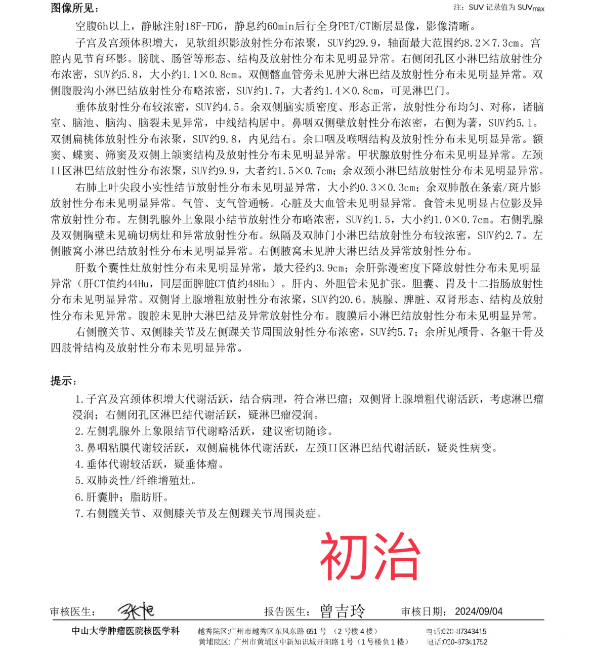

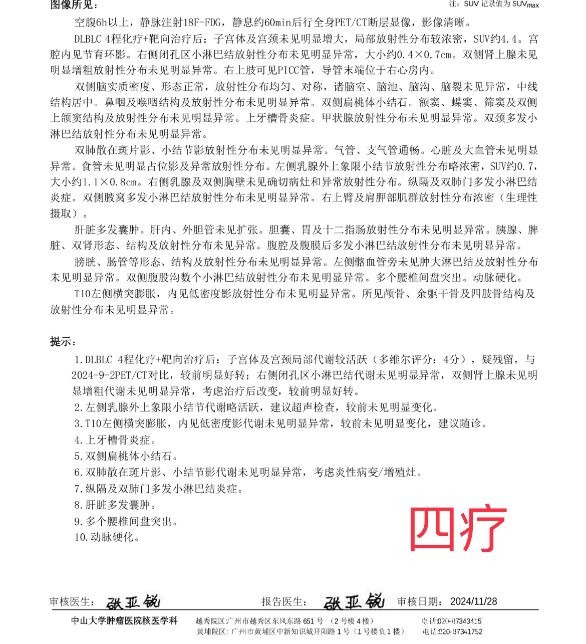

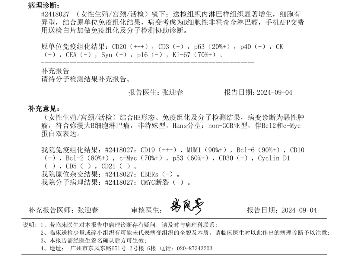

患者62岁,病理和petct如下,fish 阴性非双打击,方案rchop+泽布,一疗时做了腰穿,4疗中期评估4分,现在6个疗程结束,21天后petct检查还是4分。
后续该怎么做?要尝试加pola再打两个疗程吗?或者二线化疗?自体移植?还是放疗。主治给的后续治疗方案是再打两个疗程单R,然后安排局部放疗。通过放疗实现cr的可能性大吗?

自体移植一般是针对化疗敏感的,你这个不敏感,估计自体移植效益不大。 我建议用pola-r-chp打两个疗程。可以先采干,存储一下。如果还打不下去,如果有保险,商业cart,如果无保险,同情cart。

有重新穿刺了么

发表于 2025-1-21 23:17:03 来自手机 | 显示全部楼层 来自: 中国北京
风男 发表于 2025-01-20 01:30
没有,重新穿刺的目的是?
二代做了么?会不会是有滤泡因素

看看是不是假阳性,万一是炎症呢
