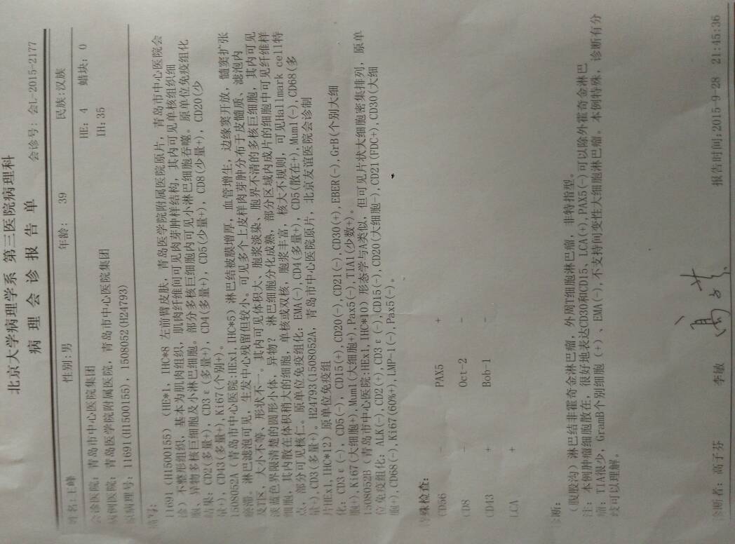

很好的表达CD30和CD15,LCA+,PAX5–,TIA很少,GramB个别细胞+,EMA–这是我家彩虹刚出的第三种报告,求洪飞娟娟,及懂的病友帮忙解读一下都是什么意思,好治吗?之前当地是间变大,周小鸽教授是经典霍其金,现在是高子芬教授的外周t。

发表于 2015-10-1 16:08:22 | 显示全部楼层 来自: 中国山东
发个图,现在好像都去过十月一了,大咖很少发言了

发表于 2015-10-1 16:24:29 | 显示全部楼层 来自: 中国山东
纪锦慧 发表于 2015-10-1 16:10
看样子不好分,你们还有哪里活性最大,做P e T c T了吗?找个活性大的重新活检看看

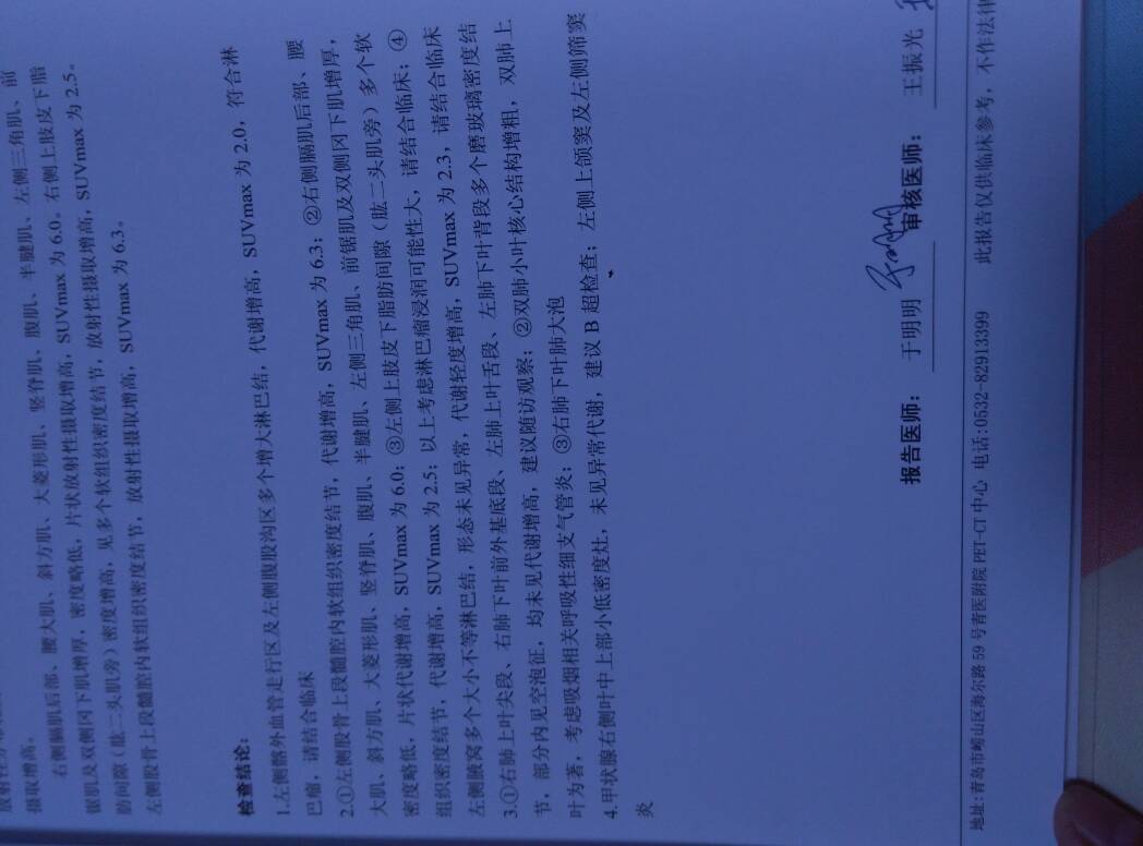

派特做了腹股沟有几个,没说有大的俺家这个也不发烧,除睡眠不好其他都挺好,先晕在病理上了

发表于 2015-10-1 18:58:21 | 显示全部楼层 来自: 中国浙江温州
腹股沟suv值多少?

 楼主| 发表于 2015-10-1 19:06:49 | 显示全部楼层 来自: 中国山东青岛
菩萨保佑58 发表于 2015-10-1 18:58
腹股沟suv值多少?
麻烦您帮忙看看是这个吗?

发表于 2015-10-1 19:08:14 | 显示全部楼层 来自: 中国山东
你们两个部位有淋巴结,说明以前二期了,K I67是60%,应该算繁殖比较快的,已经耽误不少时间了,要及时化疗了

发表于 2015-10-1 19:11:55 | 显示全部楼层 来自: 中国浙江温州
纪锦慧 发表于 2015-10-1 19:06
麻烦您帮忙看看是这个吗?
取的哪个部位淋巴结啊

 楼主| 发表于 2015-10-1 19:14:12 | 显示全部楼层 来自: 中国山东青岛
菩萨保佑58 发表于 2015-10-1 19:11
取的哪个部位淋巴结啊
腹股沟(左大腿根内侧)

发表于 2015-10-1 19:16:34 | 显示全部楼层 来自: 中国浙江温州
麻烦您帮忙看看是这个吗?
淋巴结多大的?多少乘多少

 楼主| 发表于 2015-10-1 19:22:23 | 显示全部楼层 来自: 中国山东青岛
菩萨保佑58 发表于 2015-10-1 19:16
淋巴结多大的?多少乘多少
5.0乘1.5地
