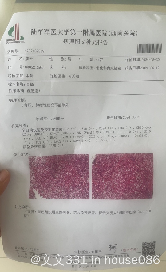

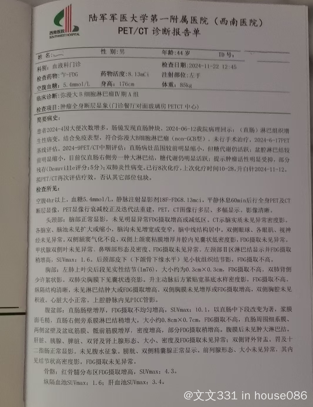

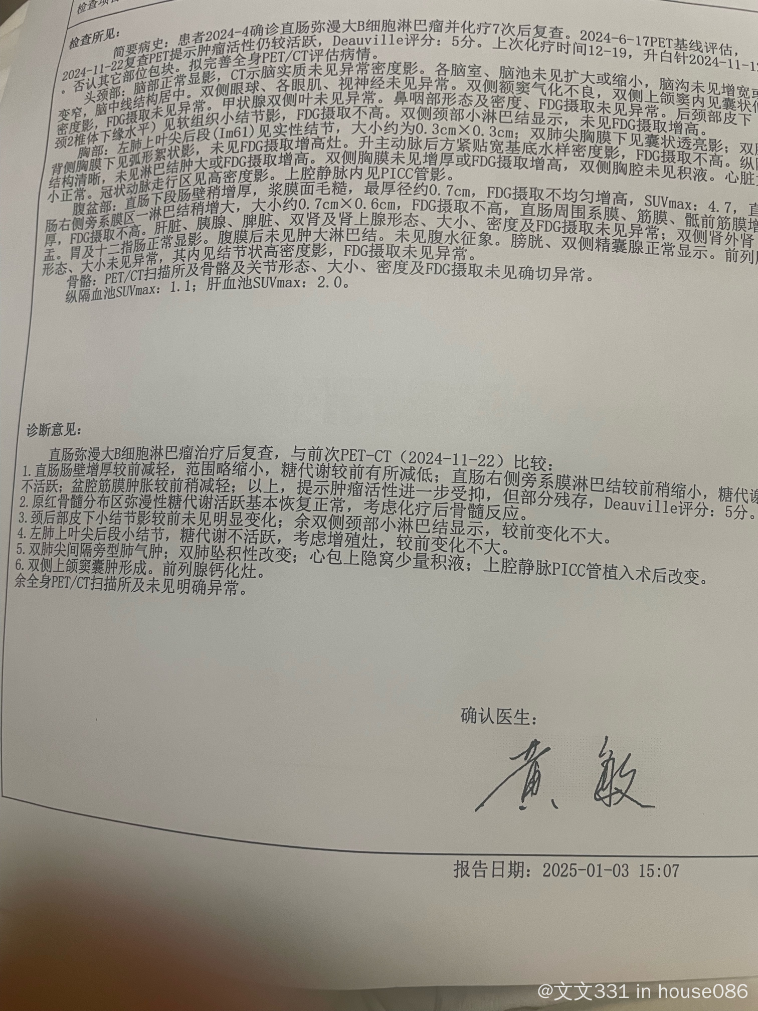

大神们,求助帮忙看下,这是我们初诊、rchop方案三疗后、rgemox又三疗、以及pola+gemox桥接化疗后的几次petct,六疗后snv10.1医生说我们是难治,建议做cart加自体,但是这次桥接方案效果很好,我也在群里跟病友讨论过,说cart加自体有点激进,大神们帮我们看一下现在的情况做cart+自体是最佳时候吗?我们本来说这个方案好再做个化疗,医生说如果做了好了就不用做移植和cart了,只用做一样就可以了,但是不排除期间进展.我很担心选错这条路,一旦做了后面路就窄了.请大神帮忙看看

如果有商业保险,肯定是自体加商业cart了。 没有商业保险,建议继续目前的方案。再做两个疗程,然后做肠镜,取活检。

如果条件允许,建议上cart 另外不知道你是否咨询过其他国内专家,时间来得及的话这个情况可以多问问,国内排前十的都行,

问了两个,有建议只做cart不做联合移植,我们医生说联合效果会提高20%
