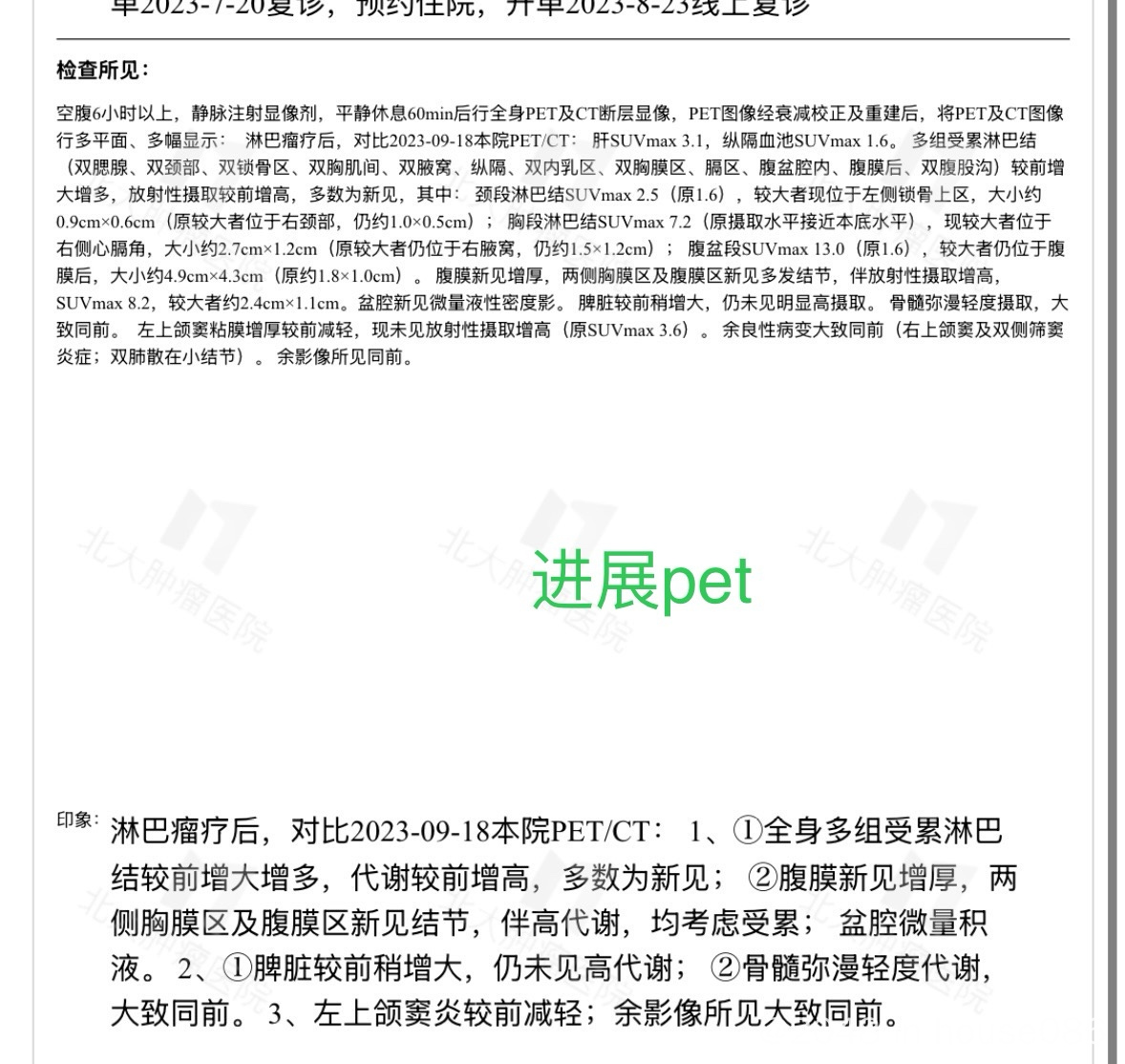

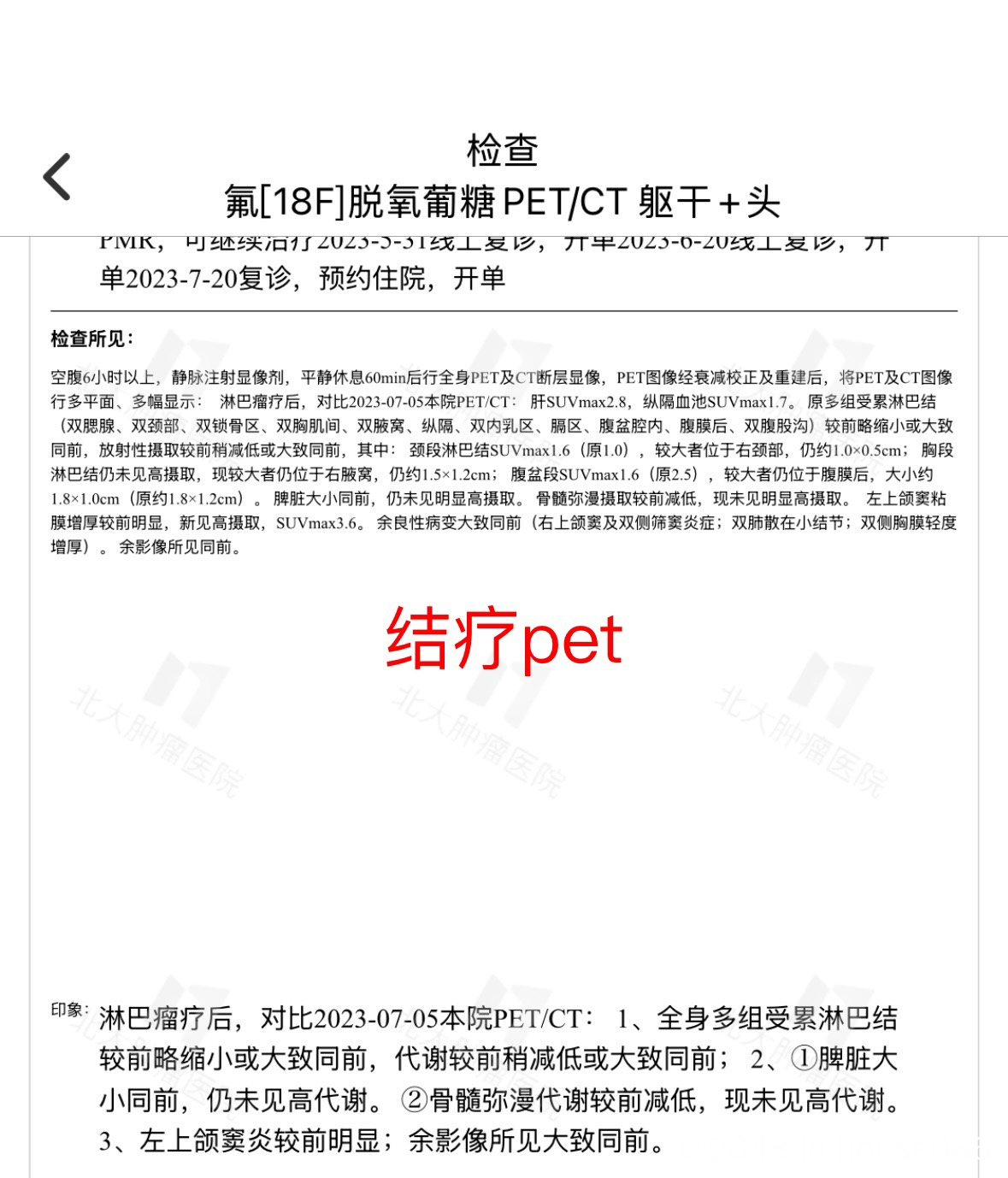

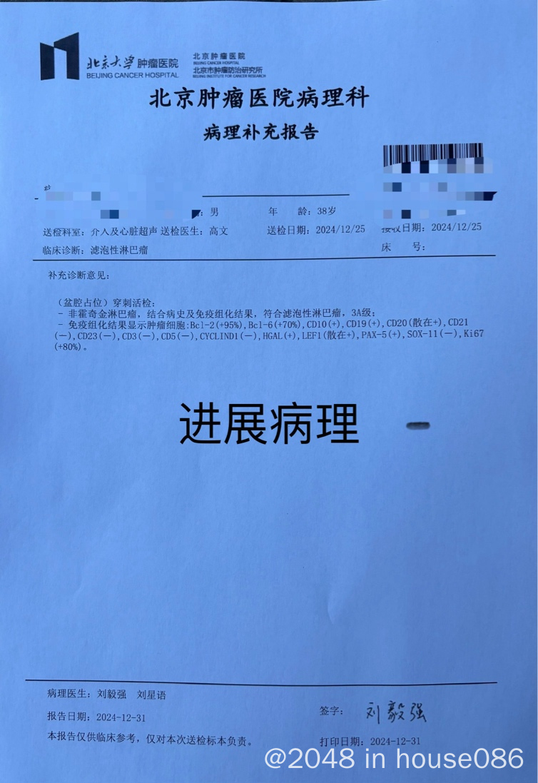

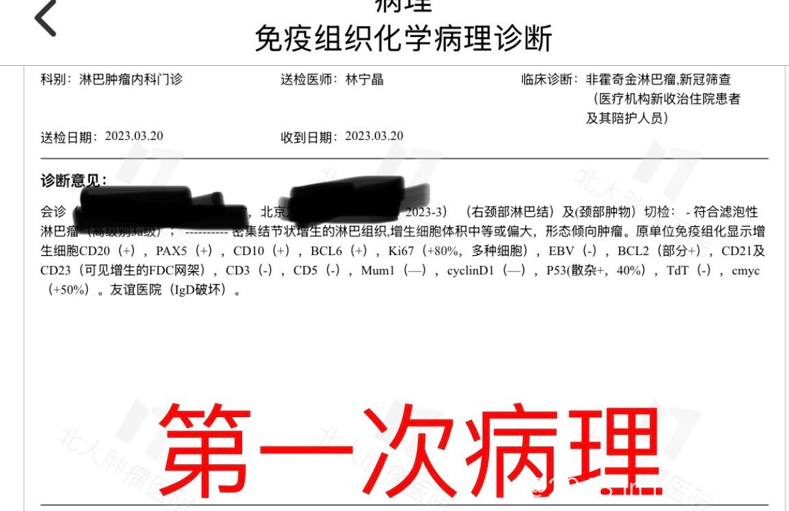

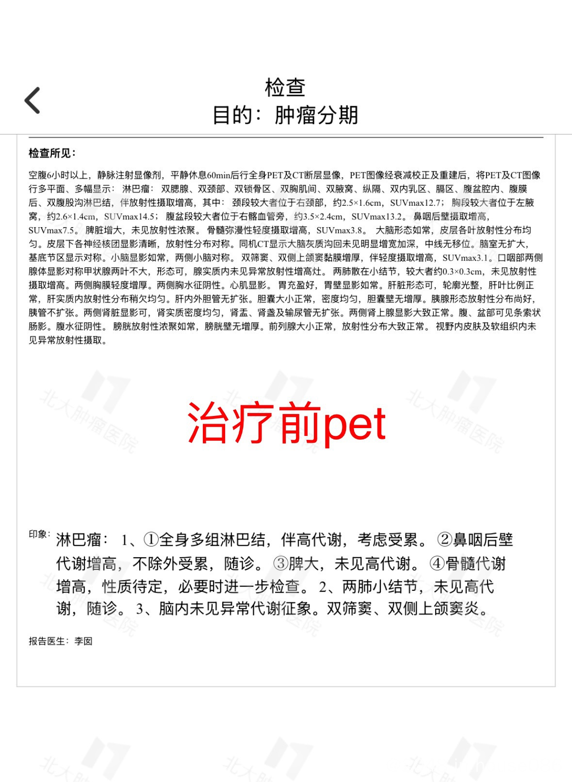

23年确诊FL3a三期,无症状无大包快,最大suv13左右腹膜后。6周期gchop(cr),三个月维持一次,第5次维持pod24进展。最奇怪的是10月还没有,12月就这么大了,我很怀疑是弥漫大b,重新pet最大尺寸腹膜后4.9*4.3suv13、病理fl3a(穿刺的是盆腔里的2.3厘米左右的淋巴结)cd20散在+

1、穿刺盆腔2厘米多的淋巴结,不是腹膜后最大的那个。有必要重新取最大的吗?

发表于 2025-1-4 17:16:01 来自手机 | 显示全部楼层 来自: 中国江苏南京
建议重新穿刺最高摄取部位,北京和上海还是有好的介入科专家能做到的

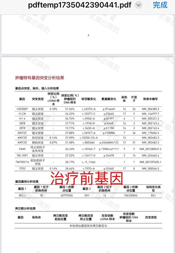

发表于 2025-2-25 22:35:50 来自手机 | 显示全部楼层 来自: 中国
转化的概率很大,而且你这个ngs结果有几个突变都是驱动组织学转化的
