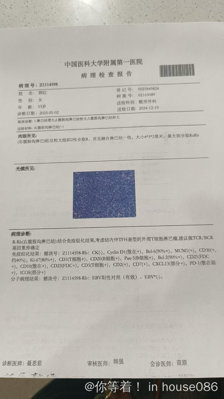

求助 从滤泡性淋巴瘤转移成外周T细胞淋巴瘤 后续如何治疗 能否保持住寿命

成熟B细胞淋巴瘤从来都不会转化为T细胞淋巴瘤,要么是之前的病理有误,要么是并发。

滤泡是B细胞淋巴瘤,怎么可能转成T细胞淋巴瘤

不知道 很奇怪的现象 我已经打算送到北京会诊了

找之家帮忙会诊一下吧

雨丝大佬 并发好治吗

好的 已经在找了

先把病理和分期弄清楚吧,另外,是否有治疗史也很重要。

好的 我已经提交给高子芬教授的医院了 希望不是特别糟糕的结果
