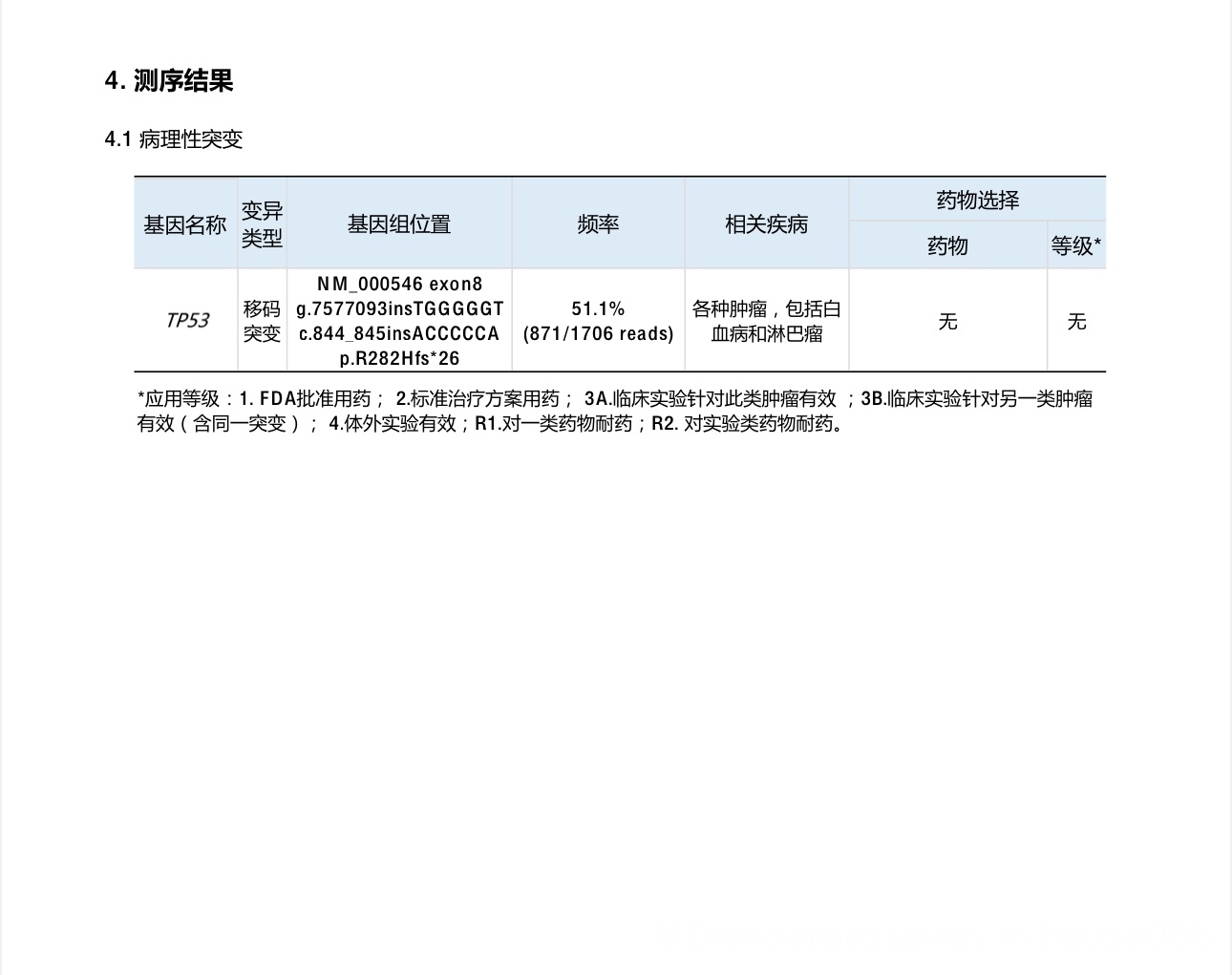

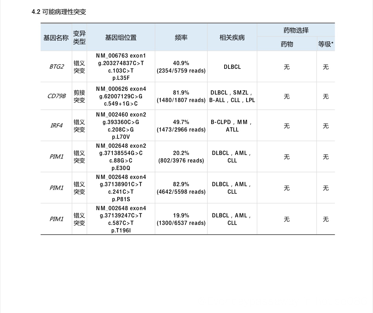

我家是41岁,回盲切除后,已经五疗pola rchp,三疗后pet也看不到肿瘤,4疗后做的ngs显示tp53突变,丰度51%,现在医生建议6疗后做自体移植加cart(基于突变,ki67 90%,bcl2 90%),需要这么重的方案吗?或者只做自体移植或者cart?哪种获益更好?实施后能有更好的cr维持?如果再次复发有什么进一步的方案?
还是说结疗后等可能的复发再处理?
主要病人比较怕这两种的治疗过程太痛苦

如果三个疗程就CR,那说明是化疗敏感的,这样的患者不一定复发,如果复发,不一定就没有了CAR-T和移植的机会。

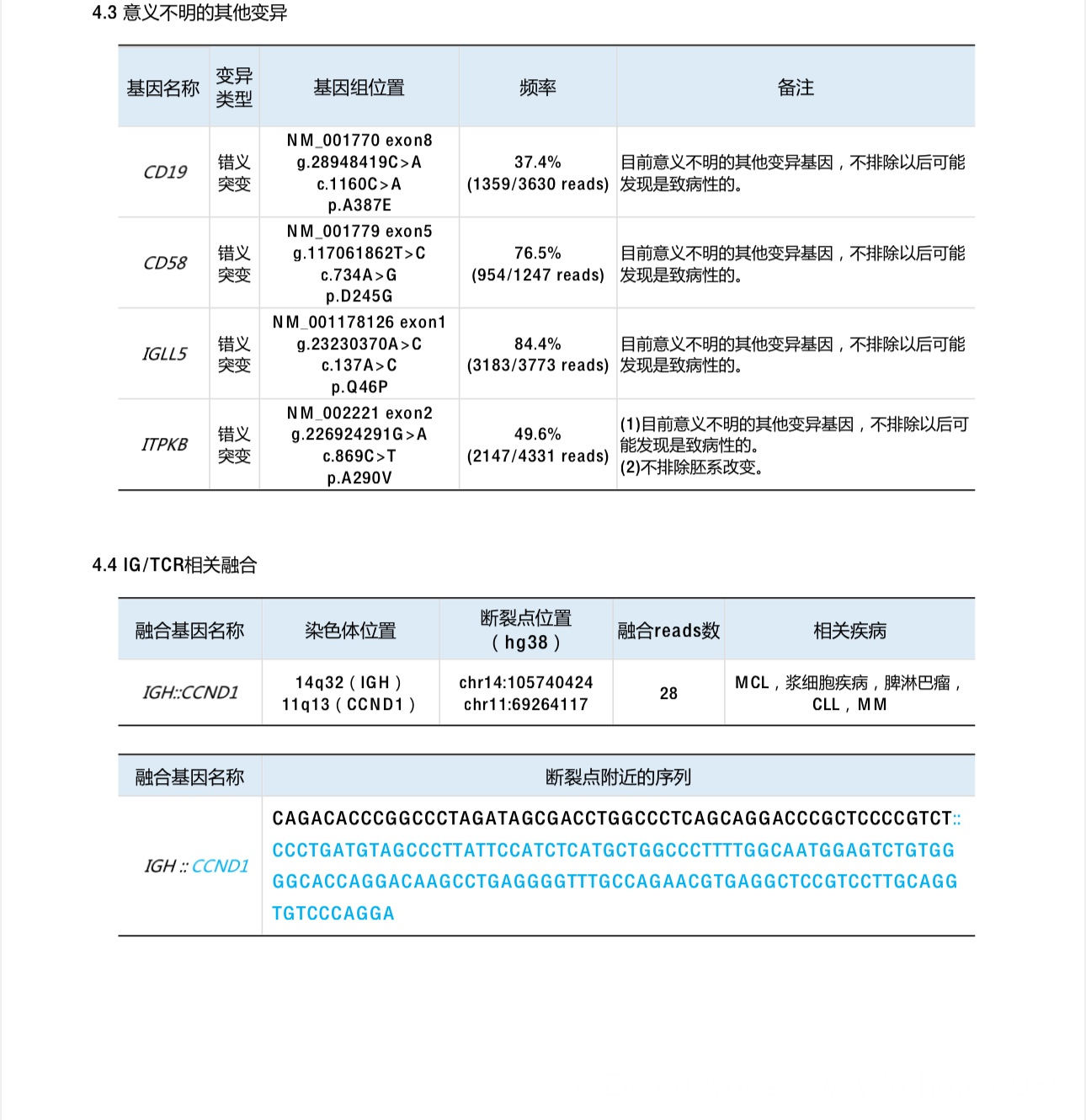

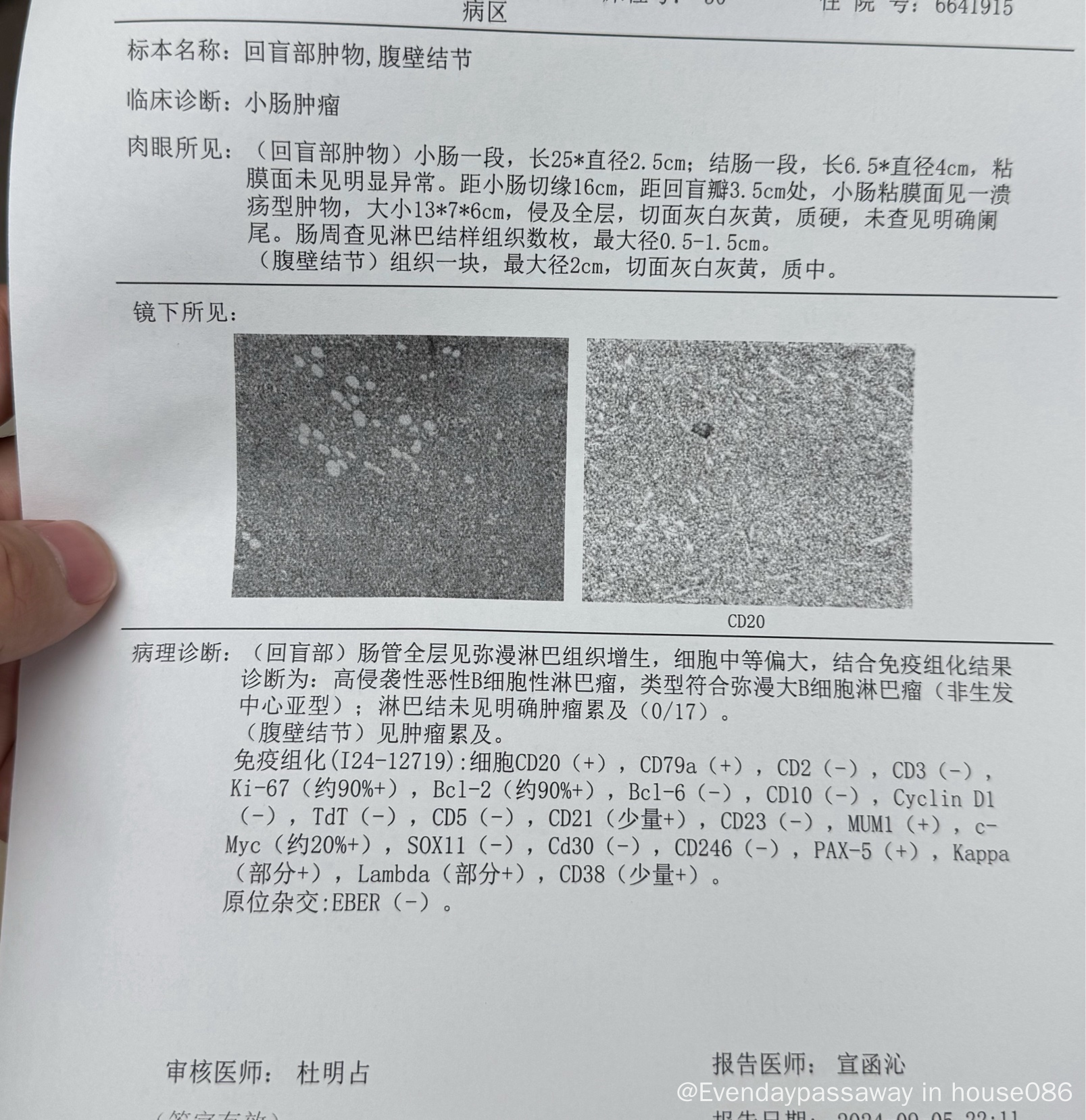

1)目前指南中对于TP53突变的大B,并没有推荐特殊的治疗方案或策略;2)是否做一线移植巩固,主要看IPI评分,3分及以上,考虑移植;3)二代测序报告中,CD19有突变,不知道是否CD19是否还表达,如果没有,CD19 CAR-T就失去了意义;4)二代测序还发现了IGH/CCND1重排,这个非常奇怪,免疫组化中Cyclin D1是不表达的,也没有其它证据让人怀疑这是套细胞淋巴瘤,所以,不清楚这是怎么回事,不会是样本搞错了吧。
太感谢雨丝老师新年第一天这么早的回复,感动!!Cd19 之前免疫组化没有做,已经借片加做,本周可出结果,至于您怀疑的样片问题,我们是附一做的手术,在二院化疗,做ngs也是借片,怎么可以排除片子可能出问题呢?再做外周血?
