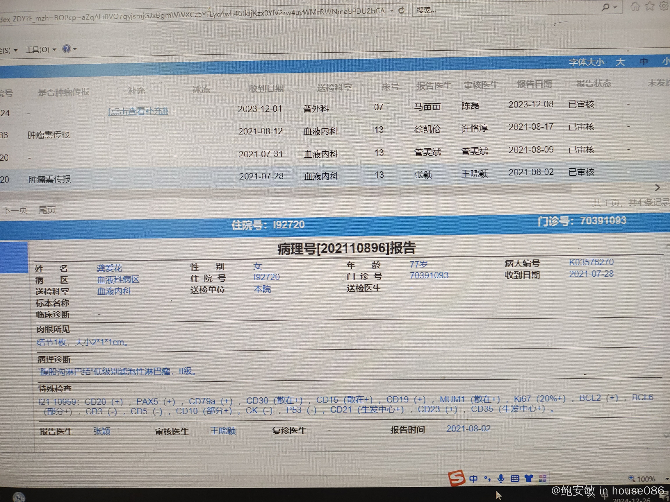

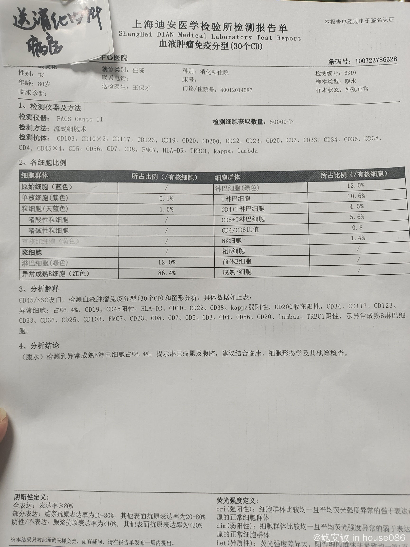

我妈 的滤泡淋巴瘤又复发了。之前使用的是BR方案。  21年开始每年三次,一共做了9次,24之后进入美罗华单药维持阶段,但是没有控制住,现在淋巴瘤越长越大。主要集中在腹股沟,盆腔,腹膜后面,压迫了消化道,导致无法进食,同时压迫了尿道,无法排尿。 21年8月做过。腹股沟淋巴结活检,免疫组化,显示cd20 cd19是阳性的。24年5月份腹水检测 cd19阳性,但cd20是阴性的。会不会是CD20转阴导致美罗华的效果不佳?显示cd19阳性的细胞为主。我妈现在身体已经十分虚弱无法耐受传统的chop方案化疗。虽然可以考虑用来那度胺方案,但是t细胞数量很少,只有下限的一半。估计效果也很有限。现在暂时考虑用来那度安和激素降一降肿瘤的负荷。长远来看,我想有没有那种以cd19作为靶点的adc单抗?我觉得会更适合我的母亲。当然pola也可以考虑 不过pola的靶点是cd79b我妈的靶点是cd79a,不知道有没有效果。

现在肿瘤细胞已经丢失了CD20表达,所以CD20单抗和双抗都没有什么意义了,而来那度胺如果不与CD20单抗联合的话效果也较差,这种情况下确实可以考虑一下CD19 ADC,替朗妥昔单抗(Loncastuximab tesirine)在国内已获得批准,适应症为单药治疗复发/难治性弥漫性大B细胞淋巴瘤,用在滤泡上也不是不可以,不过按惯例完成进口手续至少还要两三个月,所以可能明年2、3月份才能在国内买到。Polatuzumab可以用,不需要看什么靶点,但是在滤泡上做过临床研究,单药的效果非常一般,而联合BR后与BR相比也未增加获益,所以没有能够获批滤泡的适应性。
2026-2-28
发表于 2024-12-27 09:31:33 | 显示全部楼层 来自: 中国北京
所以,目前比较合适的只有PI3K抑制剂了,林普利塞可以考虑一下,符合适应症,也可以买到,总的来说除了有一定的感染风险,副作用不算大。
