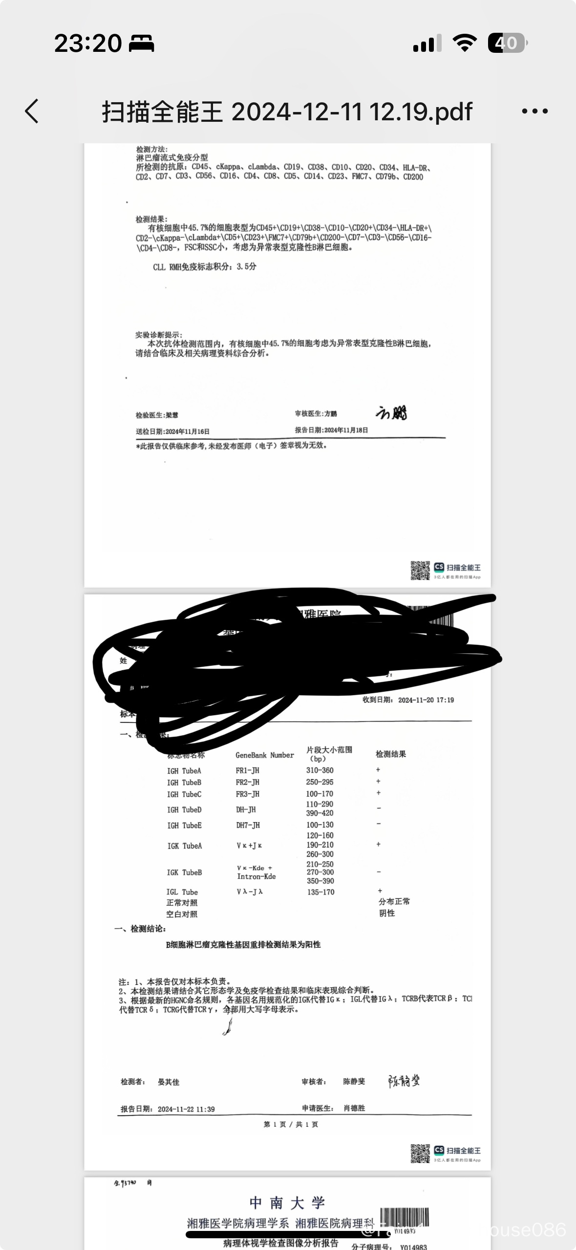

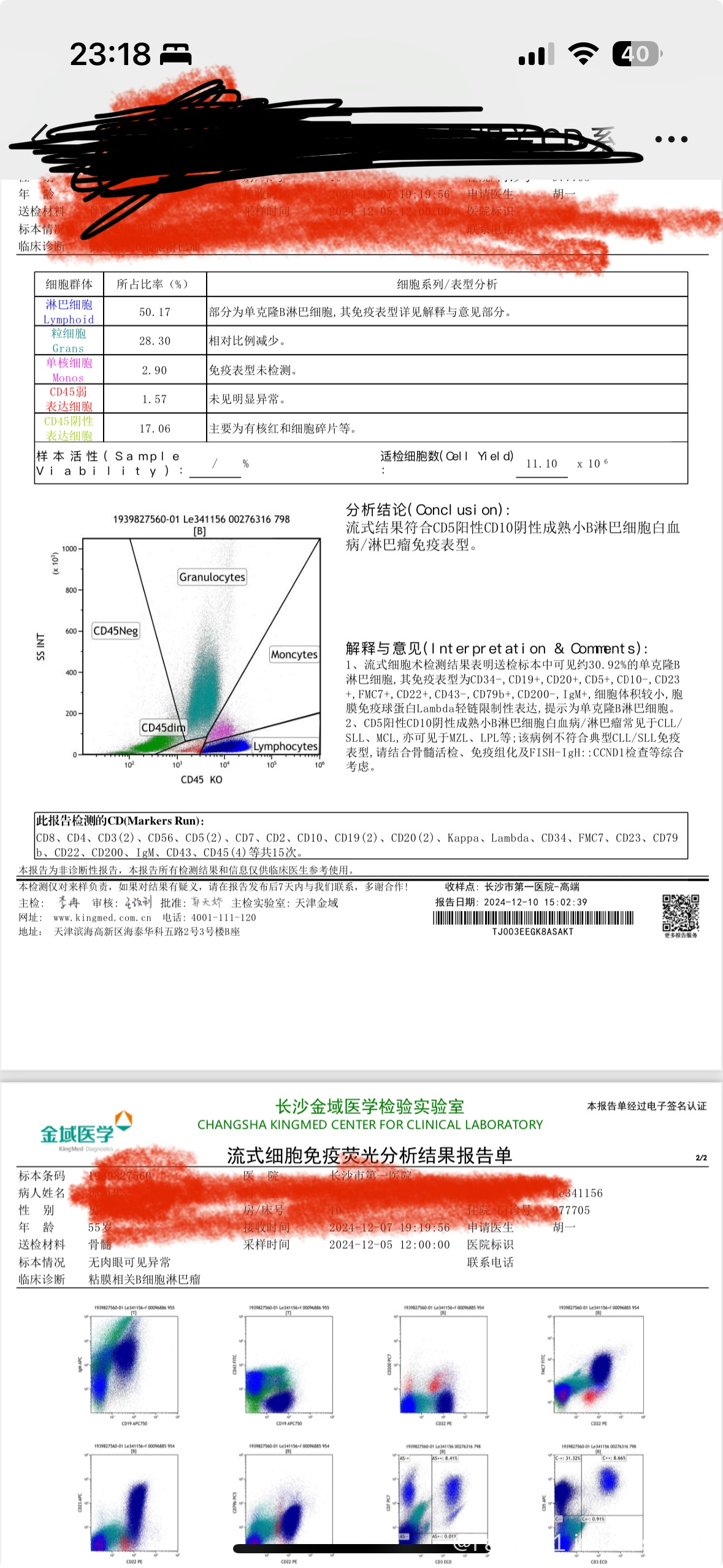

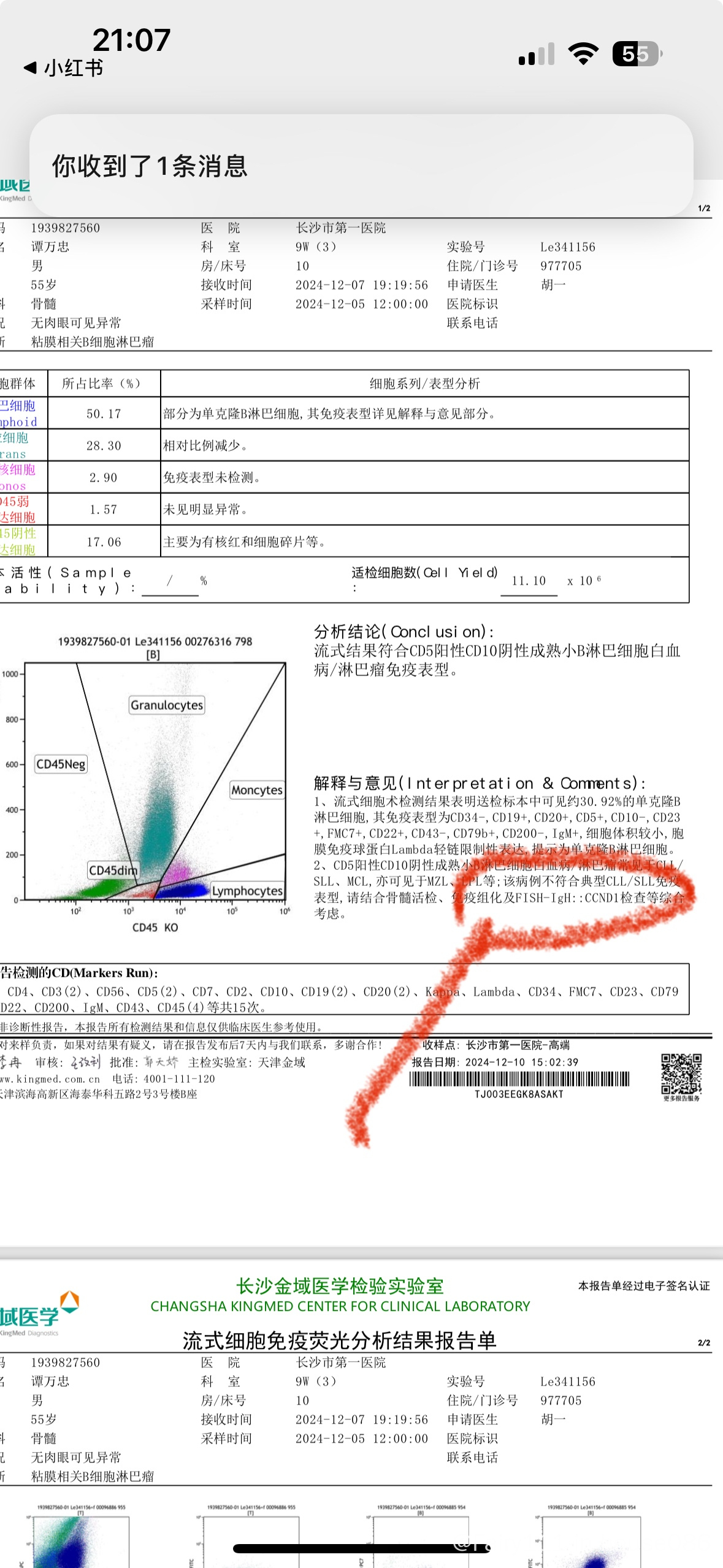

检查一个月 好不容易确诊 现在肿瘤医院怀疑是慢淋 谁会看吗 已寄北京会诊 这半个月好难熬

发表于 2024-12-16 08:59:38 | 显示全部楼层 来自: 中国北京
CD5阳性,CD10阴性,肯定不是滤泡,主要是在慢淋,套细胞淋巴瘤,和边缘区淋巴瘤之间做鉴别诊断,目前套细胞淋巴瘤已排除,但慢淋积分差一点点,暂时考虑不典型慢淋。

 楼主| 发表于 2024-12-16 11:05:52 来自手机 | 显示全部楼层 来自: 中国湖南长沙
我这边找高子芬教授会诊 等他就会明确了吗

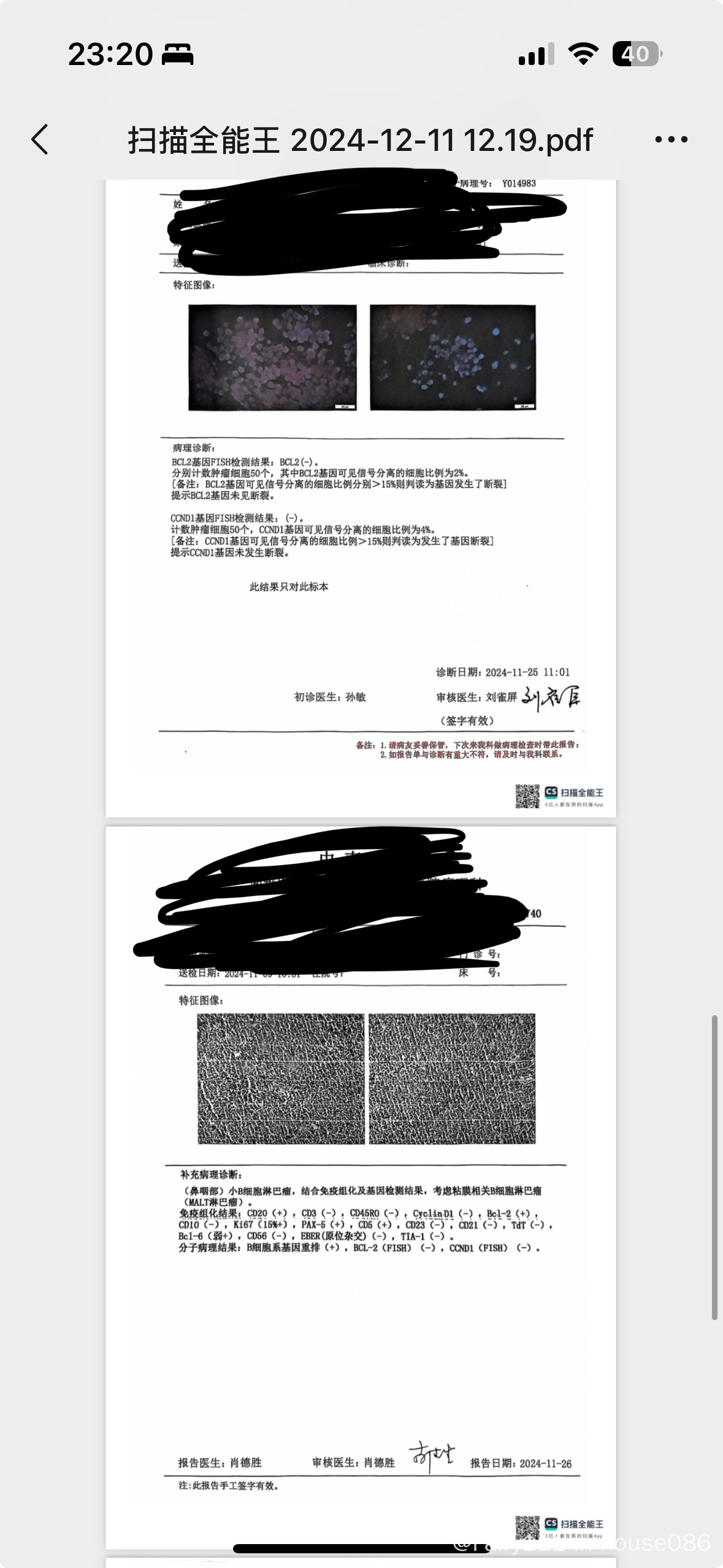

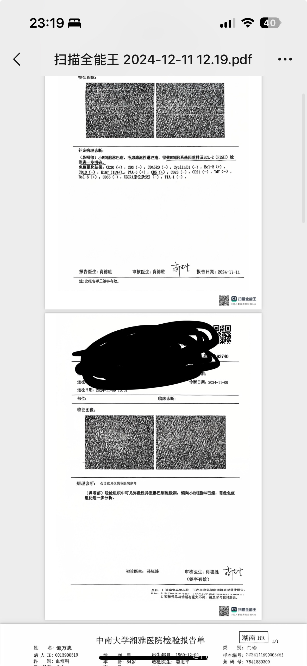

 楼主| 发表于 2024-12-20 20:19:03 来自手机 | 显示全部楼层 来自: 中国湖南
北京会诊出来了 什么方案比较好 还是说必须要治疗呢

 楼主| 发表于 2024-12-20 20:19:38 来自手机 | 显示全部楼层 来自: 中国湖南
我北京结果出来了 辛苦看一下用什么方案
2026-2-28
发表于 2024-12-21 07:47:08 来自手机 | 显示全部楼层 来自: 中国北京
Fairy111 发表于 2024-12-20 20:19
我北京结果出来了 辛苦看一下用什么方案
做PET CT或者增强CT。
