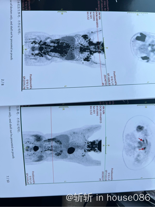

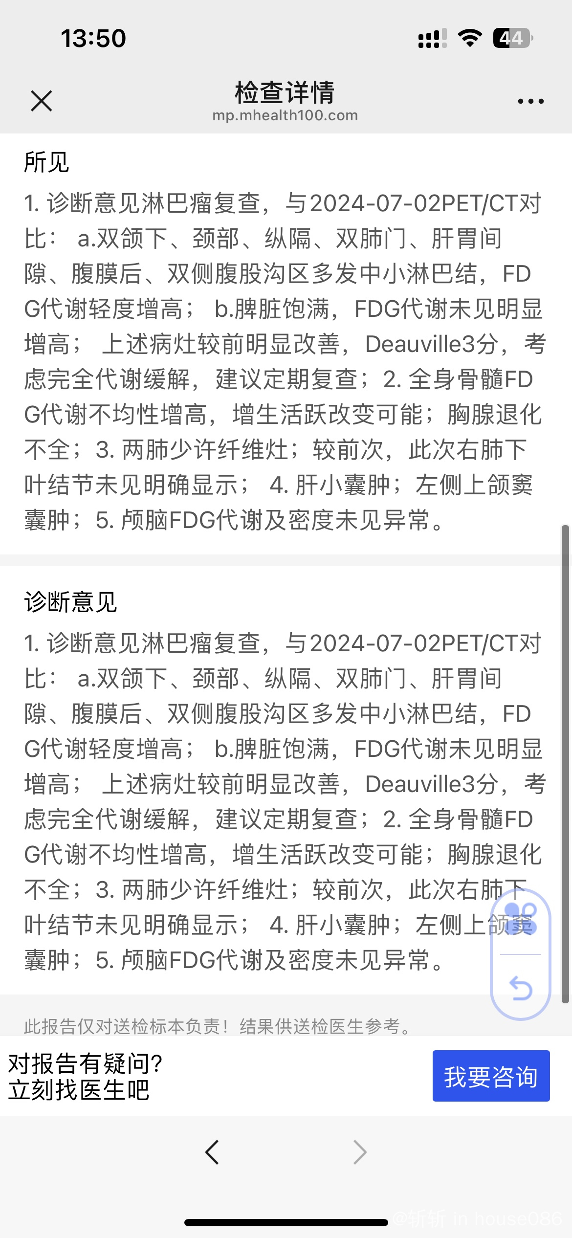

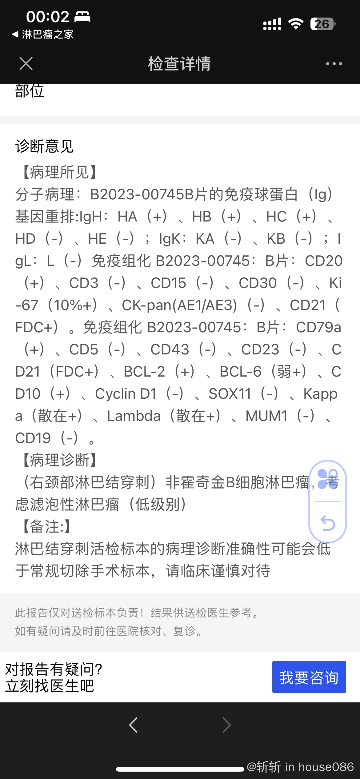

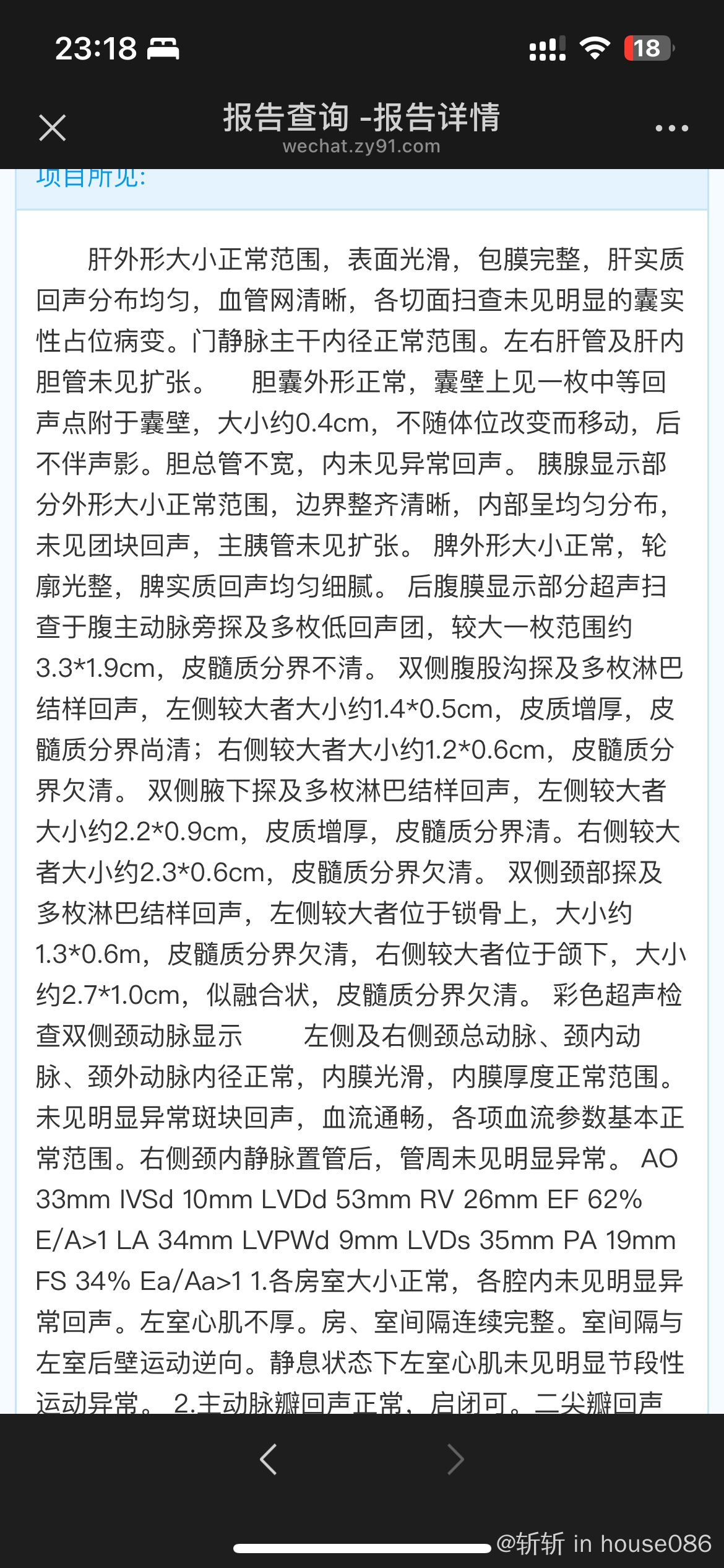

        本人滤泡3a使用gchop方案化疗,4疗后中期评估3分cr,治疗前pet影像,病理,中期评估pet报告和五疗前的b超如图。
        目前我在浙一治疗,主治说gchop要做8疗(似乎并没有针对我的情况做分析,而是主治个人的标准治疗方案),但根据病友群里的信息(大医院主流方案)以及去杭州其他几个大医院血液科咨询,普遍认为6疗就可以结疗维持。 想请教各位大神,如何抉择是好。
        主要考虑:1)多打2疗对病情的帮助;2)化疗毒性对长期生存的负面影响;3)若复发耐药性问题。经济及时间成本不做考虑
        感谢大家!

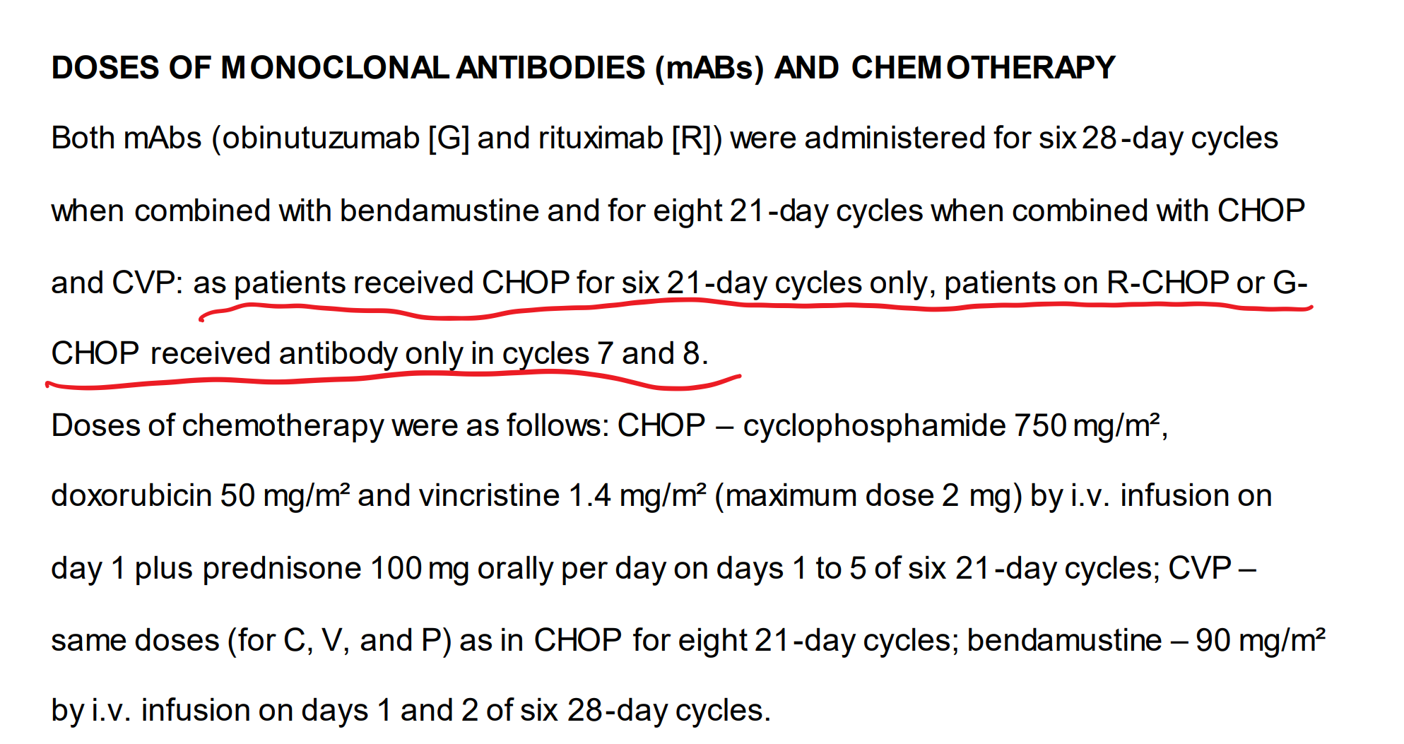

1)奥妥珠单抗(G)用于滤泡性淋巴瘤一线治疗,是基于GALLIUM三期临床研究(http://clinicaltrials.gov/show/NCT01332968);
2)这项研究,将1202例滤泡性淋巴瘤患者,随机到R-化疗和G-化疗组,化疗骨架包括CVP,CHOP和苯达莫司汀;
3)根据研究报告(DOI: 10.1056/NEJMoa1614598),化疗要做6或8个疗程,具体做几个,取决于化疗骨架是什么,详见附录;(Patients were randomly assigned in a 1:1 ratio to receive intravenous infusions of obinutuzumab at a dose of 1000 mg (on days 1, 8, and 15 of cycle 1 and on day 1 of subsequent cycles) or rituximab at a dose of 375 mg per square meter of body-surface area (on day 1 of each cycle) for six or eight cycles, depending on the chemotherapy regimen (see the Supplementary Appendix). )
4)根据附录(见图),如果采用CHOP骨架,化疗实际上只做6个疗程,剩下的7和8疗程,只做单药R或G,只有当化疗骨架是CVP的时候,才做8个疗程的化疗;
5)总结一下:标准治疗是6个疗程的G-CHOP,不是8个,在临床实践中,如果初始肿瘤负荷很大,6个疗程的G-CHOP后缓解情况还不是很理想,同时肿瘤仍然对化疗有应答(体现为肿块继续缩小,摄取值继续降低),那么做8个疗程的G-CHOP也不过分,但是将8个疗程的G-CHOP作为标准治疗显然是不合理的,有过度治疗之嫌,毕竟,晚期的滤泡无法通过常规手段治愈,对惰性淋巴瘤穷追猛打并不符合患者的长远利益。
