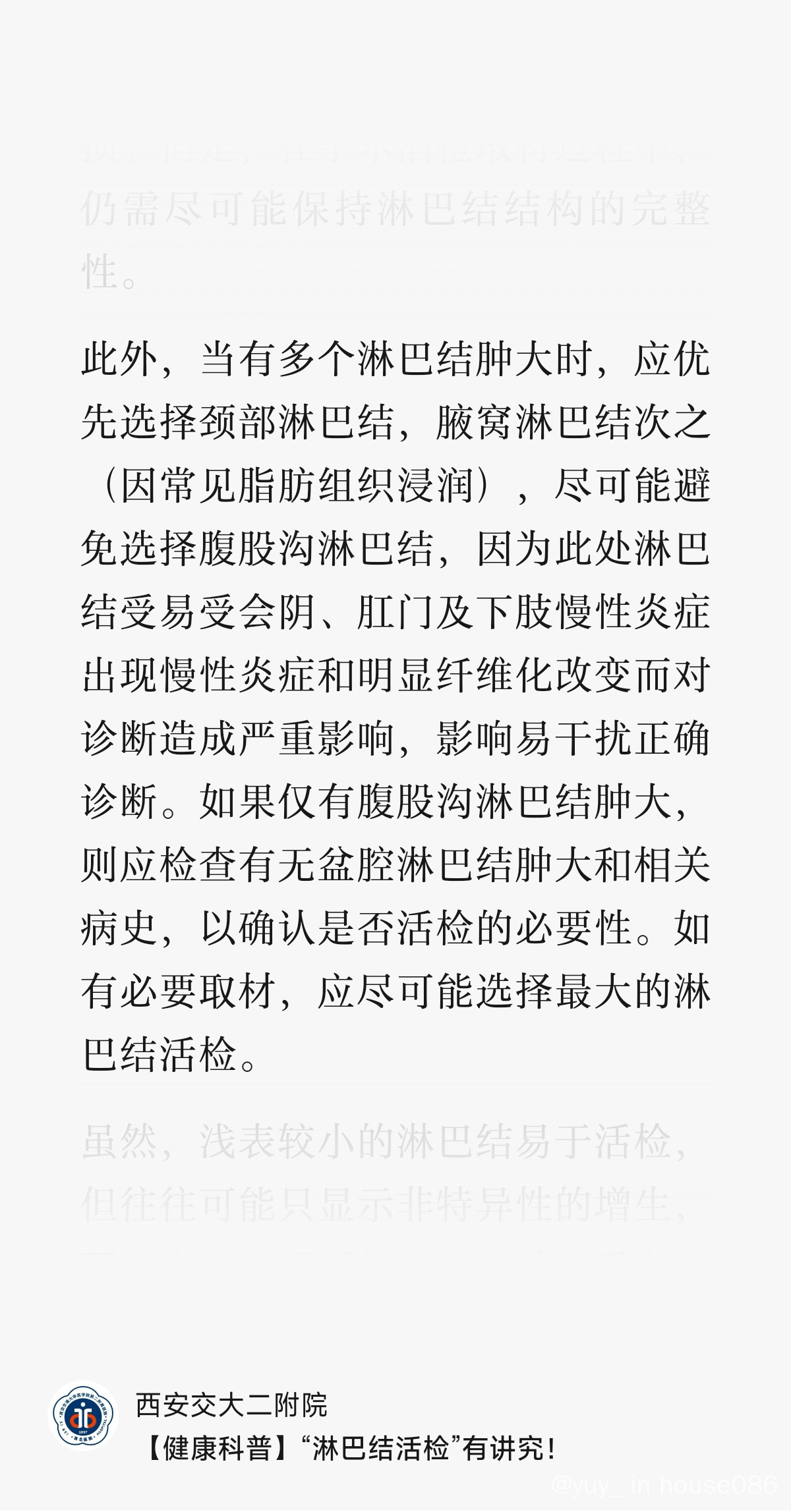

rt,找了普外约手术,目前暂定是切除腹股沟的淋巴结,外科医生说相对好操作,但看了科普文章说位置选择颈部>腋窝>腹股沟。
如果实在只能切除腹股沟位置淋巴结,对结果判断影响大吗?谢谢大家

发表于 2024-10-4 21:37:36 来自手机 | 显示全部楼层 来自: 中国山东青岛
腋窝颈部都可以

 楼主| 发表于 2024-10-4 21:42:09 来自手机 | 显示全部楼层 来自: 中国山东
那还是尽量不选择腹股沟位置切除对吧

发表于 2024-10-4 21:55:06 来自手机 | 显示全部楼层 来自: 中国江苏苏州
如果有petct优先选摄取高的,没有的话,选长的大的,再次,是浅表有利于整个活取而不伤其他神经和血管的

 楼主| 发表于 2024-10-4 22:10:07 来自手机 | 显示全部楼层 来自: 中国山东烟台
好的,那是不是选择腹股沟部位的切除对结果影响也不大呀,今天医生看初步是说腹股沟这个位置相对最大而且最容易摸到

发表于 2024-10-4 22:14:29 来自手机 | 显示全部楼层 来自: 中国江苏苏州
其实可以的

发表于 2024-10-5 18:53:09 来自手机 | 显示全部楼层 来自: 中国
我们切的是腋窝的,外科主任给评估的时候说我们颈部的那个连着血管,可能不能切干净,但是腋窝的可以整切,切出来以后包膜都在

 楼主| 发表于 2024-10-5 23:56:47 来自手机 | 显示全部楼层 来自: 中国山东烟台
好的好的,已经决定听外科医生的了,外科评估说是腹股沟的相对表层好操作,也是比较大的
