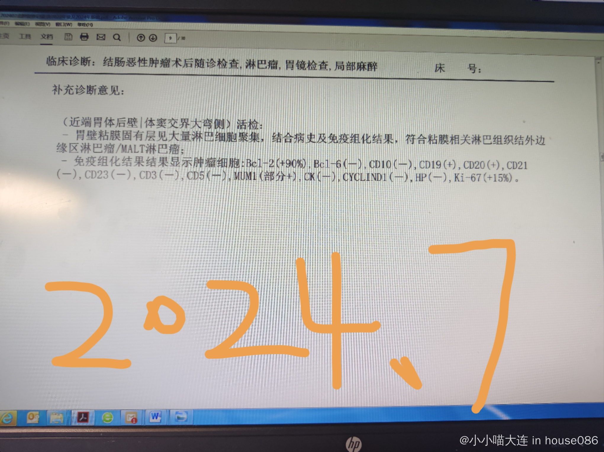

大神,我们今年4月确诊胃malt2期,抗完hp7月复查胃镜,病理还是malt。9月复查胃镜也还是MALT。两次病理免疫如下:
7月病理免疫组化:Bc1-2(+90%)Bc1-6(-)CD10(-).CD19(+),CD20(+).CD21(一),CD23(一),CD3(一).CD5(一).MUMI 部分+,CK(-).CYCLINDI(-),HP(一),Ki-67(+15%)。

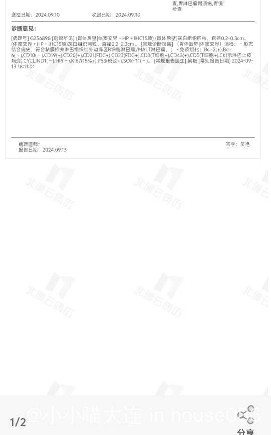

9月又复查胃镜,免疫组化::Bc1-2(+90%)Bc1-6(-)CD10(-).CD19(+),CD20(+).CD21(FDC+),CD23(FDC+),CD3(T细胞+).CD5(T细胞+)..CK(示淋巴上皮病变),CYCLIND1(-),HP(-),KI67(15%+),P53(斑驳+),SOX-11(-)。
【问题】2次免疫组化不同:
1、CD3和CD5由阴性变成T细胞+
2、CD21\CD23由阴性变为FDC+
3、CK由阴性变为淋巴上皮病
4、9月病理还提示了P53(斑驳+)
这四项不同有意义么?有提示预后 或者转大B么?

Malt淋巴瘤的诊断结论明确,背景中的T细胞和FDC表达什么与MALT淋巴瘤无关。

p53斑驳+对预后和转化大B有意义吗?

没有明确意义。
