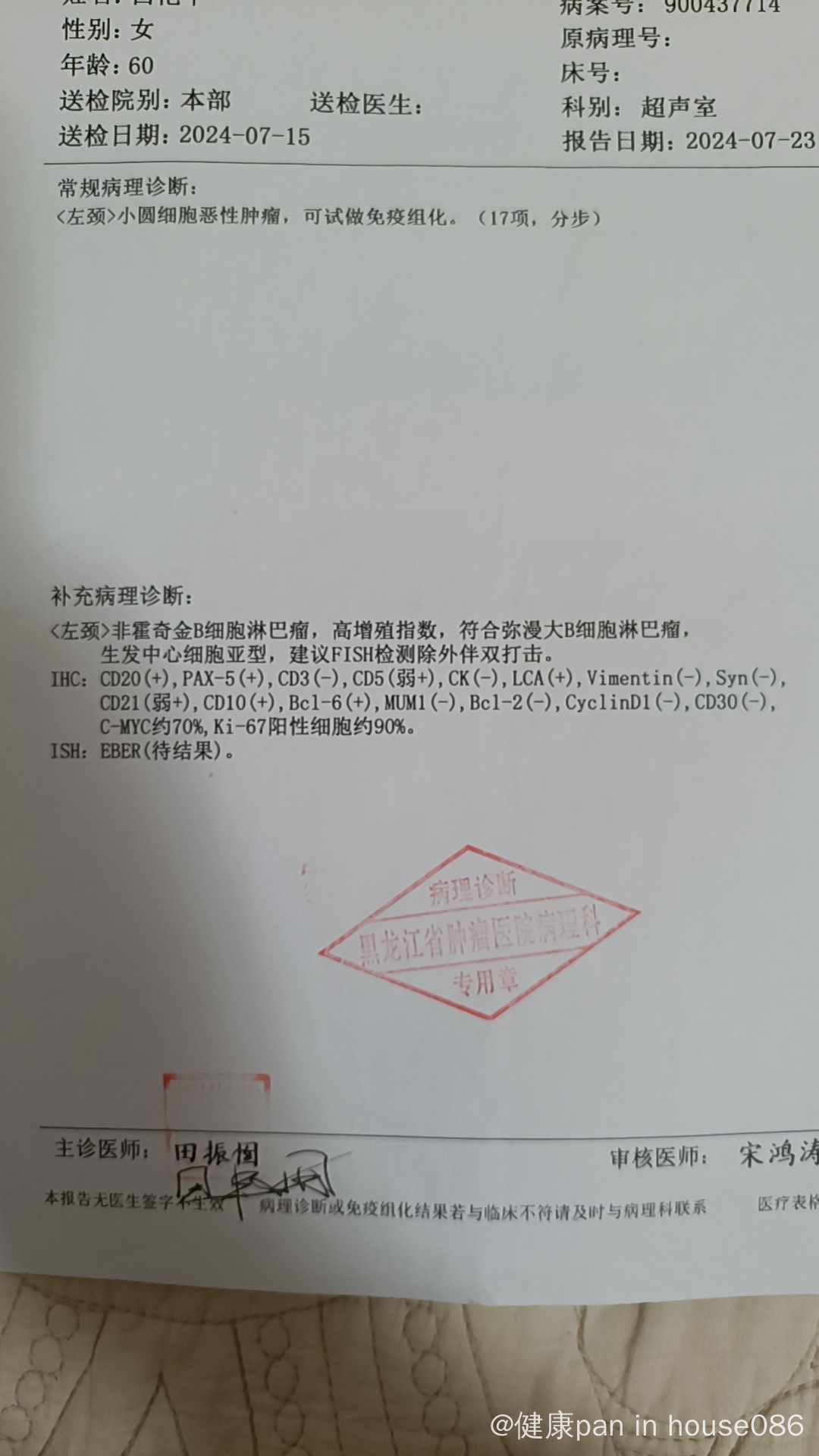

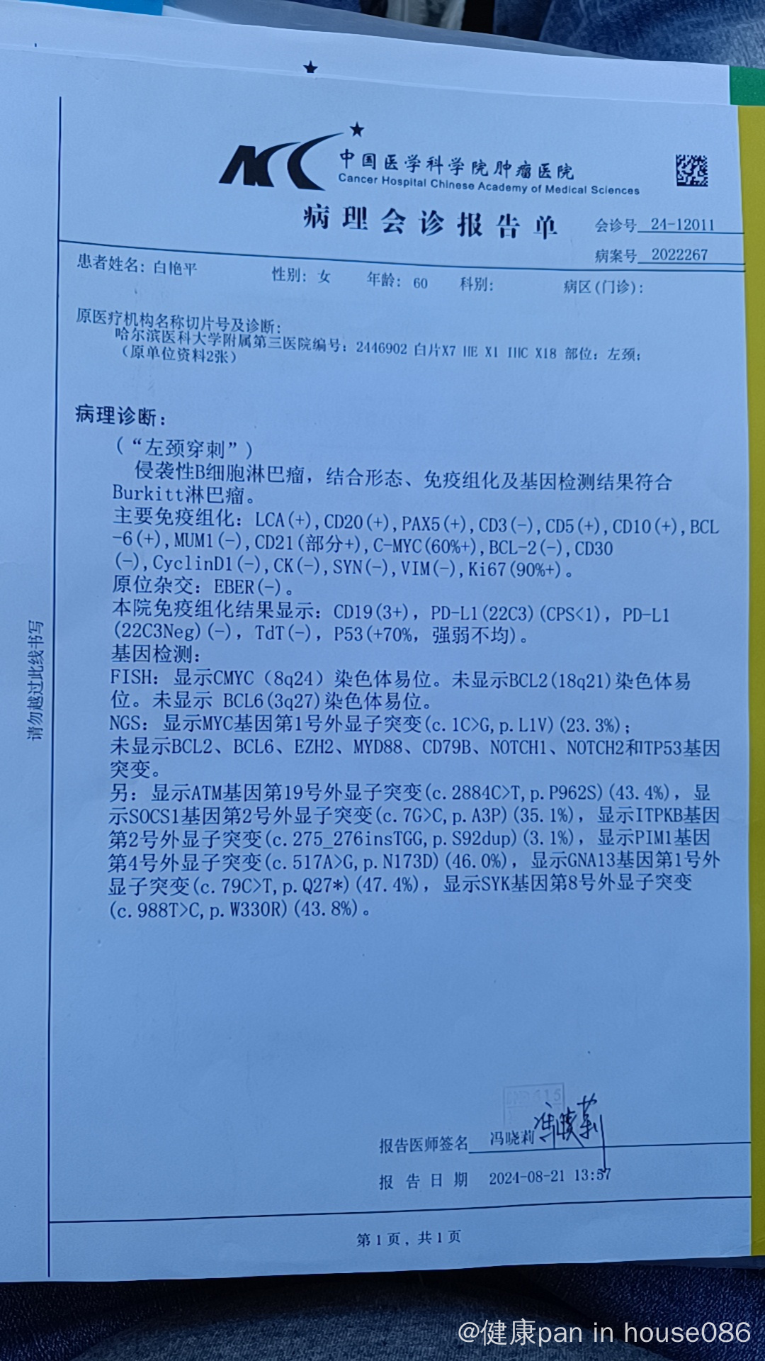

7月15日在哈医大肿瘤确诊弥漫大B
7月29日东肿会诊弥漫大B
8月8日东肿Fish 确诊伯基特
大神帮忙看看 是不是还需要继续会诊还是可以确诊伯基特了

我们ki90也是伯基特,如果是伯基特需要强方案,用chop万万不行的。尽快搞清楚分型吧,不同分型下药区别很大,药下轻了容易产生耐药,后面逆转会越来越困难。搞不清的时候建议先用96小时方案,即r-da-epoch方案,无论是弥漫大b还是伯基特都可以用这个方案。

就高不就低!一旦进展,就傻眼了。高级别方案和伯基特都可以用96小时方案!主要有些医院做不了而已,POLA+RCHP肯定不是高级别首选!

不像是伯基特淋巴瘤,首先伯基特淋巴瘤从来都不会是CD5+,其次,这几个基因突变看上去与弥漫大B细胞淋巴瘤更相符。不过,就算是MYC单打击的大B或者高级别B细胞淋巴瘤,R-CHOP的强度也是不够,首选方案应该是DA-EPOCH-R。

伯基特。方案用轻了,至少96小时或Hypercvad

 楼主| 发表于 2024-9-12 18:32:21 来自手机 | 显示全部楼层 来自: 中国
1769541943 发表于 2024-09-12 18:31
什么意思PolaCHOP也是一种伯基怎方案吗,东肿?
不是东肿是哈尔滨肿瘤的大夫认为这个不一定是伯基特 可能是其他高级别B细胞淋巴瘤

 楼主| 发表于 2024-9-12 18:27:44 来自手机 | 显示全部楼层 来自: 中国
问了哈肿瘤大夫说伯基特存疑 理由是ki67 不到95%+  说另外既然RChop 有一定效果可以做Pola R chop 再试试
我跟主治提了这个问题,说患者血项不好怕做不了96,年龄大了要保守一点 ,但是分型是伯基特不用高级别化疗没机会啊

60岁,96小时没问题的,能承受!

害怕就稍微减量一点,我们群里60几岁都用的96
