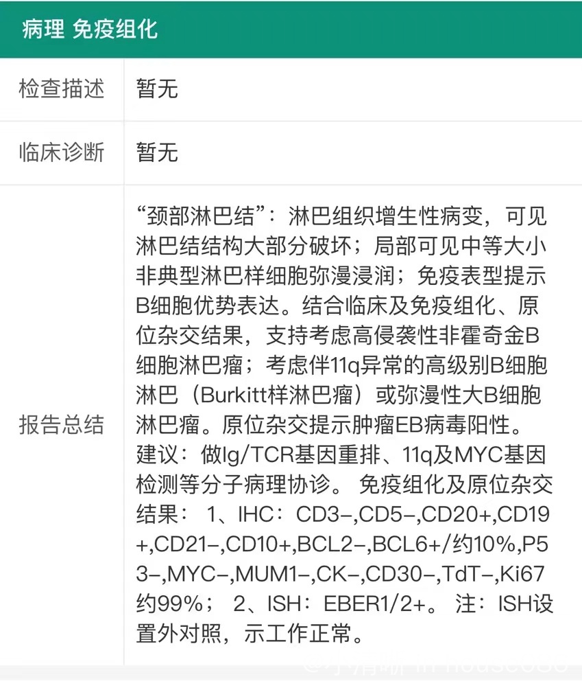

请大神帮忙看看,谢谢

发表于 2024-9-10 09:26:11 | 显示全部楼层 来自: 中国北京
倾向于EBV阳性伯基特淋巴瘤。

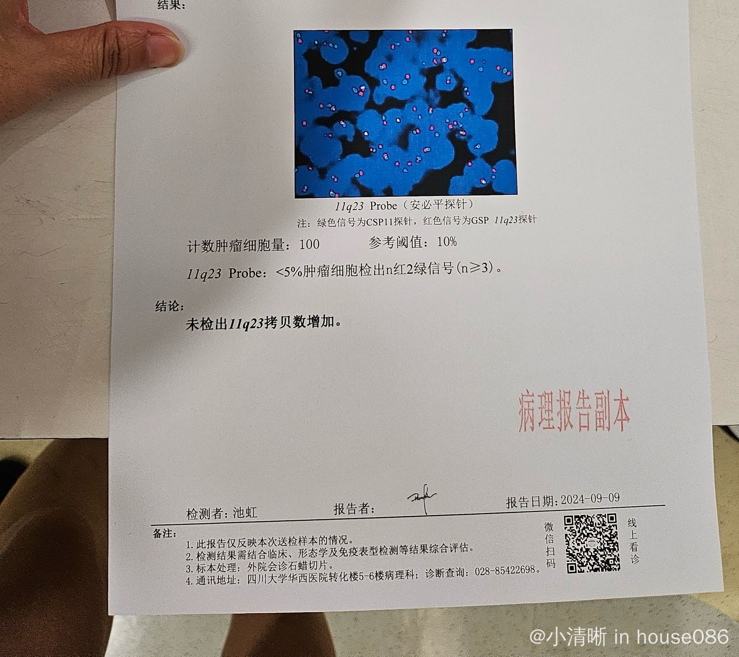

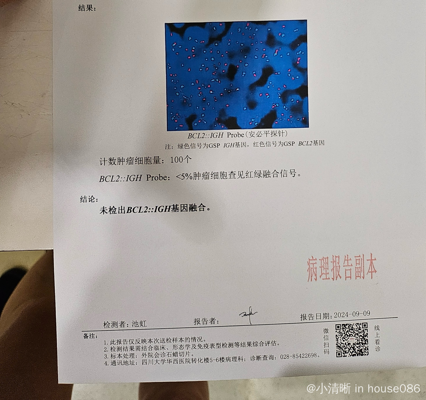

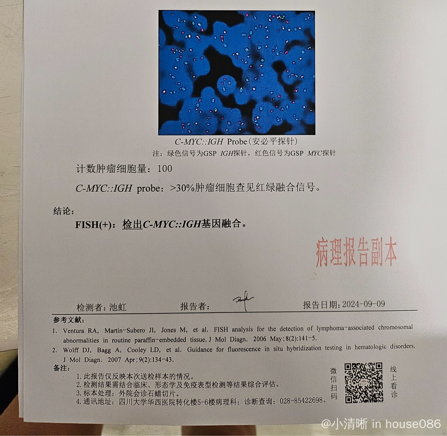

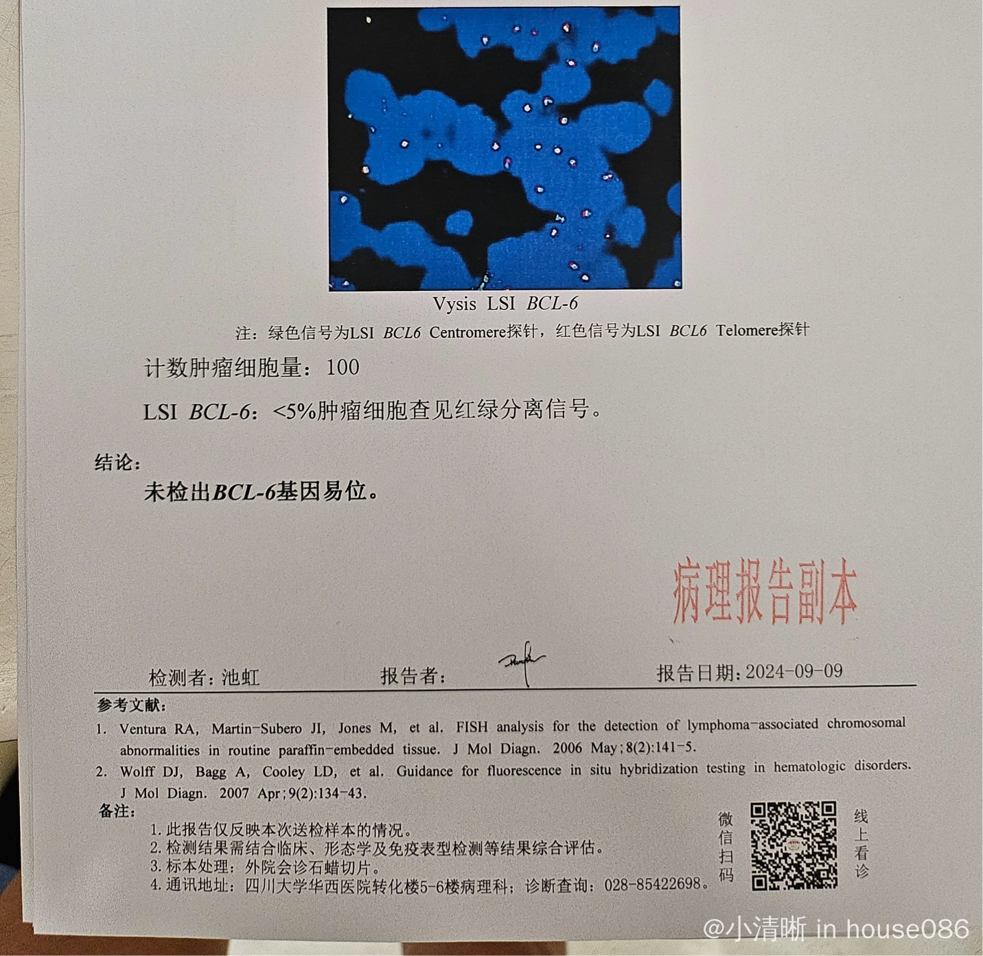

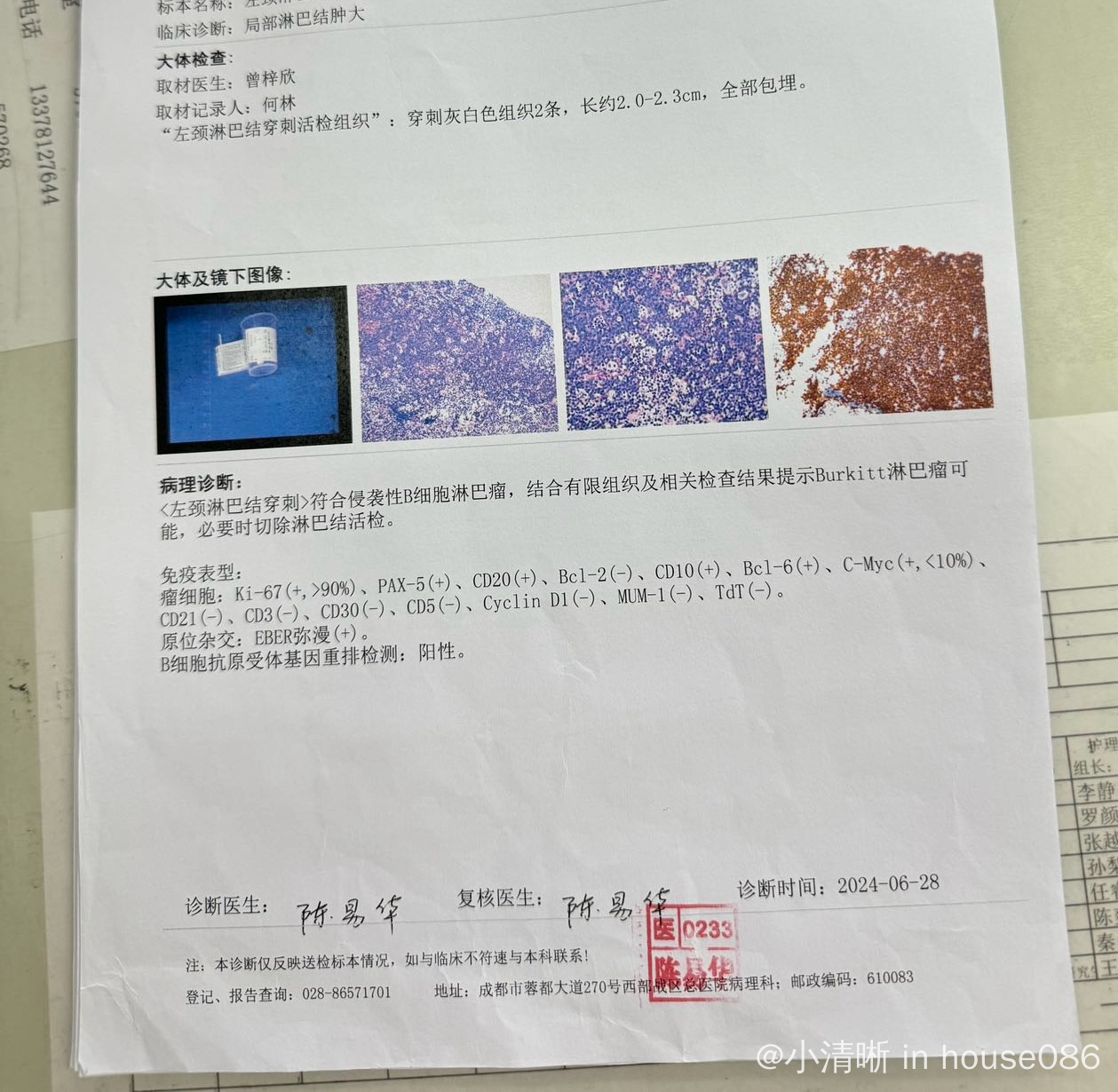

 楼主| 发表于 2024-9-12 12:31:24 来自手机 | 显示全部楼层 来自: 中国
@橙色雨丝 雨丝大神,我化疗了3次rchoep方案,3疗后做的派特评分2分,但是fish的cmyc阳性,我的主治医生说我这个不一定是伯基特,说的这个方案有效果,让我继续用以前的方案,雨丝大神麻烦您帮我建议一下我该怎么办?

发表于 2024-9-12 14:09:55 | 显示全部楼层 来自: 中国北京
小清晰 发表于 2024-9-12 12:31
@橙色雨丝 雨丝大神,我化疗了3次rchoep方案,3疗后做的派特评分2分,但是fish的cmyc阳性,我的主治医生说 ...
不一定是伯基特,也不一定不是伯基特。

发表于 2024-9-12 15:39:16 | 显示全部楼层 来自: 中国北京
小清晰 发表于 2024-9-12 15:19
接下来我该怎么办呢,雨丝大神?
结合治疗前后的PET CT来看。
