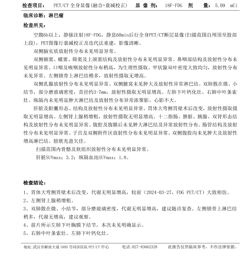

病人已经经过半年化疗了,现在复查pect结果如图,就是没有评分,也看不懂

发表于 2024-8-30 13:02:15 来自手机 | 显示全部楼层 来自: 中国山西临汾
差不多3分吧

发表于 2024-8-30 13:31:47 来自手机 | 显示全部楼层 来自: 中国
没活性,没摄取值

发表于 2024-8-30 16:12:12 来自手机 | 显示全部楼层 来自: 中国
很多医院pet都不写评分,您是做了手术把病灶切除了吧?pet很好

 楼主| 发表于 2024-8-31 11:57:58 来自手机 | 显示全部楼层 来自: 中国
谢谢谢谢
