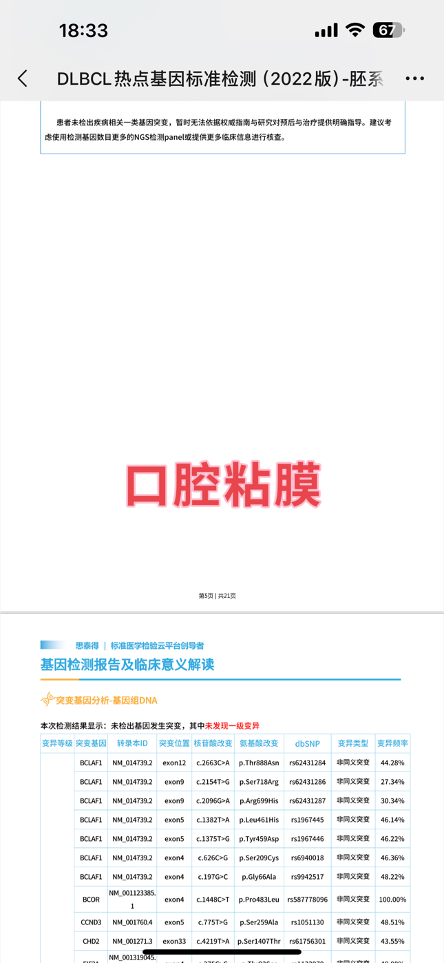

各位大神和友友们,请教一下,我父亲弥漫大B,非生发中心,二期A组 IPI3分。前两个疗程用的pola+r+chp(pola700mg,r30mg*4,脂质体30mg),目前看效果还好(颈部肿块消减明显),化疗反应看起来还可以承受(无呕吐等剧烈反应,化疗后吃5天激素,停药后食欲有所减退,血象指标也还好,略贫血)。二疗开始前咳嗽有痰胸闷,检查肺部有炎症,打了几天消炎吊瓶才开始做第二个疗程,二疗期间又感染新冠,反复低烧目前还未转阴,期间去拍了胸片,暂无大碍,吃了几天消炎药,感觉应该是逐渐恢复中。
因开始确定方案时,后续基因检测结果还未出,当时我们怕老人承受不了化疗,本想选pola +cd20+btk靶向治疗,医生说颈部肿块大,建议先加2次化疗压一压,试一下,目前看效果还好,但医生好像说三疗要调调方案(意思可能是要改靶向?),但最近得知有个高龄患者也是这样2个化疗+靶向,没多久又复发了,所以很忐忑,一方面怕连续6个化疗毒性会不会叠加,越往后越难承受,另一方面又担心不规范治疗不足量足疗程,是不是很快就会复发?

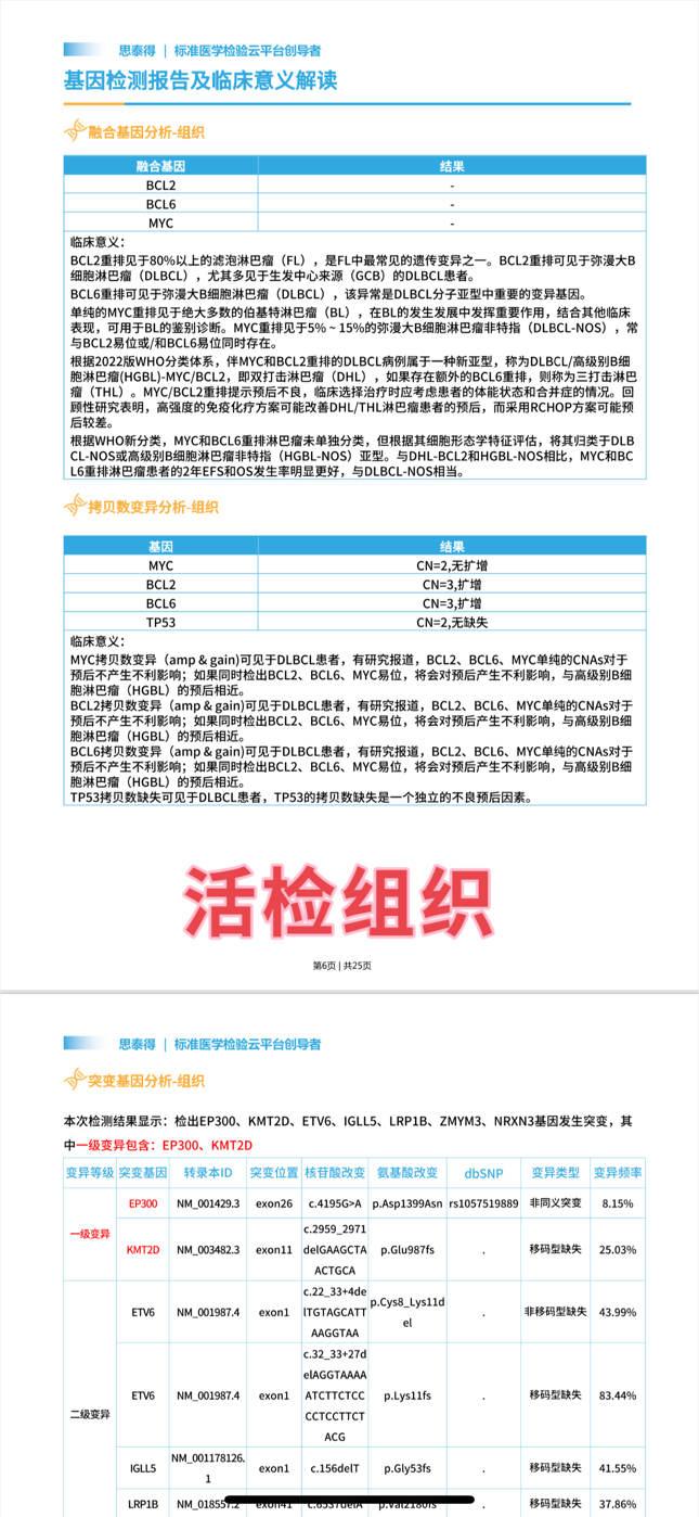

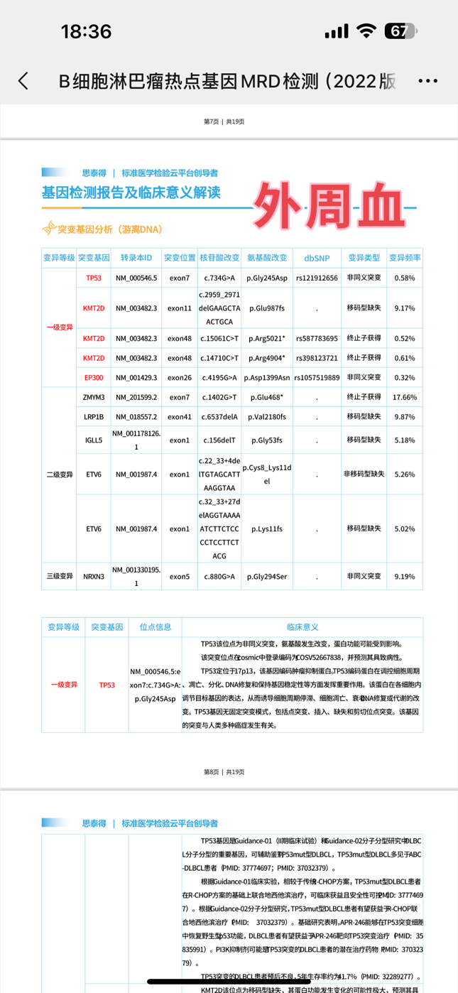

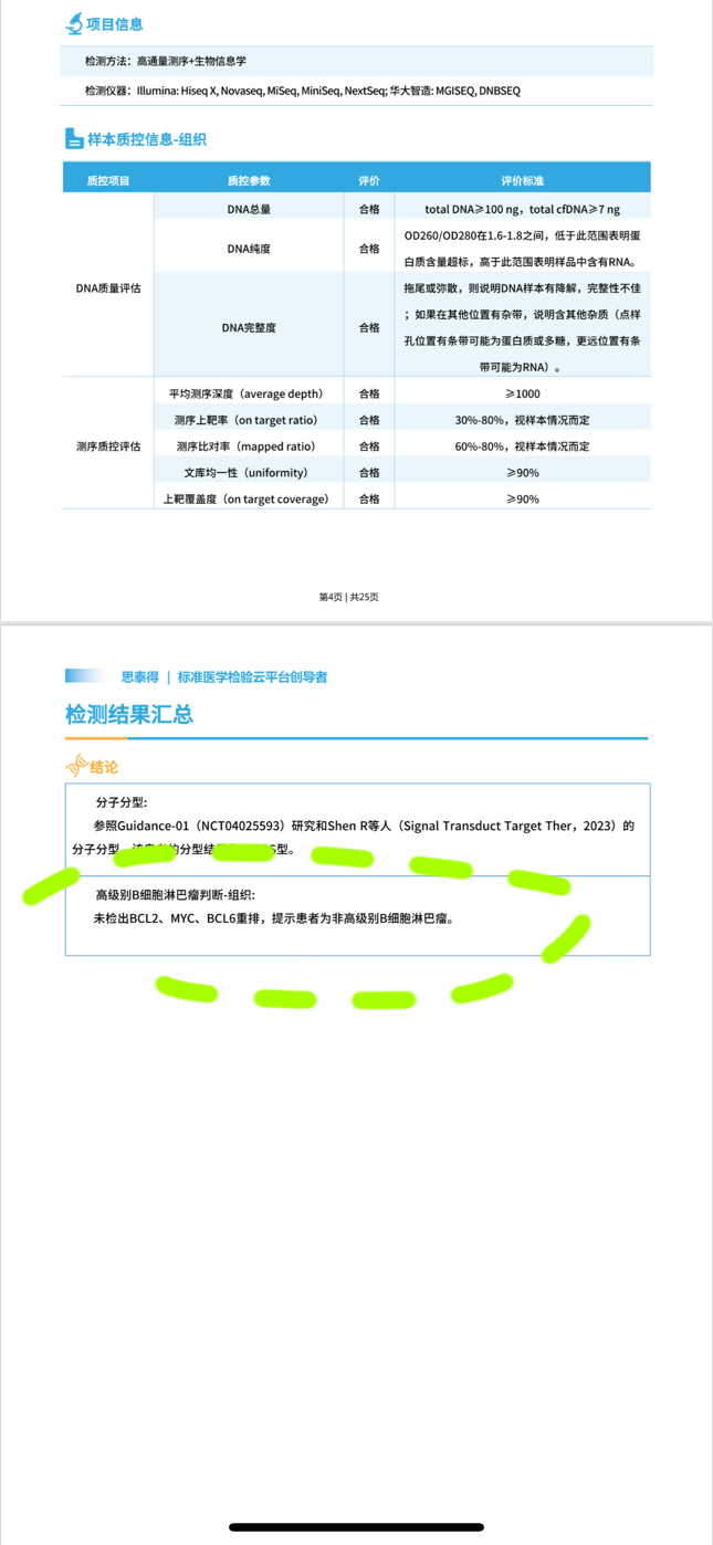

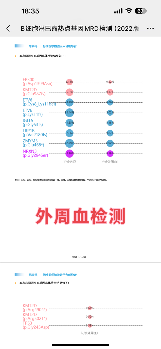

随附基因检测报告,1.fish阴性的,2.分型非高级别B细胞淋巴瘤 NOS型,这个分型如何?不懂呢  3.基因检测分别做了组织,口腔粘膜,外周血的,我看组织有检测出基因变异有tp53,口腔黏膜没有,外周血检测出一堆来……麻烦大家帮看下,针对这些报告数据,目前的方案到底用不用调整呢? 多谢多谢

分型那里被你划线遮住了

这个年龄的患者只能试着来,POLA-R-mini-CHP是一个合理的选择,二代测序什么结果基本上没有影响。

多谢大神回复,我这怎么才显示出来,之前看一直没有人回复呢,三疗本来医生想给改靶向,但我们看老人状态和他本人的意愿又继续做了一个,三疗反应大了些,之前是化疗后吃激素会头晕一阵,这次是出院一直头晕,躺着还好,走路不稳无力,今天都化疗后第9天了,等再观察观察吧,不行下次就得靶向了

哦哦,不好意思,是NOS型
