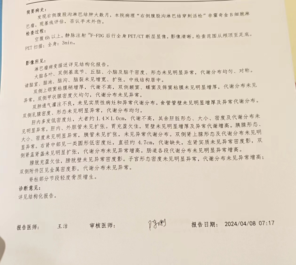

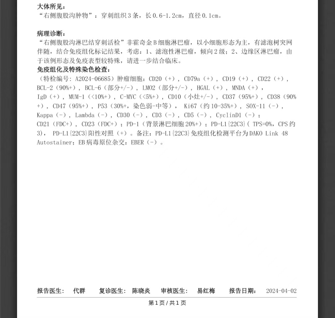

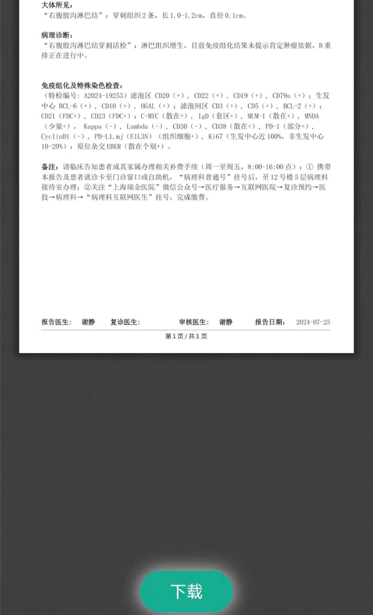

24年3月在瑞金穿刺确诊非霍奇金淋巴瘤,7月份住院治疗前穿刺做基因检测,穿刺结果显示组织增生,未提示肯定肿瘤依据,请大神帮忙看下怎么回事@洪飞 @橙色雨丝 @小猪泡泡

发表于 2024-7-29 10:56:46 | 显示全部楼层 来自: 中国北京
结合PET CT的结果来看。

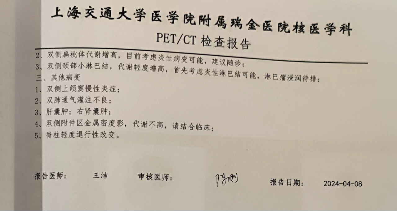

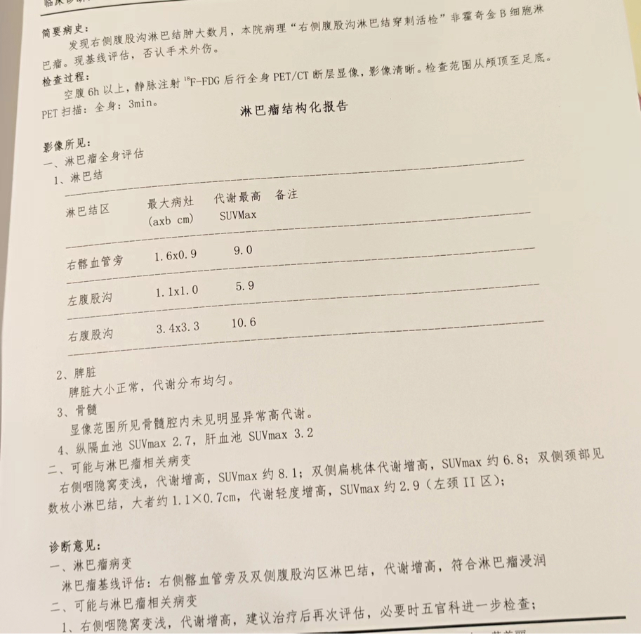

 楼主| 发表于 2024-7-29 11:08:03 来自手机 | 显示全部楼层 来自: 中国上海
橙色雨丝 发表于 2024-07-29 10:56
结合PET CT的结果来看。
大神麻烦您帮忙看下4月份的pet ct报告

 楼主| 发表于 2024-7-29 12:02:39 来自手机 | 显示全部楼层 来自: 中国上海
橙色雨丝 发表于 2024-07-29 11:24
等基因重排结果出来再说,如果阳性,仍然考虑淋巴瘤。
大神这个是三月份的粗穿记录,这个基因重排就是指b细胞基因重排吗

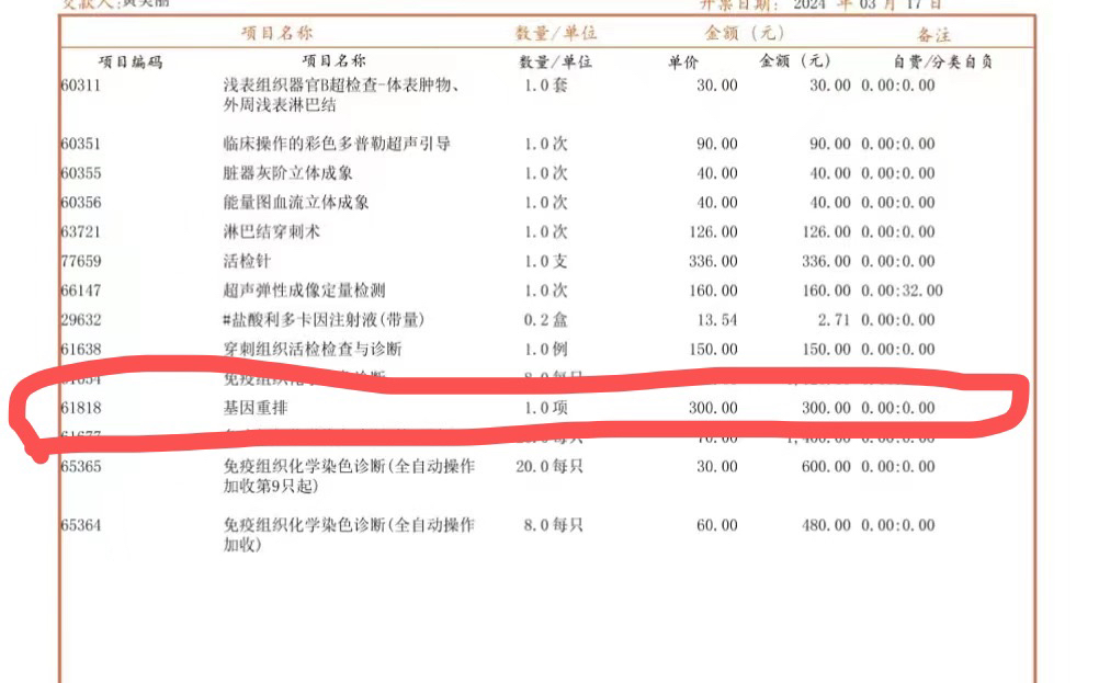

72

 楼主| 发表于 2024-7-29 13:15:47 来自手机 | 显示全部楼层 来自: 中国上海
大神,基因重排是指组织/细胞荧光定量DNA检测吗

2026-2-26
发表于 2024-7-29 13:22:24 | 显示全部楼层 来自: 中国北京
那结果呢?

 楼主| 发表于 2024-7-29 13:41:08 来自手机 | 显示全部楼层 来自: 中国上海
3月份报告没有基因重排结果,就是说是非霍奇金淋巴瘤

发表于 2024-7-29 13:59:15 | 显示全部楼层 来自: 中国北京
检查既然做了,还花了三百块,那一定有结果。

 楼主| 发表于 2024-7-29 15:11:45 来自手机 | 显示全部楼层 来自: 中国上海
打电话问了瑞金,当时确实没有做重排,但是当时交费交了

 楼主| 发表于 2024-8-2 11:41:20 来自手机 | 显示全部楼层 来自: 中国上海
大神,基因重排结果是阴性现在需要怎么做呢

发表于 2024-8-2 12:33:09 | 显示全部楼层 来自: 中国北京
那淋巴瘤证据不足,观察随访,必要时再做活检。

 楼主| 发表于 2024-8-2 14:16:10 来自手机 | 显示全部楼层 来自: 中国上海
但是我们目前已经打了两次佳罗华了后面不知道要不要继续下去
