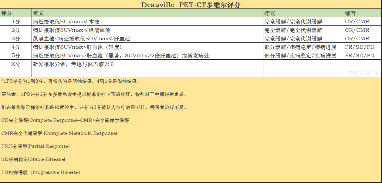

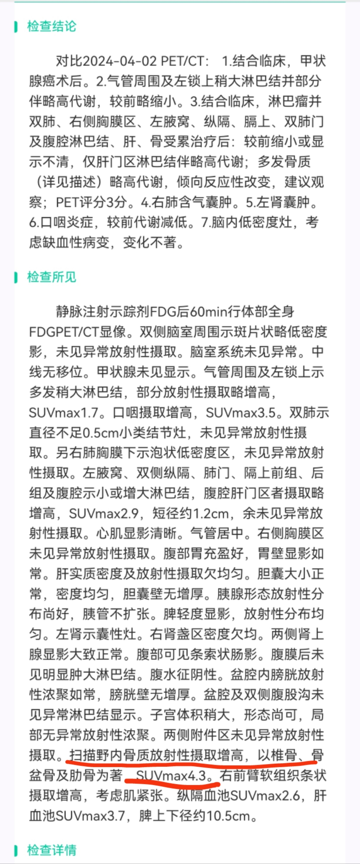

四疗后pet评分3分,部分缓解?算CR吗?
骨suv摄取值还有点高,这个是怎么回事?

应该算3分CMR

3分算完全缓解

为啥会三分呢?骨suv值比肝脏高,不应该是4分pr吗?

CMR
