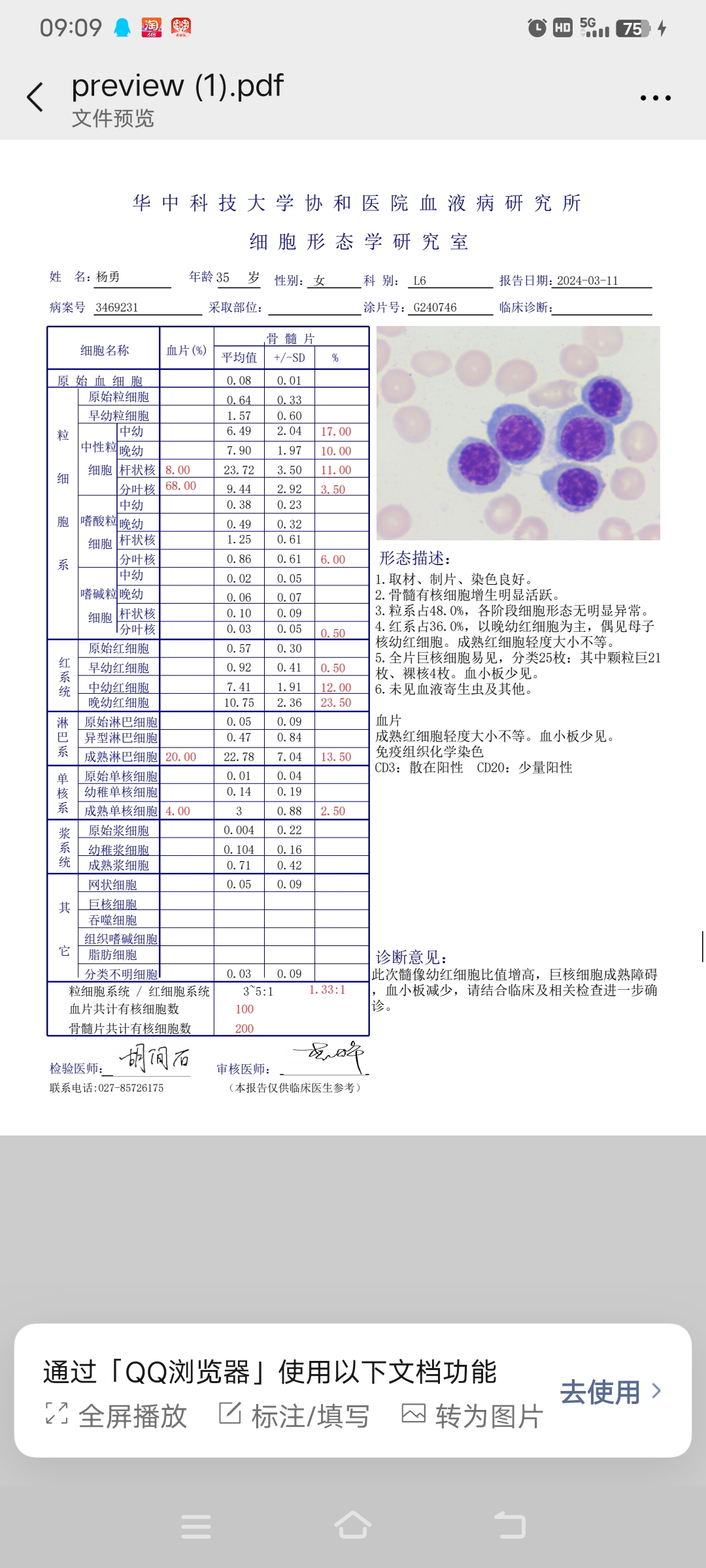

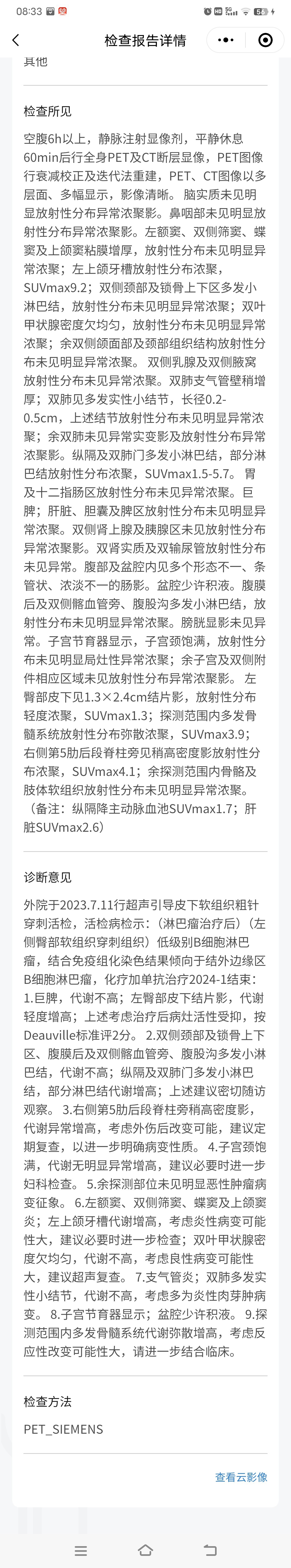

从疑似复发到二线治疗,一直血小板就低,历时将进一年还是没有控制好指标,血小板一直降,因为血小板低的问题,二线治疗用了四次低计量的苯达莫司汀+国产美罗华。后面用了4次单抗,达到PR,为了治疗脾大又加了28次的脾胀放疗,但目前血小板还是没有回升,不知道是什么原因!治疗中准备切脾胀,进行本院外科会诊后,认为血小板低是造血功能差,不一定全是脾胀的问题!后续放弃切脾,采用放疗手段。现在复查血小板还是没有回升!吃了海曲泊帕升血小板药,有短期效果,但也没有回升到正常值,一停药又直线下降!该如何抉择呢?(我本人有干燥综合征也不知道两者之间有没有影响)
