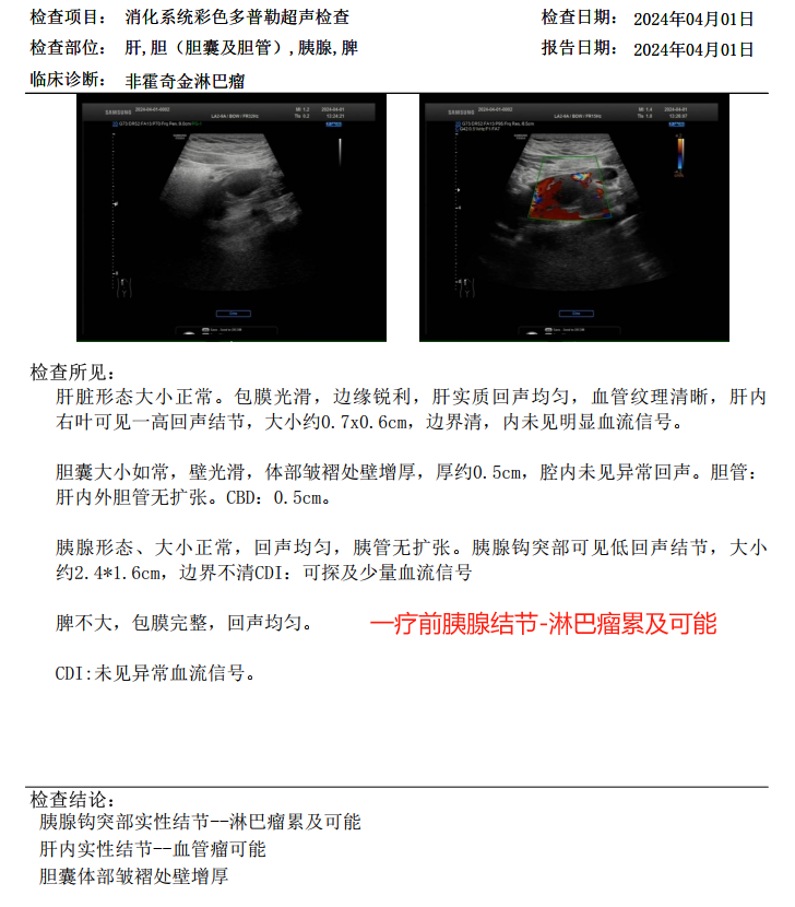

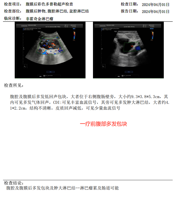

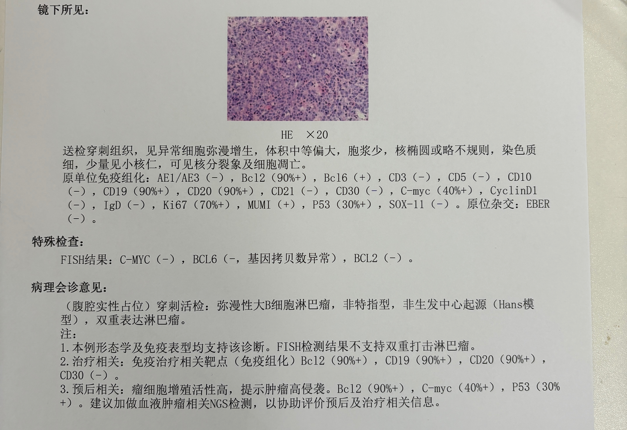

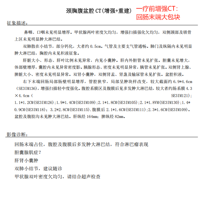

患者情况:男,47岁,弥漫大B、双表达、非生发中心、ⅣA期,右下腹大包块(6.7cm)累及回肠末端。一疗前的彩超显示胰腺有累及可能,但是增强CTPET-CT都只报出了回肠末端和腹腔淋巴结肿大,不知道是否算2处以上结外受累?一疗前做了骨穿,没有侵犯骨髓。但是没有做腰穿和头部增强核磁。

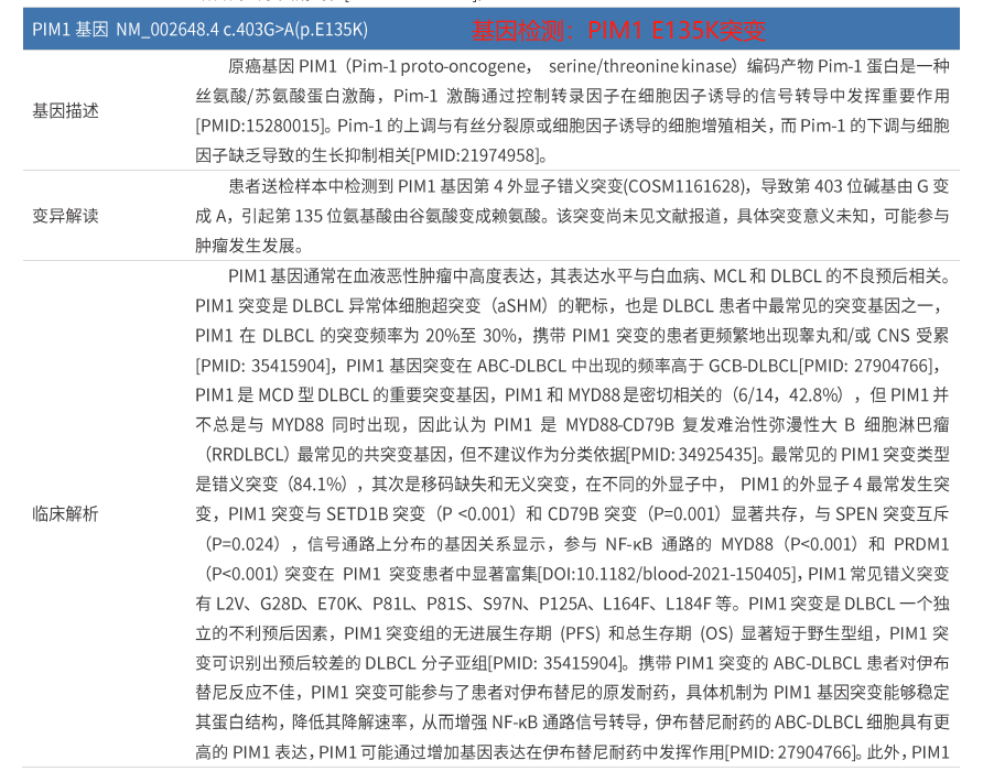

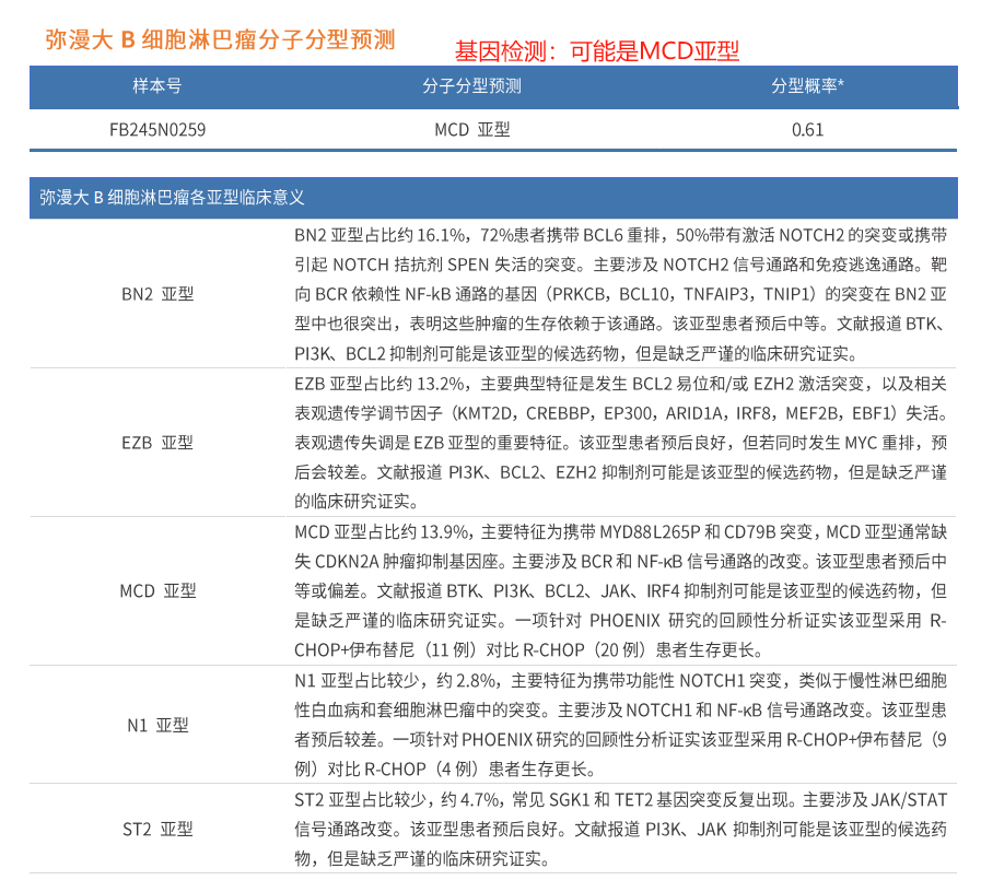

二代基因测序结果显示有61%的可能性归到MCD亚型,查出来3个突变,分别是BTK p.T20IPIM1 p.E135KSTAT3 p.G421R。我查资料看到PIM1的这个突变点位不太好,PIM1 p.E135K在中枢神经系统的弥漫大B中高频检出。
化疗用的Pola-R-Chp,目前三疗已结束,下周开始第四疗。
MCD亚型,加上PIM1 E135K在中枢弥漫大B中高频检出,作为家属我心里很慌,就怕侵犯中枢或者将来中枢复发。

建议做中枢预防,治疗中枢的药很少,并且转移到中枢很麻烦

必须中枢预防
2026-2-10
发表于 2024-6-13 16:28:56 | 显示全部楼层 来自: 中国北京
没有CNS预防的明确指征。
