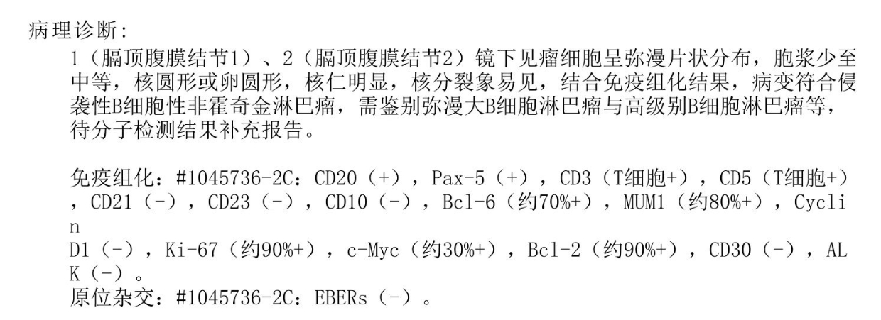

CD5(T细胞+)需要做吗,胃窦肿物10cm,肝部肿物10cm
进一步病理会诊先,cd5的事先别管
