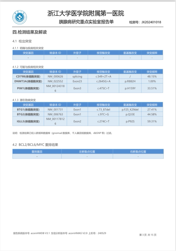

请大神解读一下基因结果,弥漫大b细胞淋巴瘤,非生发中心,ipi3分,3期,目前已经一疗r-chop方案,看到有cd79b突变,不知二疗能否换pola-r-chp@橙色雨丝

用不用POLA-R-CHP方案与CD79B是否突变没有任何关系,只与IPI评分和经济条件有关。

谢谢大神,再问一下,这个属于cd79b但突变吗,预后怎么样,治疗上有什么办法吗

IPI评分就是国际预后指数,标准方案只有R-CHOP或POLA-R-CHP。

大神,今天问了主治医生,说要联合btk+化疗,请问我cd79b突变,用btk有没有意义,另外还有PIM1突变,会不会耐药

浙一比较喜欢用ZR-CHOP,因为数据不成熟,不好评价。
