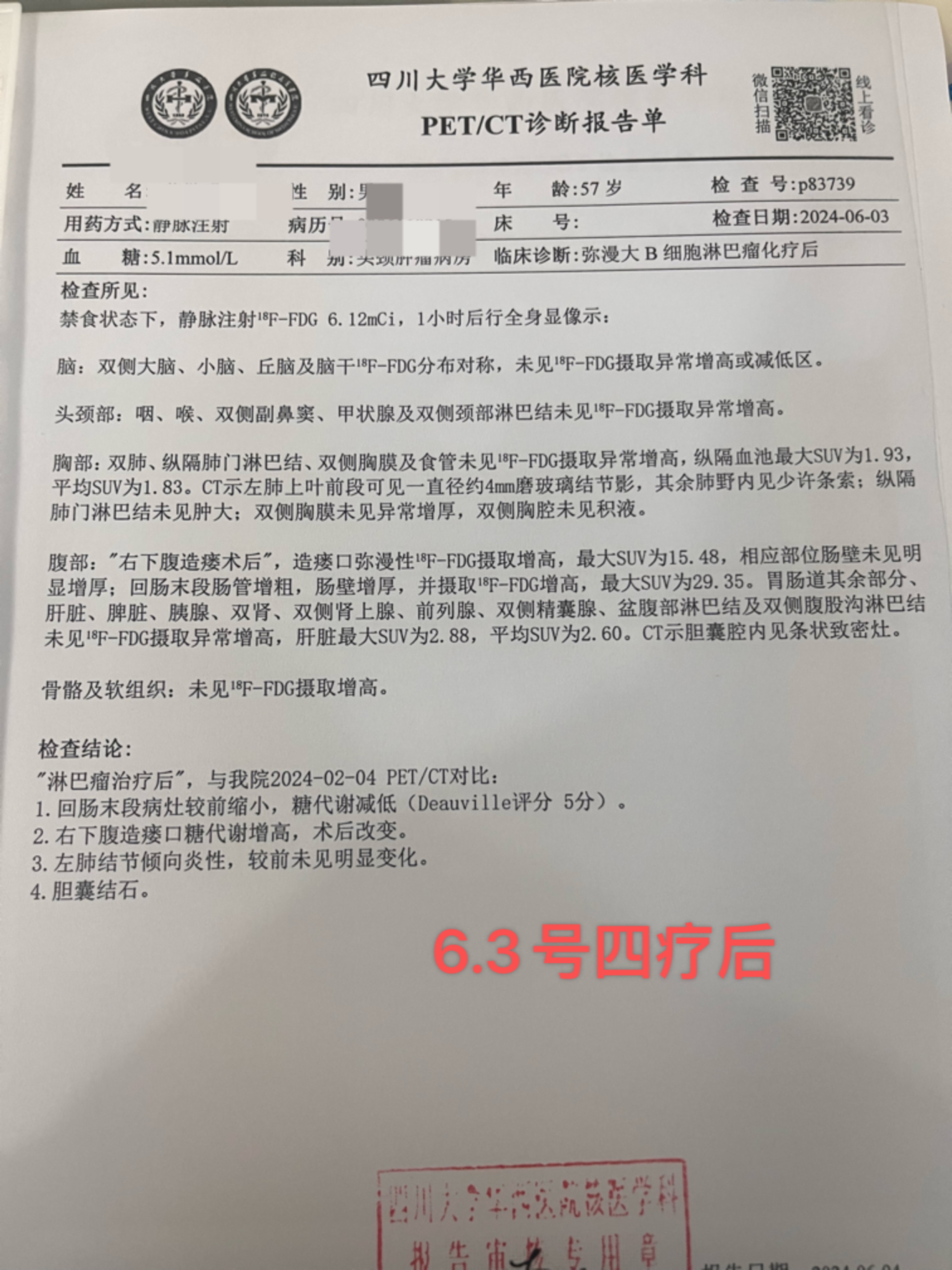

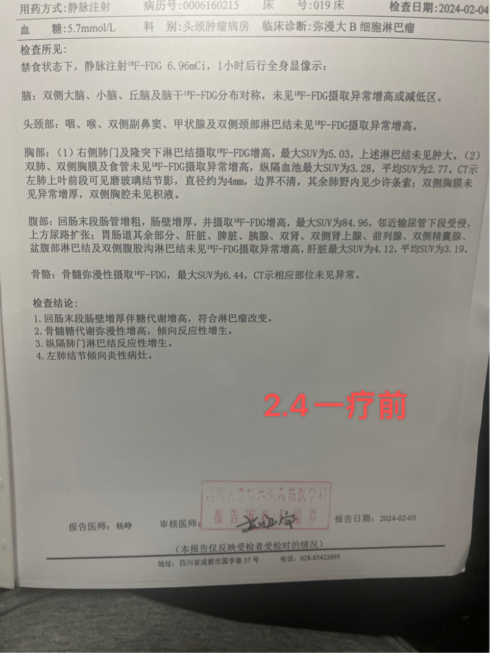

爸爸四疗后的pet-ct报告出来了 麻烦大神帮忙看看

四疗后多维尔评分5分 是不是情况不太妙?目前一直都是r-chop方案,大神们有什么建议吗?

发表于 2024-6-5 20:15:10 来自手机 | 显示全部楼层 来自: 中国山东青岛
建议调整方案,不知道你们有没有tp53基因突变

 楼主| 发表于 2024-6-5 20:31:05 来自手机 | 显示全部楼层 来自: 中国四川成都
没查tp53突变 免疫组化p53 95%

发表于 2024-6-5 21:06:08 来自手机 | 显示全部楼层 来自: 中国山东青岛
应该查个,评估不好
