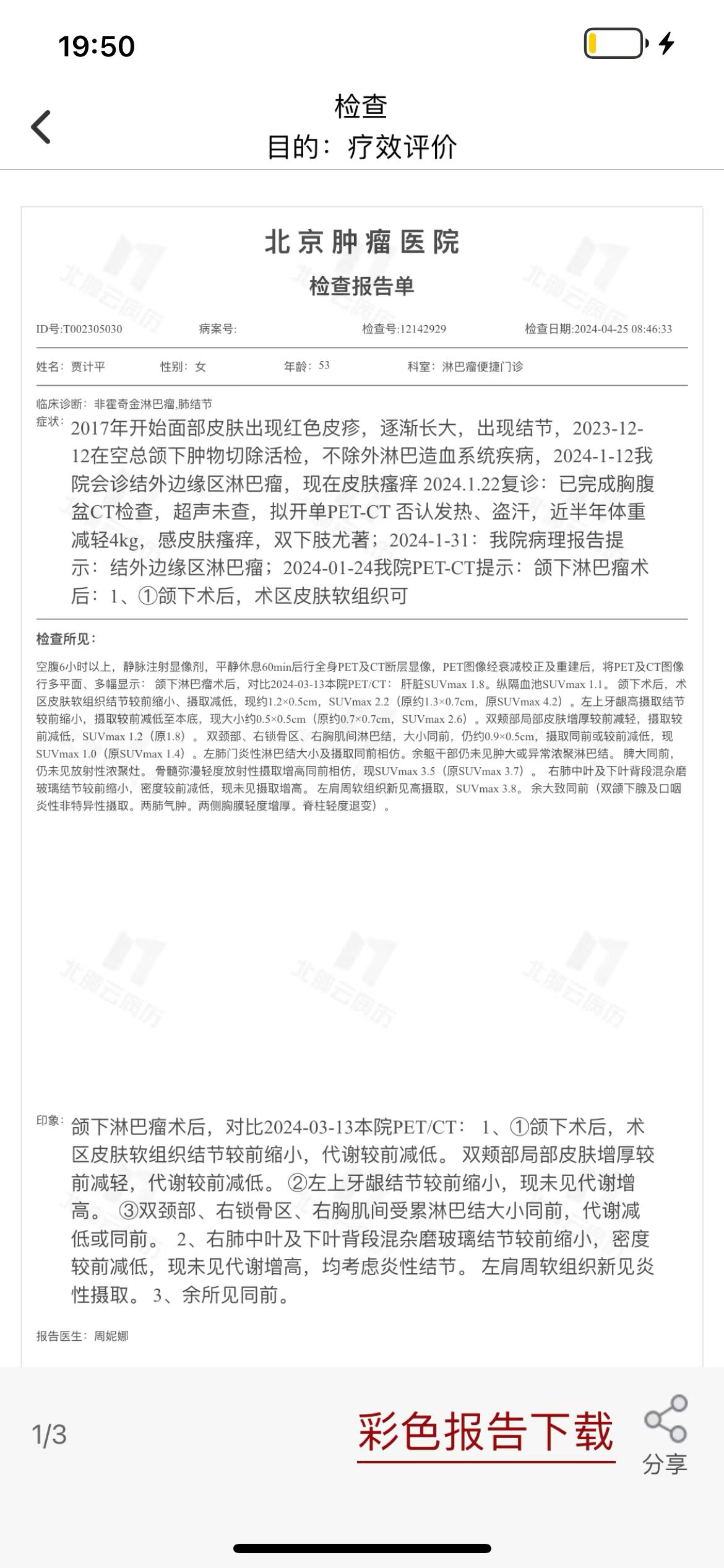

四次 r-chop 化疗后pet评估好吗。大家帮忙看看。 谢谢了

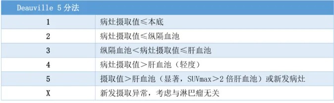

还可以,4分PR

 楼主| 发表于 2024-5-30 20:09:33 来自手机 | 显示全部楼层 来自: 中国
怎么是4分呢。效果是不是不太好呢。   现在又打了两次。   让6-8周再做pet ct 决定要不要美罗华维持呢。

发表于 2024-5-30 20:14:44 来自手机 | 显示全部楼层 来自: 中国江苏南通
术区皮肤软组织结节代谢值仍高于肝血池——如果是炎症的话,则可能是3分cmr

 楼主| 发表于 2024-5-30 20:17:08 来自手机 | 显示全部楼层 来自: 中国
我也不太懂这个。  就感觉得分越低越好

 楼主| 发表于 2024-5-30 20:18:57 来自手机 | 显示全部楼层 来自: 中国
诗柚 发表于 2024-05-30 20:17
我也不太懂这个。  就感觉得分越低越好
我们这个疗效好吗?     谢谢您了。  看起来摄取值都挺低了。

发表于 2024-5-30 21:12:22 来自手机 | 显示全部楼层 来自: 中国湖南长沙
怎么看分?我都不知道怎么看

发表于 2024-5-30 21:14:02 来自手机 | 显示全部楼层 来自: 中国江苏南通
红几 发表于 2024-05-30 21:12
怎么看分?我都不知道怎么看
