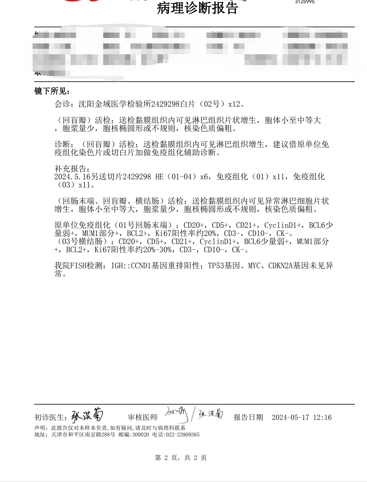

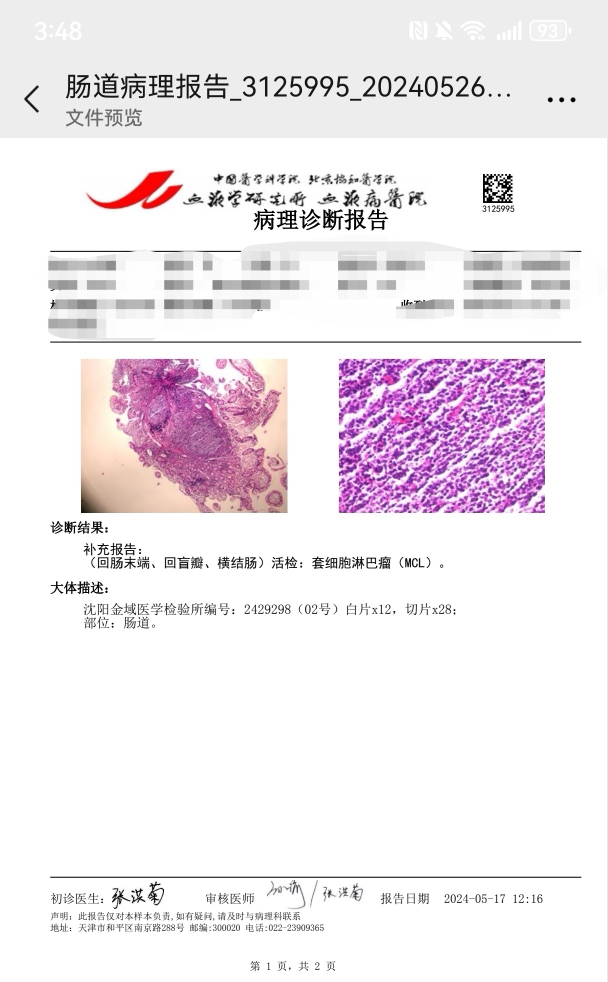

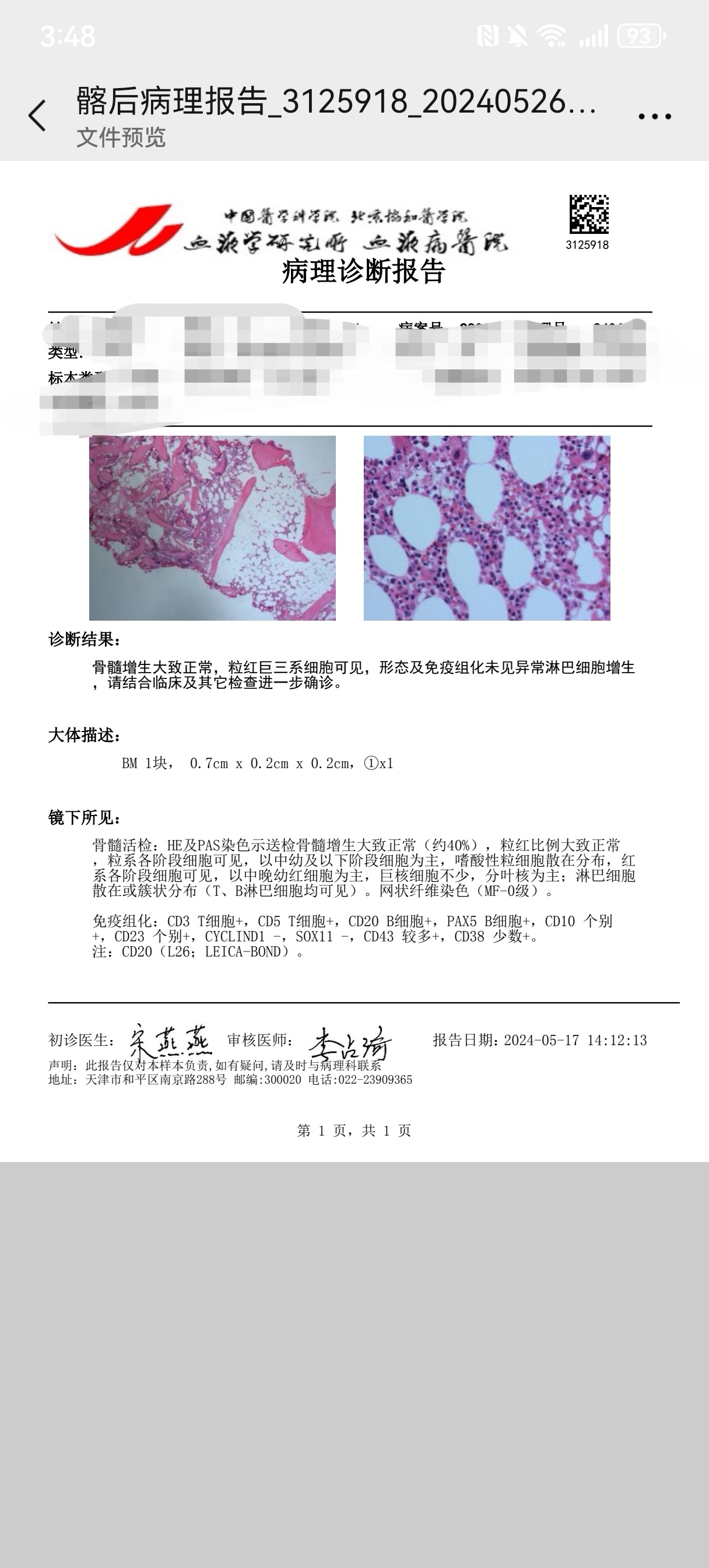

@橙色雨丝 大神帮我看看这个治疗方案的利弊。头两张是借原单位的切片做的会诊,第三张是骨穿(不知道为啥第三张又看着不像套细胞), 但是ccnd1阳性  ,血研所说是经典型套细胞淋巴瘤,但是MIPI是低危分组 且二代测序tp53没有变异,给的方案是奥妥珠单抗+来那度胺+泽布替尼  六个疗程之后做两次小化疗,这个方案对于初治者适合吗? 预后怎么样,谢谢了大神

第三张图,sox11-,CCND1-,确认是套细胞淋巴瘤?

 楼主| 发表于 2024-5-26 20:30:20 来自手机 | 显示全部楼层 来自: 中国辽宁本溪
后来做ccnd1是阳性, 不知道图片这次骨穿结果为啥是阴性

一般来说,套细胞淋巴瘤sox11+。

sxzhuzhy 发表于 2024-05-26 20:56
一般来说,套细胞淋巴瘤sox11+。
应该是这次有误差,
