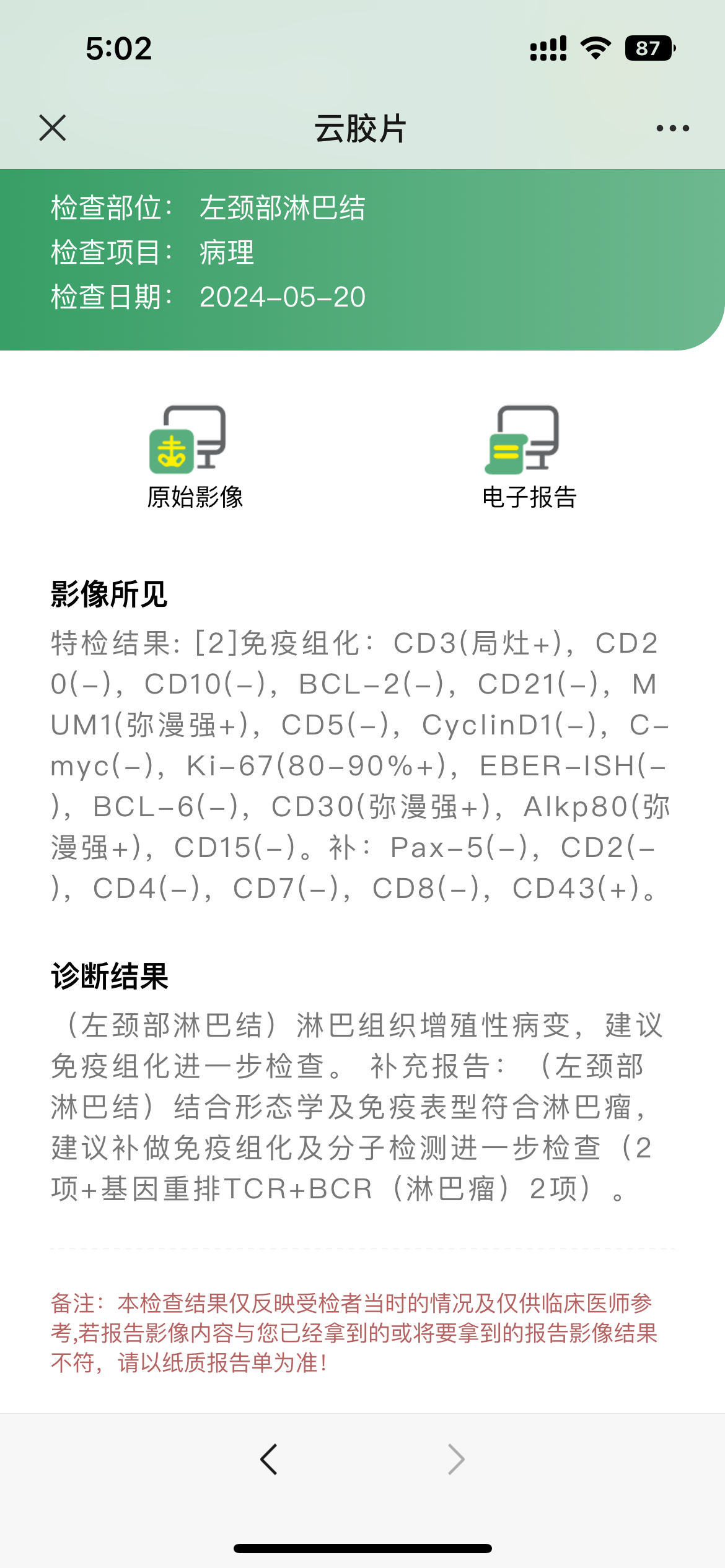

目前医生倾向于间变大细胞淋巴瘤

发表于 2024-5-24 08:45:11 | 显示全部楼层 来自: 中国北京
基本上就是ALK阳性间变大了,下一步通过TCR重排确认克隆性。

 楼主| 发表于 2024-5-24 20:41:58 来自手机 | 显示全部楼层 来自: 中国重庆
非常感谢您的回复 TCR也做了 bv+chp是一线吧

发表于 2024-5-25 07:32:34 来自手机 | 显示全部楼层 来自: 中国北京
是。
