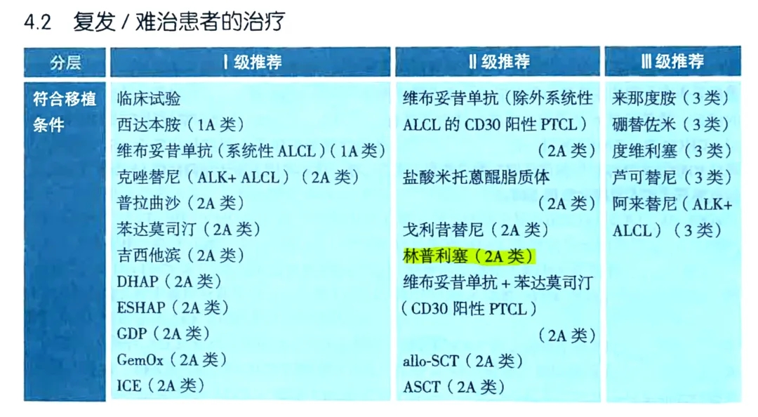

家父65岁确诊血母T不到一个月,昨天去了北京肿瘤医院医生给的方案是4次chop后+局部放疗,但是推荐到了北大国际去住院治疗,到了北大国际医生建议chop一疗后建议同步吃林普利塞,说现在有个林普利塞的临床试验组可以加入,每个月给1万的补贴。但其实我最敏感的不是价格,而且药效,医生说吃西达也可以,最后让我们自己做选择,所以想请教,林普利塞和西达,哪个药对血母T效果会好一些?应该如何选择呢?我看病友们吃西达维持的比较多,因为不表达Cd30,所以应该大概率没法用BV吧,谢谢各位,请了解的朋友指点迷津@橙色雨丝 @Lucas肖肖

从未做过随机对照的临床研究,没有数据支持任何一种说法,只能试着来。

这两个药你们用哪个更好,没有人没够给你做出保证,但是如果参考外周T的话,初治西达本胺可以放到一类推荐,pi3k目前确实也有一些研究数据,包括复发难治性的PTCL从3类推荐往前移到2类推荐
