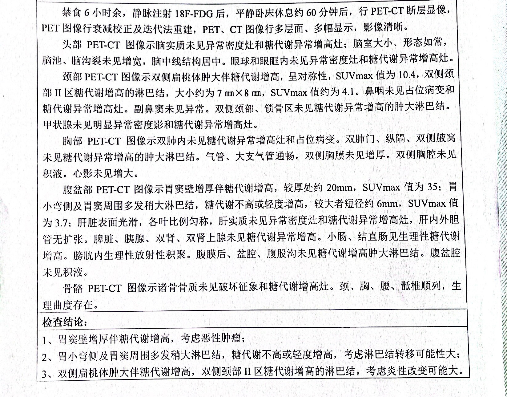

医生说用rchop方案,目前一疗中
请问:1、条件允许下,药物尽量选择进口的吗?2、SUV值这么高,需要更强的治疗方案来达到结疗吗?

发表于 2024-5-11 12:35:58 来自手机 | 显示全部楼层 来自: 中国上海
suv和方案关系不大。
结外浸润型倒是可以尽量剂量高一点,效果会更好。

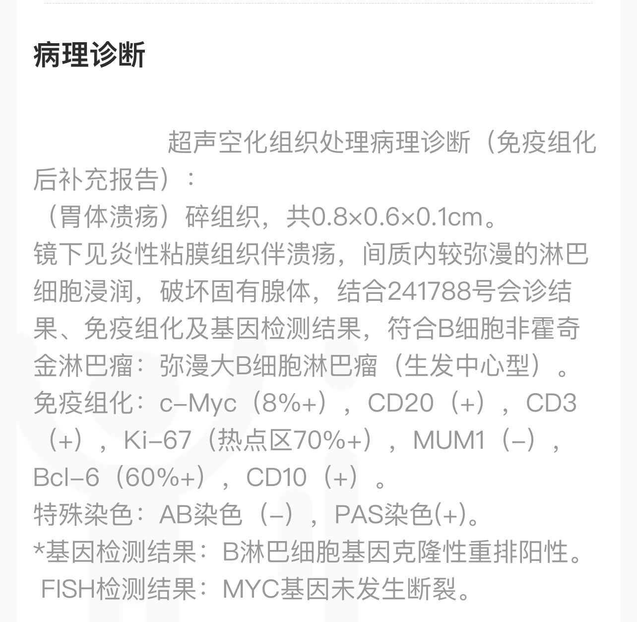

发表于 2024-5-11 15:36:15 来自手机 | 显示全部楼层 来自: 中国北京
c-Myc没有,FISH也没有?那万一是双重打击怎么办?
40
229
2025-9-24
 楼主| 发表于 2024-5-11 17:03:18 来自手机 | 显示全部楼层 来自: 中国湖南
检测中了,结果好像要大半个月吧,先上一疗
96

发表于 2024-5-13 12:11:00 来自手机 | 显示全部楼层 来自: 中国北京
雨丝说的很对

 楼主| 发表于 2024-5-13 12:42:31 来自手机 | 显示全部楼层 来自: 中国湖南
谢谢,已补充fish检查
