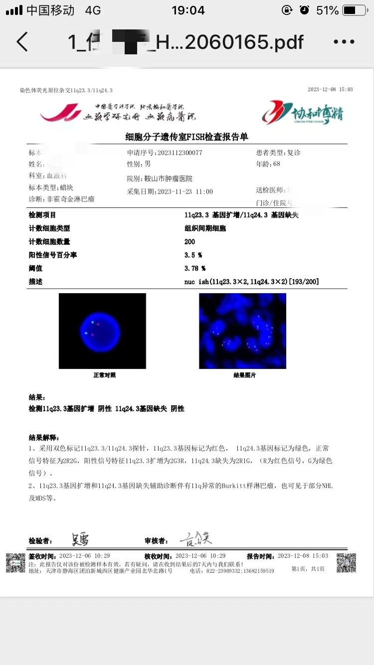

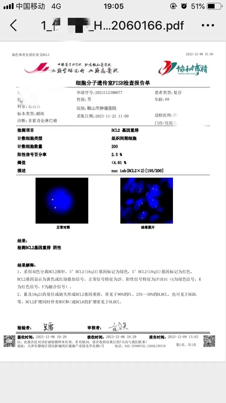

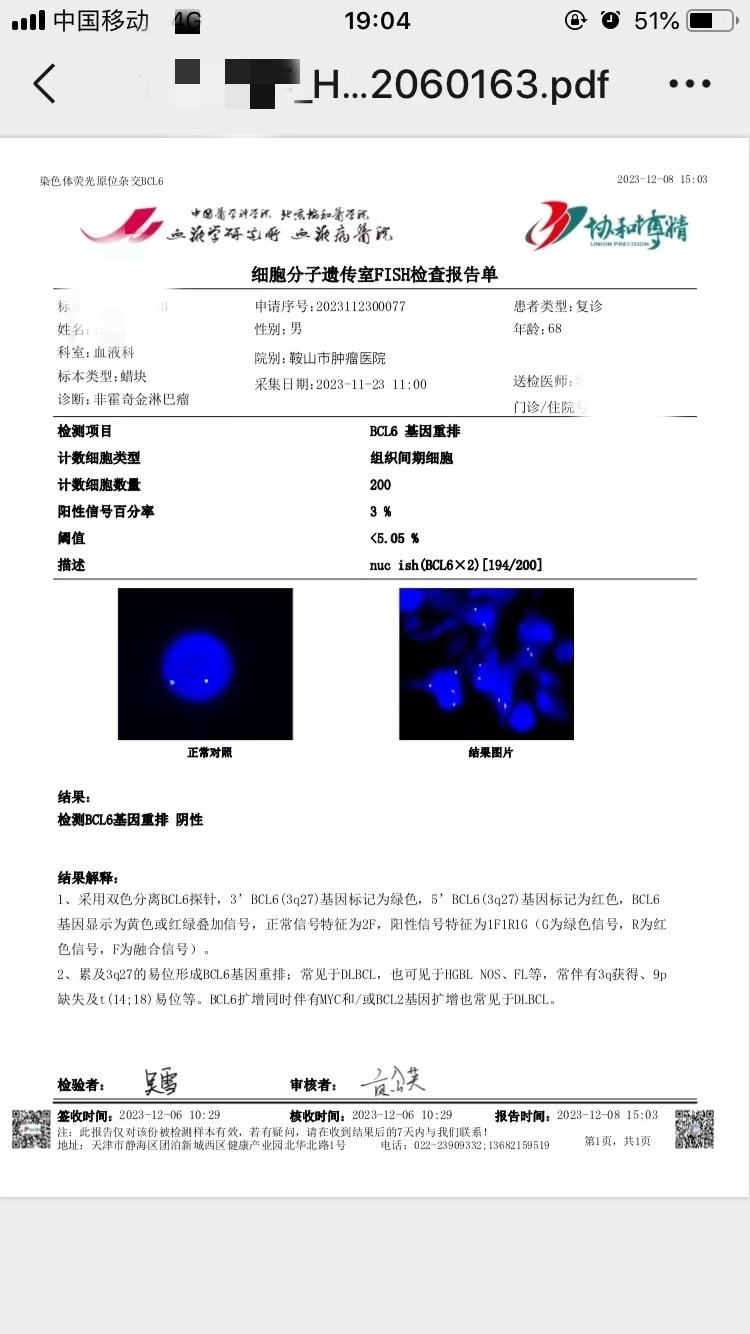

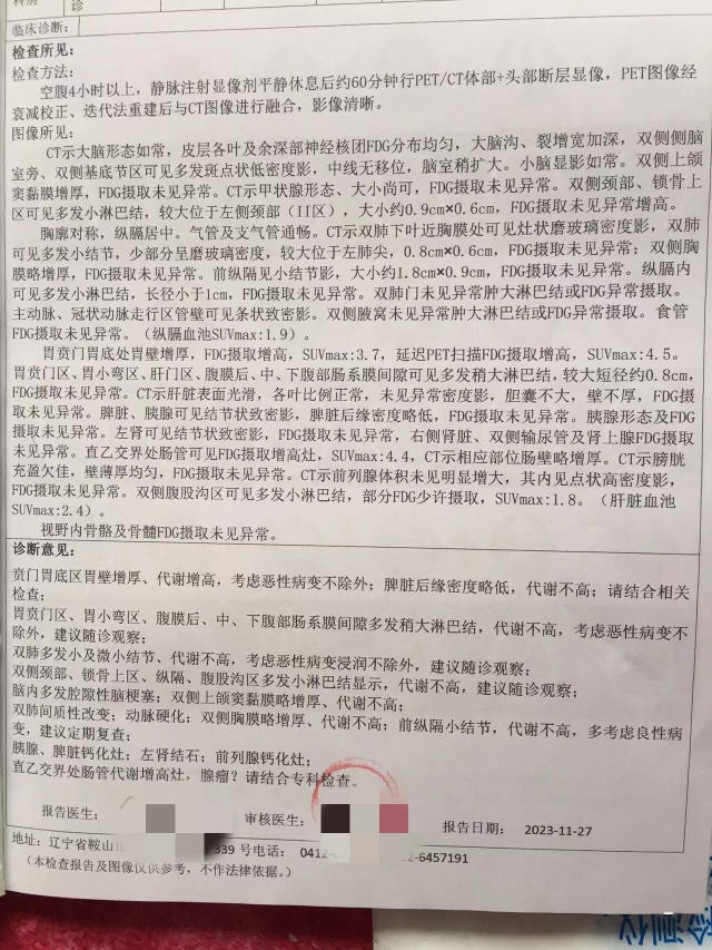

男 69岁 有糖尿病高血压基础病 去年10月发病 经胃镜 免疫组化 fish检查后确认是非霍奇金弥漫大b细胞淋巴瘤GCB型 主要位置在胃贲门处 主要症状是吃东西感觉下咽困难 严重贫血 采用r-chop方案化疗六个疗程后 胃镜显示原贲门溃疡处形成瘢痕 病理没有再取 因为医生没有提 而且我们初次取病理也是两家医院取了三次才取到 也怕取完不准 petct的suv值六个疗程后只降低了0.6(不过治疗之前的原值也不高只有3.76  第二次的血池suv值也比第一次高)医生感觉原方案算有效 又进行了两个疗程的r-chop方案化疗 一共进行了8个疗程的r-chop方案   整个治疗期间化疗反应不算很大 吃饭噎的感觉前两个疗程好的较明显 后期基本 维持前状  现在慢点吃正常的饭还都可以 身体状态除疲乏也算不错 不过我们的主治医生不是专业治淋巴瘤的医生 之前是按指南治疗 后期应该怎样处理不敢太明确了  医生没经验 家里两个病人 自己又不懂实在是太难了 我们是首次治疗而且是8次化疗后要决定下一步该怎样做的关键时刻 所以请家里面的大神能多驻足两分钟 细帮我们看看报告 多走心分析一下 抉择我们下一步的治疗该怎样进行 万分感谢  万分感谢  万分感谢

胃弥漫大B淋巴瘤8次R-CHOP方案治疗后评估:
1)应该做PET-CT看病灶大小改变,活性,suv值变化,
2)再一个胃镜检查活检病理免疫组化必须做看有无淋巴瘤浸润残留灶,
3)大生化检查乳酸脱氢酶,β微球蛋白等有无异常,
4),您住院找的血液科医生经验不多,为什么不到省肿瘤医院淋巴瘤专家看看,一个请教评估治疗结果,另外是否美罗华维持两年,是否腹部局部放疗20-30GY。让淋巴瘤专家给个评估意见,给个今后是否需要进一步治疗,希望获得一个更好的缓解期。

胃弥漫大B淋巴瘤是个侵袭性淋巴瘤,有这个疾病的特点,治疗评估与下步治疗方案要听省肿瘤医院淋巴瘤专家意见,您的放疗引起副作用,美罗华维持效果不放心的意见我不赞成您这些考虑,我们不是淋巴瘤专家,想要治疗就要听淋巴瘤专家治疗意见,可以多请教一些淋巴瘤专家看看。
