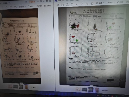

475
2024-4-30
 楼主| 发表于 2024-4-22 18:31:20 来自手机 | 显示全部楼层 来自: 中国四川内江
橙色雨丝 发表于 2024-04-22 14:34
CD10-的淋巴瘤一般不会在治疗后变成CD10+的淋巴瘤,不知道是怎么回事,可以发一下4月12号的骨髓流式报告看看。
475
2024-4-30
 楼主| 发表于 2024-4-22 18:33:37 来自手机 | 显示全部楼层 来自: 中国四川内江
475
2024-4-30
 楼主| 发表于 2024-4-22 18:57:56 来自手机 | 显示全部楼层 来自: 中国四川内江
@橙色雨丝

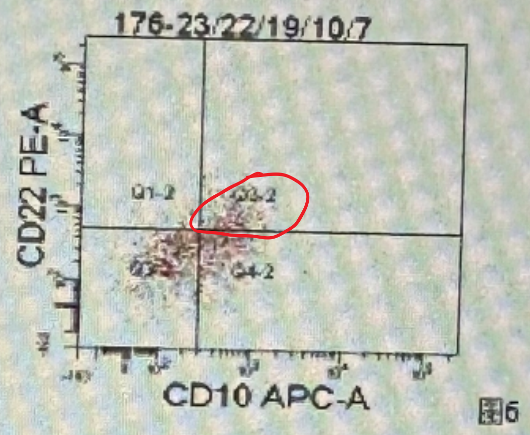

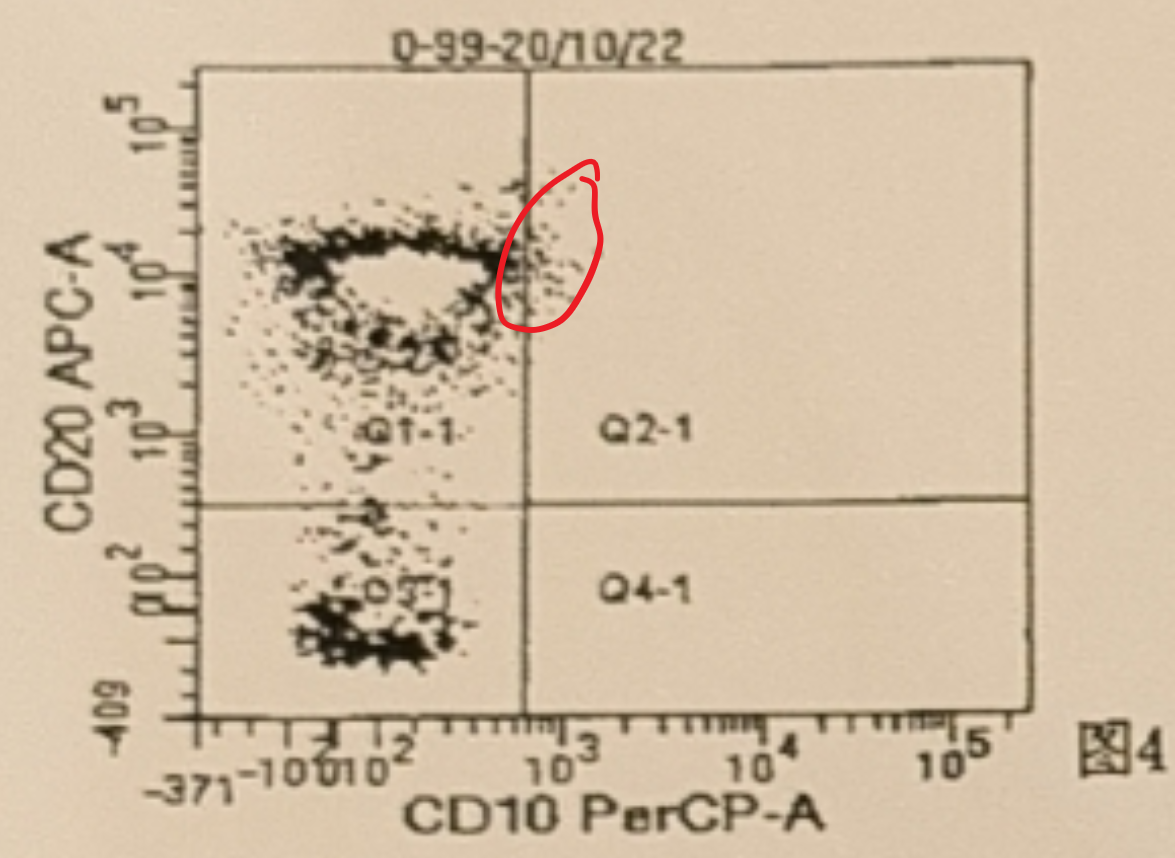

394
2025-10-26
发表于 2024-4-23 09:13:09 | 显示全部楼层 来自: 中国北京
第二次的流式,确实有一群同时表达CD22和CD10的细胞。
第一次的流式,其实也有一小群同时表达CD20和CD10的细胞。也许恶性的克隆不止一个,化疗主要消除了CD10-的那个克隆,而CD10+的克隆存留了下来。当然,这只是一个猜测,也许还有技术方面的原因。

请问对治疗方案有什么影响呢,现在第二疗心衰呼吸困难就只上了利妥昔单抗。
394
2025-10-26
发表于 2024-4-23 10:04:52 | 显示全部楼层 来自: 中国北京
小小赵云郎 发表于 2024-4-23 09:39
请问对治疗方案有什么影响呢,现在第二疗心衰呼吸困难就只上了利妥昔单抗。 ...
暂时没有影响。
