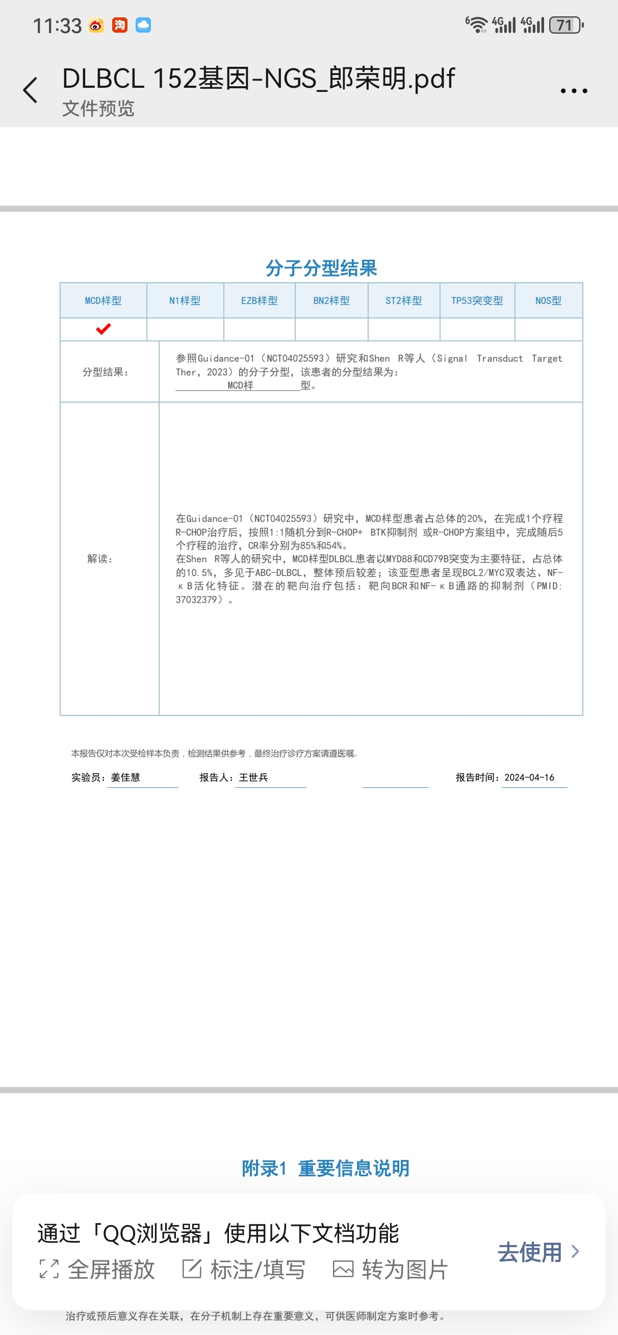

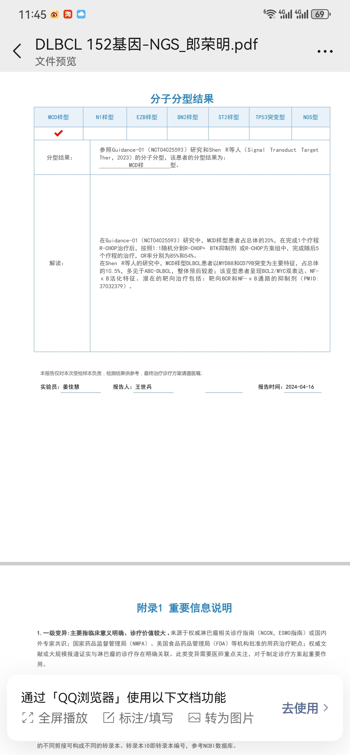

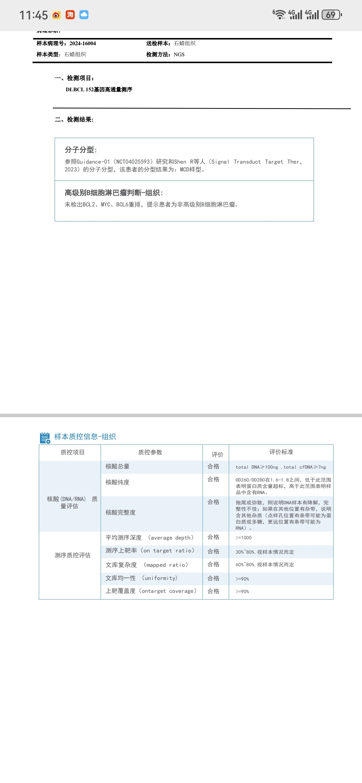

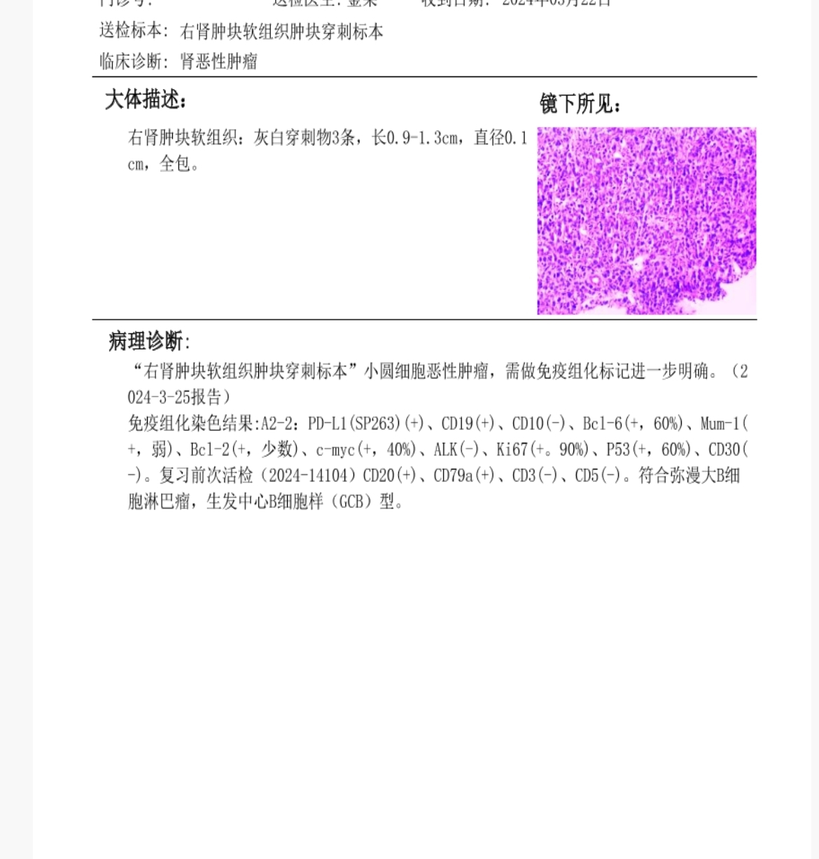

发表于 2024-4-18 07:40:09 | 显示全部楼层 |阅读模式 来自: 中国浙江杭州
做了一系列检查,结果两个结果做出来前后矛盾的,MCD显示预后不良啊

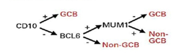

发表于 2024-4-18 09:05:02 | 显示全部楼层 来自: 中国北京
CD10-,一般就不考虑生发中心亚型了,何况MUM-1也是+,虽然是弱表达,但也是表达,病理报告的结论是不准确的。

你这个生发中心mcd亚型,很多大医院方案都是rchop+btk,比如奥布,泽布

 楼主| 发表于 2024-4-18 10:44:59 来自手机 | 显示全部楼层 来自: 中国浙江杭州
现在确实用了R CHOP+BTK,但是这个预后让我如鲠在喉

 楼主| 发表于 2024-4-18 10:47:28 来自手机 | 显示全部楼层 来自: 中国浙江杭州
我们一疗用了Pola-R-CHP, 二疗用了R-CHOP+奥布。接下去该怎么做?

发表于 2024-4-18 11:02:52 | 显示全部楼层 来自: 中国北京
BTK抑制剂不能替代常规的中枢神经系统预防,腰穿还是应该做。

 楼主| 发表于 2024-4-18 11:55:31 来自手机 | 显示全部楼层 来自: 中国浙江杭州
非常感谢
