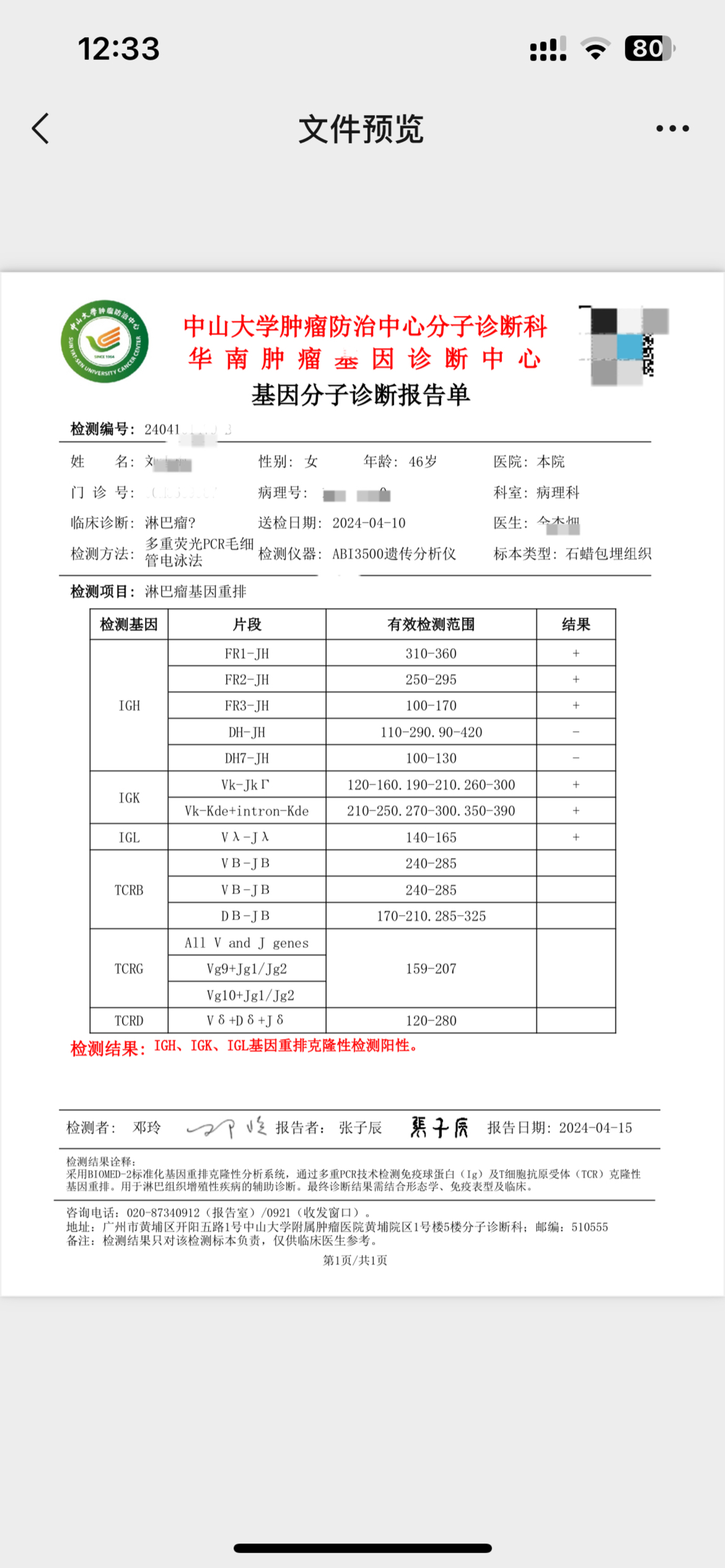

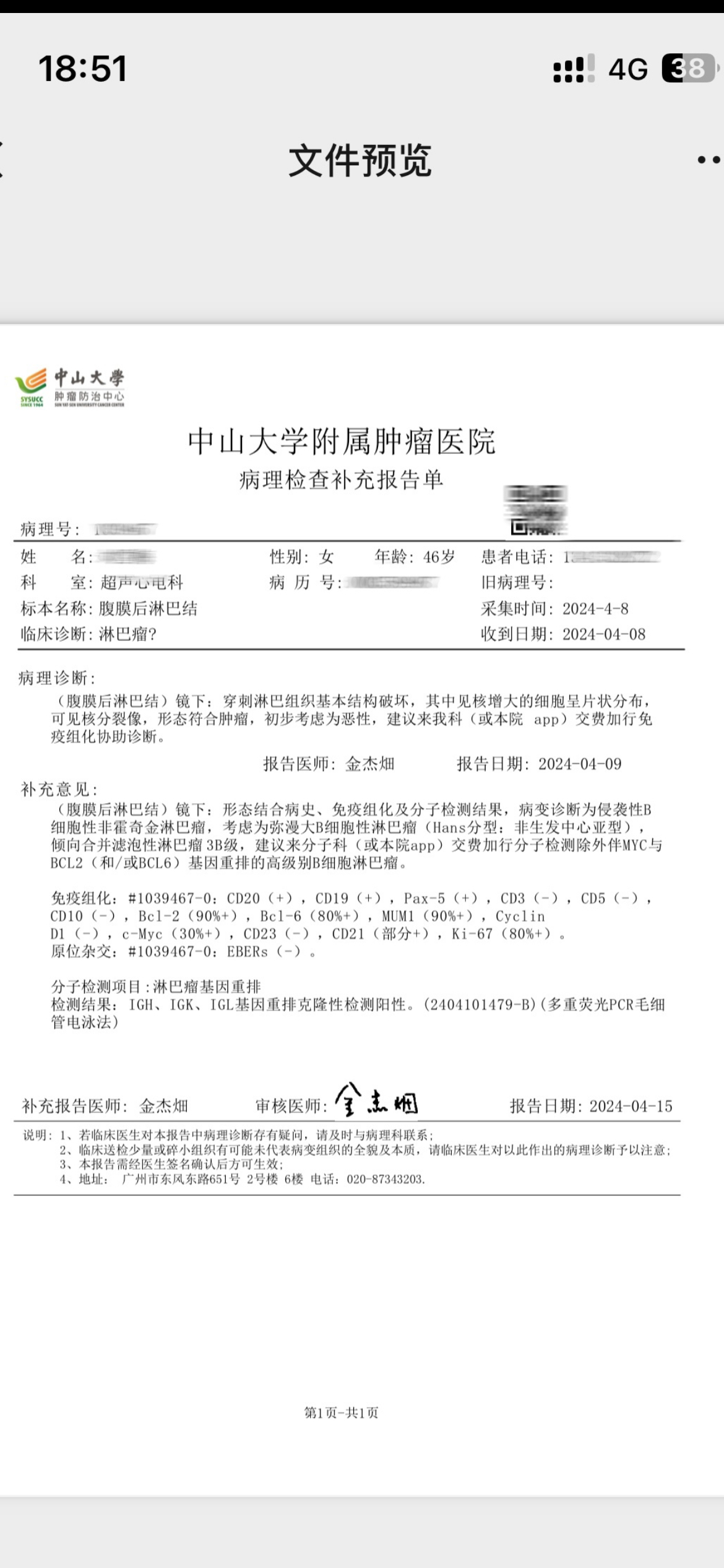

各位大神,家人们,能否帮我看看?不太懂,接下来下一步该做什么?这些指标应该如何看呢?基因重排为阳性是什么意思?我们是初次确诊弥漫大b,用R-chop方案化疗六个疗程➕来那度胺药物维持过将近一年,现在在广州中肿等报告结果。@橙色雨丝 求求各位大神…

大B复发,做不做FISH都可以,双重打击的可能性不大,有条件就做一下。如果准备做自体造血干细胞移植,注意尽早采集干细胞,来那度胺用久了以后干细胞采集比较困难。

Igh igk重排阳性没大问题 是单克隆增生的意思 辅助验证为B细胞淋巴瘤 需要做下fish看看有没有高级别

大b复发为大b伴滤泡?不过反正还是按大b治。治疗方案估计得换换了,请教雨丝大神吧

目前看到的基因重排,主要是辅助验证b还是t的

感觉双打击概率不大,但是还是fish做一下,排除一下吧

看着是,我们还有做了之前的病理,在等报告,这是比弥漫大B要更高级别吗?

谢谢,今天做fish,到时候能否帮我看下
