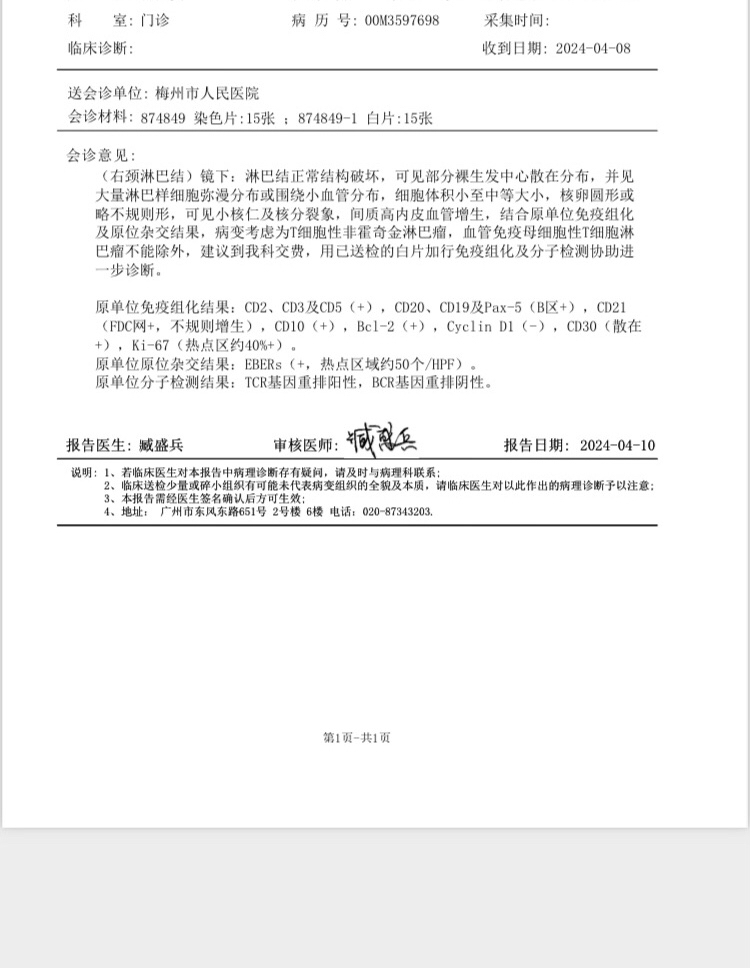

请问血母一线治疗选择常规方案治疗(chop、choep)还是入组试验(BV+CHP)比较好?烦请各位老师指教,感谢!@橙色雨丝 @山东青岛-Tom @散人

发表于 2024-4-13 16:23:55 来自手机 | 显示全部楼层 来自: 中国浙江
如果存在cd30表达,那临床里的bv+chp应该是效果最好的方案。如果cd30没有表达的话,那bv相当于没用。只靠chp=最差方案

发表于 2024-4-13 16:24:33 来自手机 | 显示全部楼层 来自: 中国浙江
免疫组化没做cd30,不知道cd30是否表达了

 楼主| 发表于 2024-4-13 16:27:55 来自手机 | 显示全部楼层 来自: 中国广东梅州
有表达

发表于 2024-4-13 16:30:03 来自手机 | 显示全部楼层 来自: 中国浙江
你的表达是:散在,好像不是强表达,这我就不懂了,等大神

发表于 2024-4-13 17:44:22 来自手机 | 显示全部楼层 来自: 中国广东深圳
还可以,单独去做一下CD 30的表达率

发表于 2024-4-13 20:31:39 来自手机 | 显示全部楼层 来自: 中国江西南昌
如果你cd30表达阳性,可以考虑入组,毕竟两个方案重点区别在于bv,而bv全自费的话还是比较贵的。当然完整的chop针对淋巴瘤也比较万金油,但是能不能压住血母,更别说阉割版的,这个就难说了。

发表于 2024-4-13 21:50:29 来自手机 | 显示全部楼层 来自: 中国上海
是的 同意如果30阳性,用BV

发表于 2024-4-14 07:50:55 来自手机 | 显示全部楼层 来自: 中国北京
如果CD30表达率超过10%,可以考虑参加临床试验,否则不推荐。

发表于 2024-4-16 21:18:47 来自手机 | 显示全部楼层 来自: 中国北京
免疫组化CD30(30%+)算表达吗?
