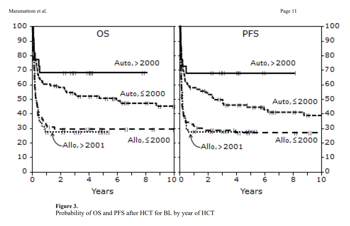

伯基特淋巴瘤,自体移植(auto)的无进展生存率和总生存率接近70%,而异体移植(allo)的无进展生存率和总生存率徘徊在30%左右,所以,宜谨慎,勿冒进。
好的,了解,我们下决策之前一定审慎考虑,谢谢您!

发表于 2024-4-11 13:19:40 来自手机 | 显示全部楼层 来自: 中国上海
方案没问题,千万别异体移植,伯基特异体移植对患者不获益,对医生获益
