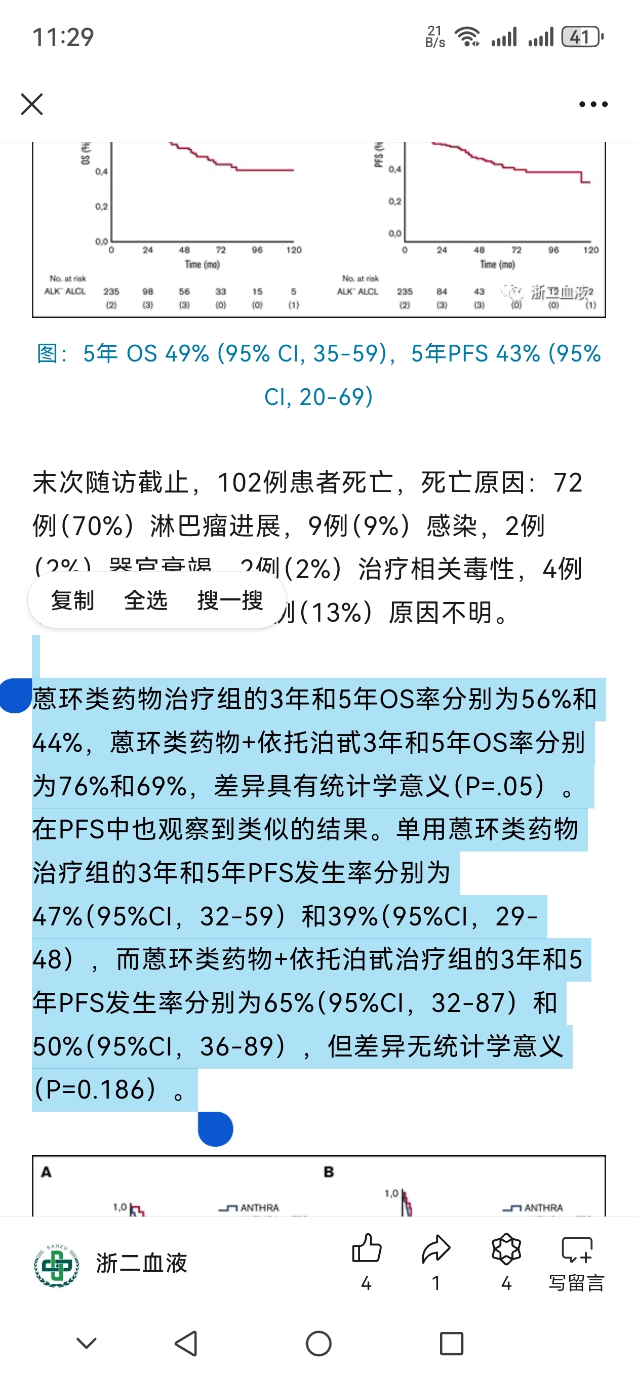

浙二这篇文献详细介绍了在ALK阴性间变大2006年~2018年期间入组了1553例初诊断PTCL的患者(全球13个国家,74个中心),其中235例ALK阴性ALCL患者。单独蒽环类对蒽环类➕依托泊苷的的一些OS,PFS关键数据还是有点差异的,所以呢……真的病理没问题也没必要过度质疑医生的制定方案用药
