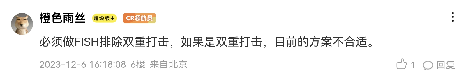

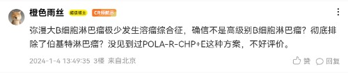

成人伯基特只有一次机会,错过就不会再有,除非出现奇迹。针对这个病例,我先后提醒过两次,第一次建议做FISH排除双重打击,第二次再次怀疑病理分型错误,可惜现在才做了FISH,结果是MYC重排,明显就是伯基特淋巴瘤,已经晚了,真是让人扼腕叹息。
