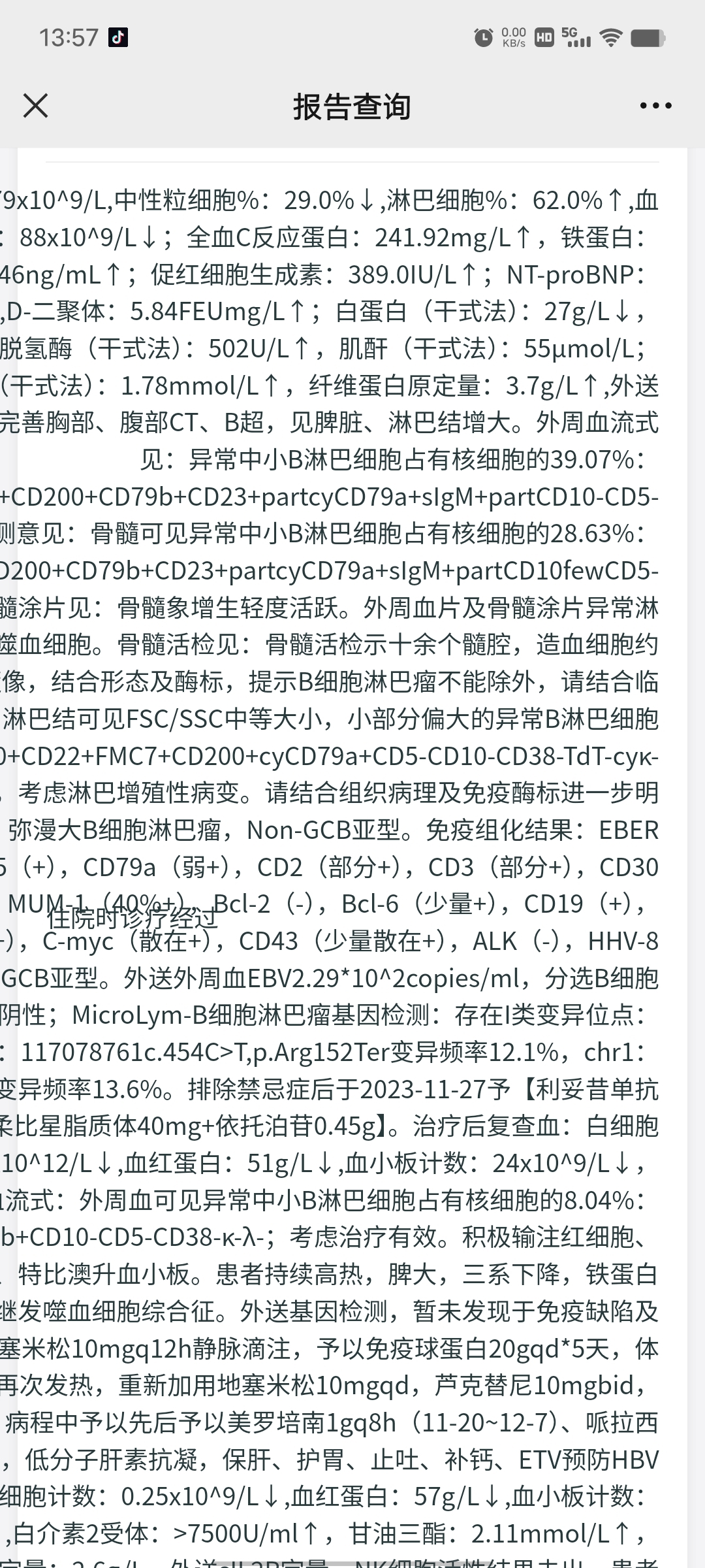

有大B.有小B,在骨髓里,五疗还剩0.02%,还能自体移植吗?请教@橙色雨丝大神 ,@洪飞大神 。医生建议我八疗后吃奥不替尼维持,以后复发的话cart加异体,心中无限恐慌啊!我才四十多岁,孩子还小,请帮帮我!

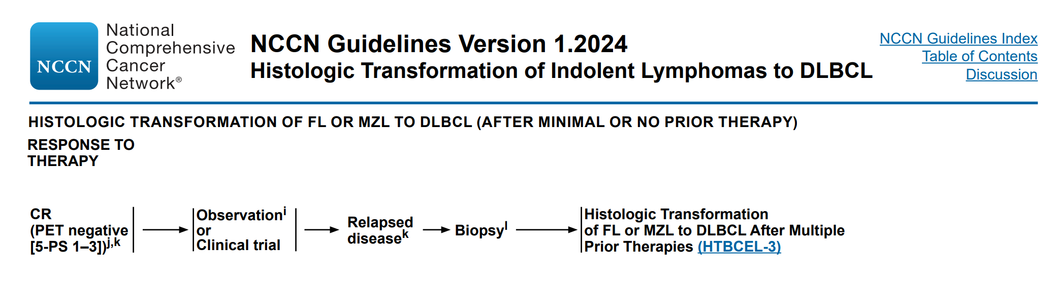

请看NCCN指南2024.1版,先前未经过治疗或者只做过极少治疗的滤泡或者边缘区淋巴瘤发生大B转化,在常规化疗后如果是CR(定义为PET 1-3分),接下去观察或者参加临床研究,没有自体移植,也没有异体移植,当然也没有BTK抑制剂维持治疗。如果是慢淋伴RICHTER转化,那么要另说,高危患者可能建议做异体移植。

就算是低级别B细胞淋巴瘤伴大B转化,一线治疗也不是必须移植。

我这个没有转化,确诊时就说骨髓有两群细胞,现在说没打尽的是小b细胞。也不知道怎么回事。

 楼主| 发表于 2024-4-3 15:56:18 来自手机 | 显示全部楼层 来自: 中国上海
