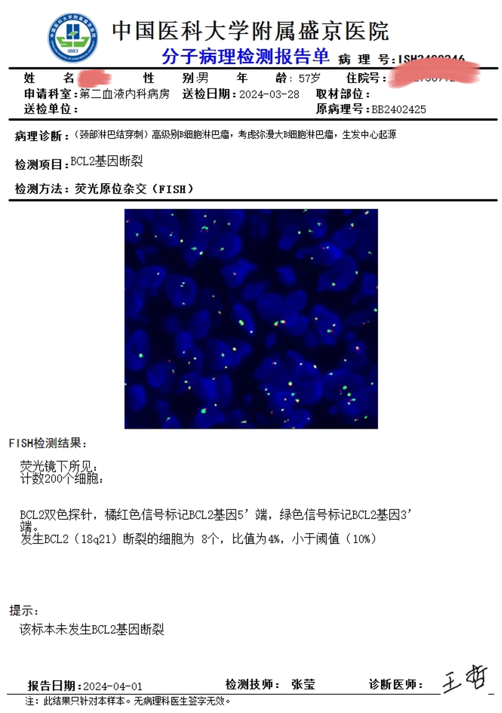

大夫一开始没有让查fish,是我们坚持要查的

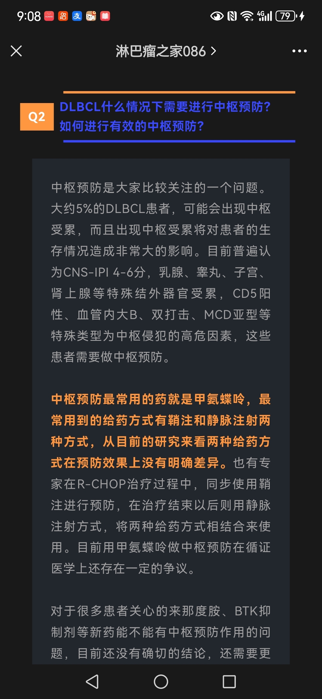

对啊,体能状态评估没问题,还不到60为啥不用,讲究的是治愈又不是维持,这个rchop治疗双打击,短期可能不会有啥影响,以后可不好说了,双打击致命点在于复发率很高,而且还要做中枢预防,可能会侵犯中枢

我们应该几疗开始预防中枢?我看其他病友都是四疗大夫才给用药。我不知道这个时间上有没有规定

腰穿给药的话可以治疗中就加进去,静脉输注可以化疗结束
