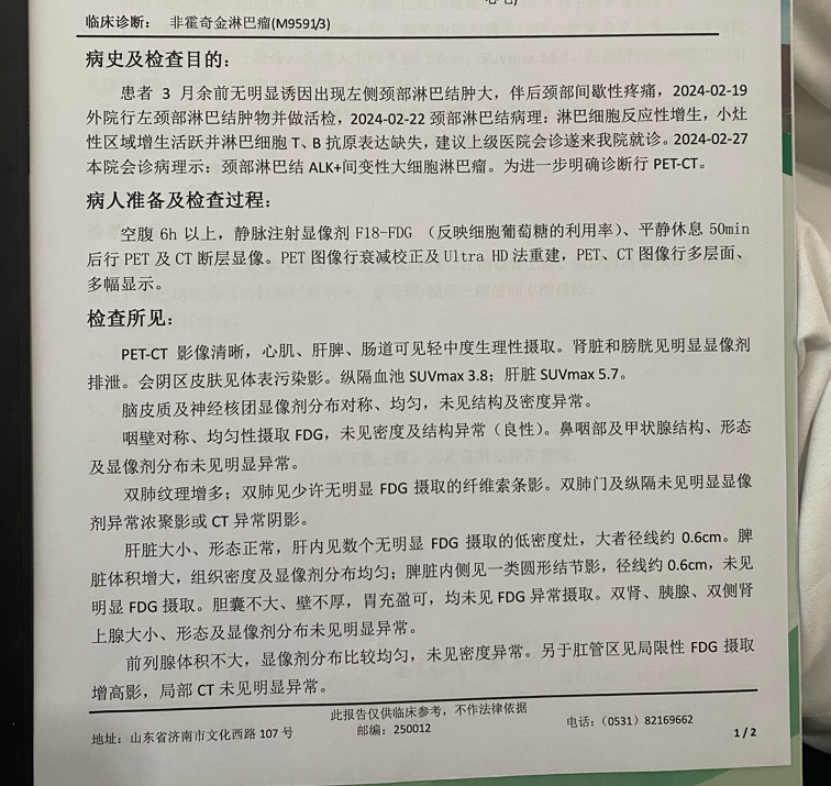

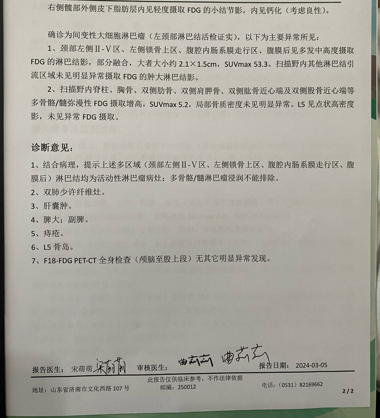

ALK阳性间变大,pet检查如下,初治一疗用的bv+chp方案,本人29岁男性,身高170cm,体重88kg。按照使用指南上bv剂量为1.8mg/kg,我第一bv的使用量为100mg(两只50mg)。昨天和医生组里的其中一位医生沟通,他们计算这个剂量是按照1.2mg/kg给我计算,然后14天一个周期,但实际我的治疗周期是21天。我是想提高剂量按照指南来。150mg。医生也同意。如果提后以后,后续所有的治疗周期包括单药维持的话也是这个剂量,且这个药对我来说是不能报销的,也是请问大神有没有这个必要性。目前只是刚一疗结束,准备二疗,还没有做检查看治疗效果如何。现在是直接提高剂量还是等二疗或者中期检查后再提高。@橙色雨丝
