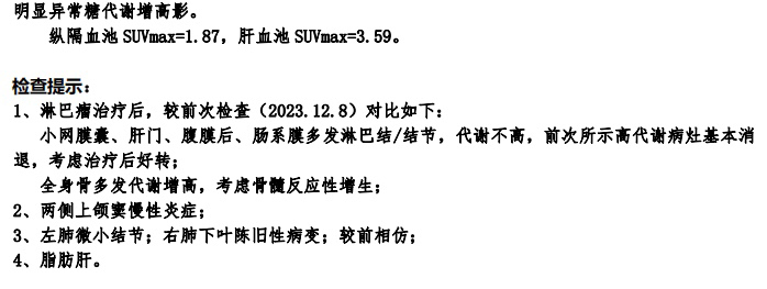

5疗前的PETCT,是CR了吗?
59
900
九院
2025-7-31
发表于 2024-3-24 15:22:32 | 显示全部楼层 |阅读模式 来自: 中国江苏苏州
其中:全身骨多发代谢增高,考虑骨髓反应性增生。是不是化疗导致的?
698
5195
2540
青岛大学附属医院
2025-8-30

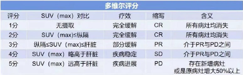

发表于 2024-3-24 19:33:38 来自手机 | 显示全部楼层 来自: 中国山东青岛
3分cr,现在的多维尔评分里1到3分都是petct阴性,都属于完全代谢缓解

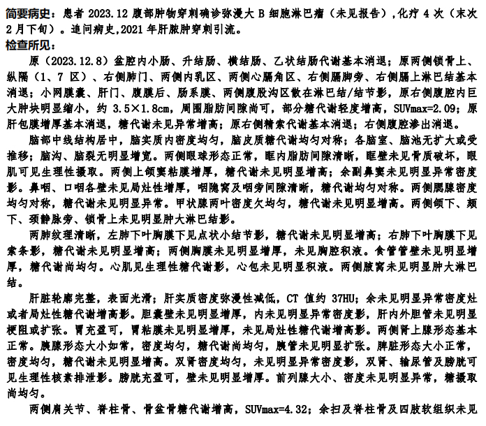

发表于 2024-3-24 16:30:42 来自手机 | 显示全部楼层 来自: 中国浙江杭州
请教Suv2.09算cr吗?

2025-7-31
 楼主| 发表于 2024-3-24 15:30:31 来自手机 | 显示全部楼层 来自: 中国江苏苏州
肝脏CT值为37HU,也是化疗导致的吗?

发表于 2024-3-24 15:41:39 来自手机 | 显示全部楼层 来自: 中国江苏南通
CR。打升白针了吧。
肝的问题下面应该有答案,就是脂肪肝。

 楼主| 发表于 2024-3-24 17:07:29 来自手机 | 显示全部楼层 来自: 中国江苏苏州
不需昵称 发表于 2024-03-24 15:41
CR。打升白针了吧。
肝的问题下面应该有答案,就是脂肪肝。
没有打升白针

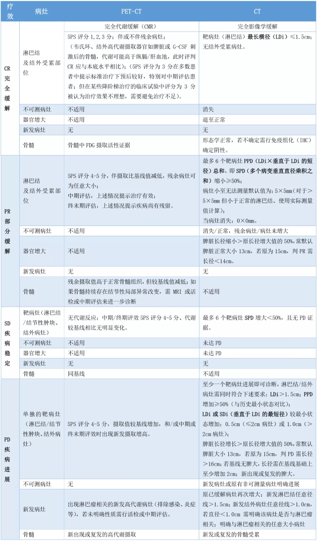

 楼主| 发表于 2024-3-24 17:11:45 来自手机 | 显示全部楼层 来自: 中国江苏苏州
对照图片看,还不是cr,属于pr。

发表于 2024-3-24 17:37:09 来自手机 | 显示全部楼层 来自: 中国江苏南通
光明123 发表于 2024-03-24 17:11
对照图片看,还不是cr,属于pr。
这个图似乎不正确

发表于 2024-3-24 18:07:51 来自手机 | 显示全部楼层 来自: 中国浙江杭州
评分是根据suv分值还是包块部位的多少定
