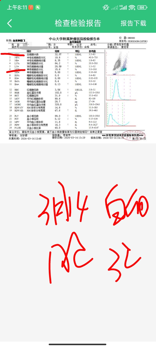

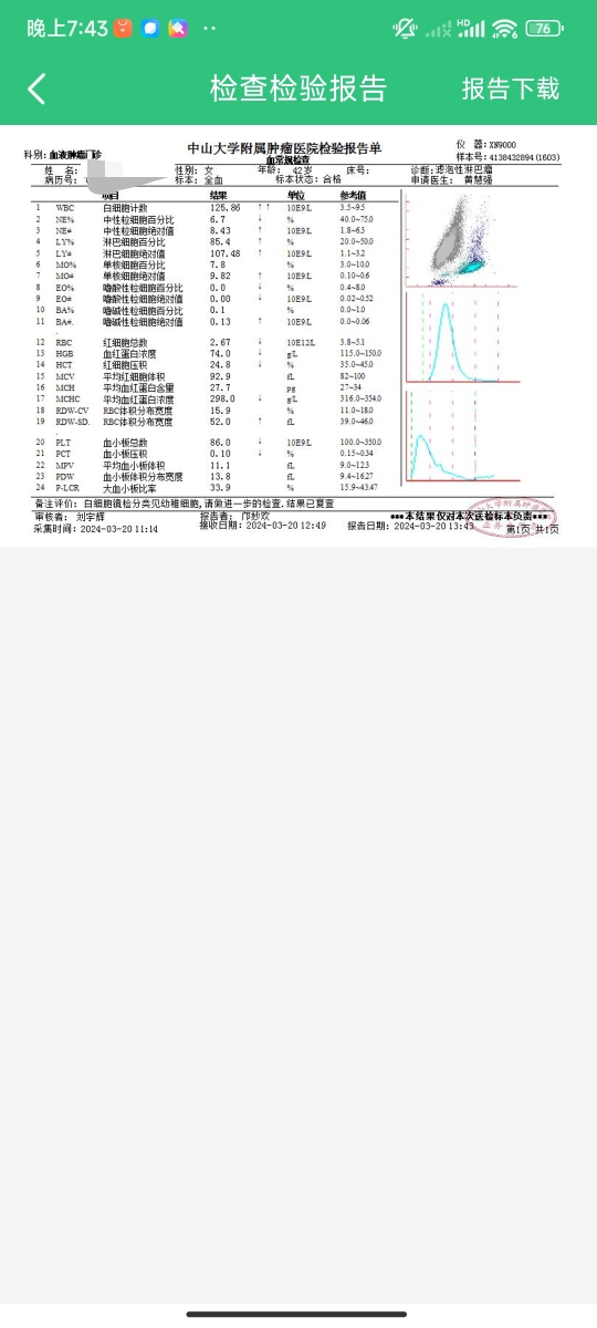

1、一周内白细胞从32涨到125

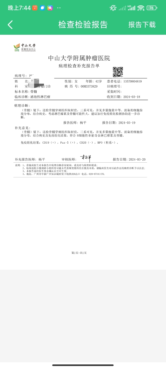

2、骨髓病理仍显滤泡3a骨髓侵犯
3、EB病毒阳性
4,淋巴细胞从20涨到107

看不出与慢淋有什么关系,再说也没有发展这么快的慢淋啊。由于已经丢失CD20表达,双抗没法用,首先考虑CAR-T吧,桥接治疗用POLA。

谢谢大神,去年初治骨穿活检病理cd19+,这次没有,是变化了吗?另外cart有试验组的,桥本又是什么意思,好难

3月20号的骨髓免疫组化不是CD19+吗?桥本氏病不用去管,那个不致命。
