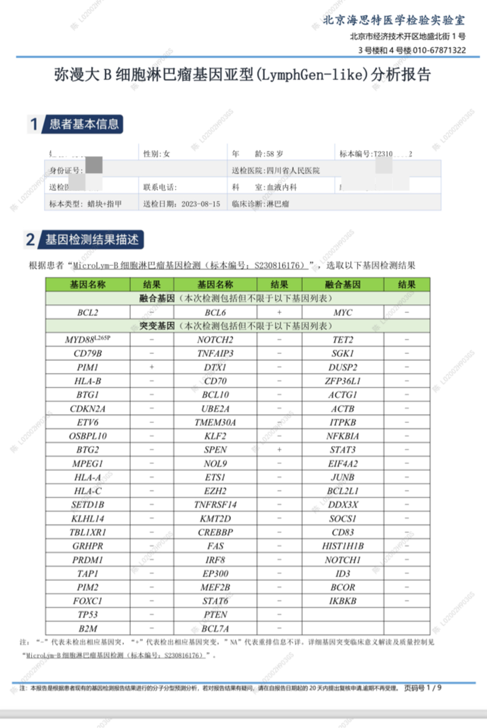

发表于 2024-3-9 17:42:32 来自手机 | 显示全部楼层 来自: 中国山东青岛
不是三打击,也没有tp53突变,为啥病理给你写个突变型

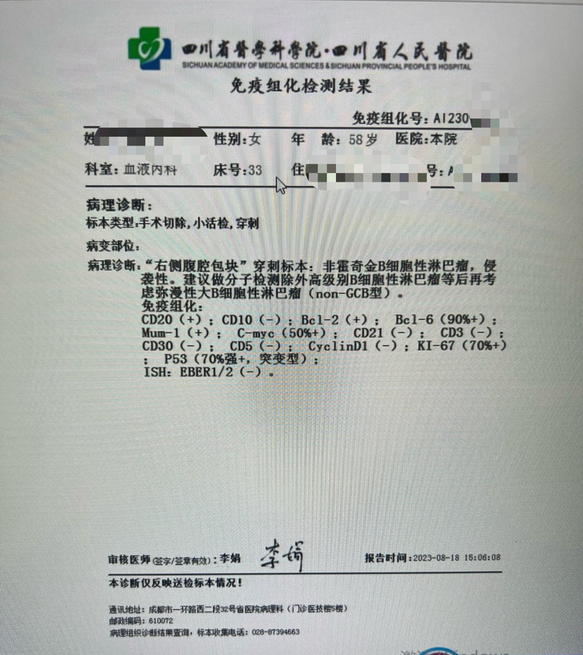

请问这个是双打击吗?下面这个图是第一次四川省中医附院的免疫组化报告,前2次都是增生,这个是第三次换主任穿刺后出的免疫结果
698
5195
2540
青岛大学附属医院
2025-8-30
发表于 2024-3-9 17:52:38 来自手机 | 显示全部楼层 来自: 中国山东青岛
跟你你的基因检测来看不是双打击
