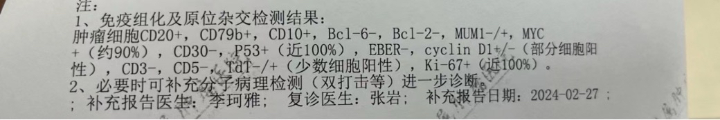

        我母亲是春节前因扁桃体肿大检查出淋巴瘤(因为之前是卵巢癌,比较紧张复发直接去上肿检查的)。
         病人21年患卵巢癌,确诊淋巴瘤之前服用奥拉帕利靶向药。现在67岁,身体条件一般。
        2月28日R-CHOP一化,当时只有这个免疫组化的结果,陶荣主任初步判断大B,并根据免疫结果进一步提交FISH、细胞流式等检查,报告未出。
        想求助各位看下我母亲这个是什么分型,二化前还需要和医生确认些什么,感谢大家!祝我们终会CR

二代测序tp53基因突变也要做,还要排除伯基特,这些都排除,其实应该换pola方案打,有cd79b这个靶点应该尝试

谢谢您!刚看了下,tp53之前卵巢癌查过这个突变,是有的,2类变异等级,这个是影响什么用药呀?

rchop方案不行,如果是伯基特或者是高级别就是更好da—r-epoch方案,如果不是还是更换pola吧

CD10+,Bcl-2-,Myc表达率90%,Ki67接近100%,应该默认伯基特淋巴瘤或高级别B细胞淋巴瘤,直到有充分证据证明不是。

雨丝大神好,我妈妈fish出来了myc阳性+50%,bcl-2和bcl-6都是阴性,综上就是博基特对不

FISH只有阴性和阳性,只要达到阈值(一般是10%或者15%),就是阳性。是不是伯基特还要结合形态学做判断,但是至少已知存在MYC重排,不是伯基特就是单打击的高级别B细胞淋巴瘤。
