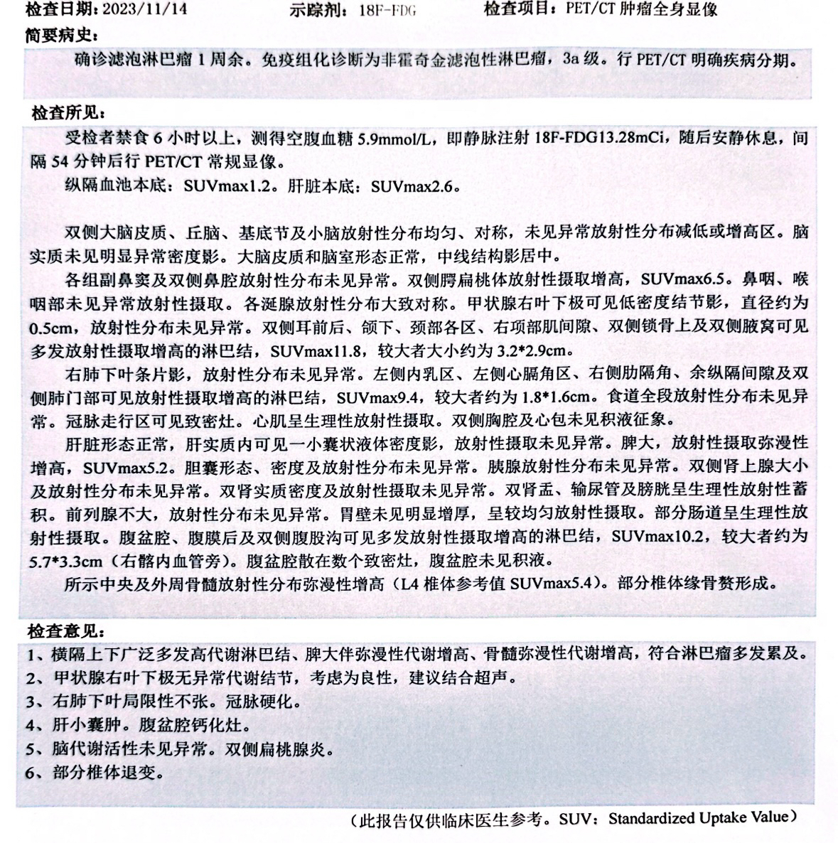

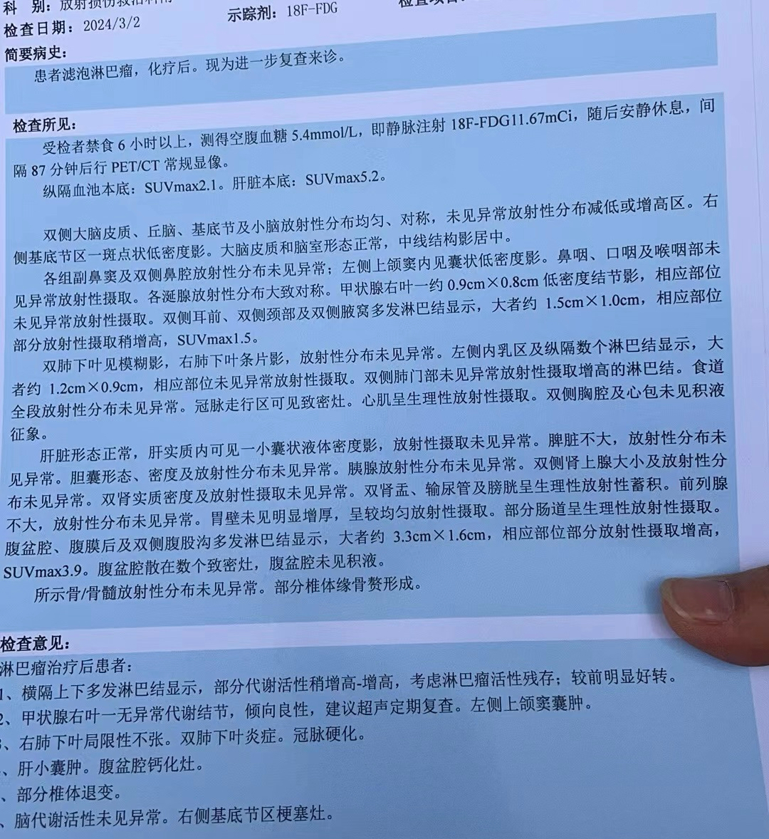

图一是确诊时的pet结果,图二是四疗后的中期评估,大神们帮忙看下吧

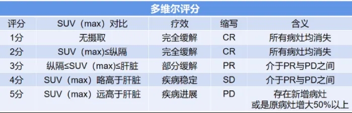

恭喜你cr了,有些地方1分,腹膜后还是3分

我看还有活性残留,有啥是cr了?请教

发表于 2024-3-4 20:48:28 来自手机 | 显示全部楼层 来自: 中国山东青岛
huhaohua 发表于 2024-03-04 20:35
我看还有活性残留,有啥是cr了?请教

他的肝本底为什么那么高?第一次检测2.5,这次5.2了?我记得我的肝本底只有1.5左右,幸好没有任发现任何病灶和SUV增高。
确实,正常应该是2.5以下
