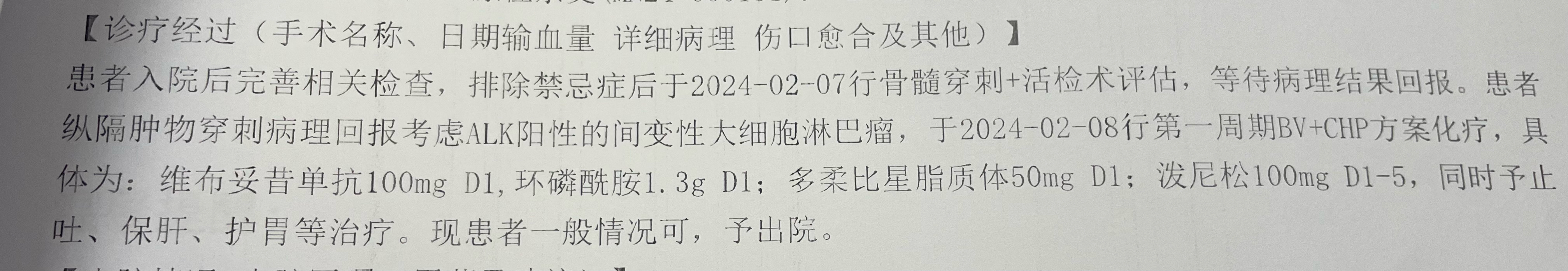

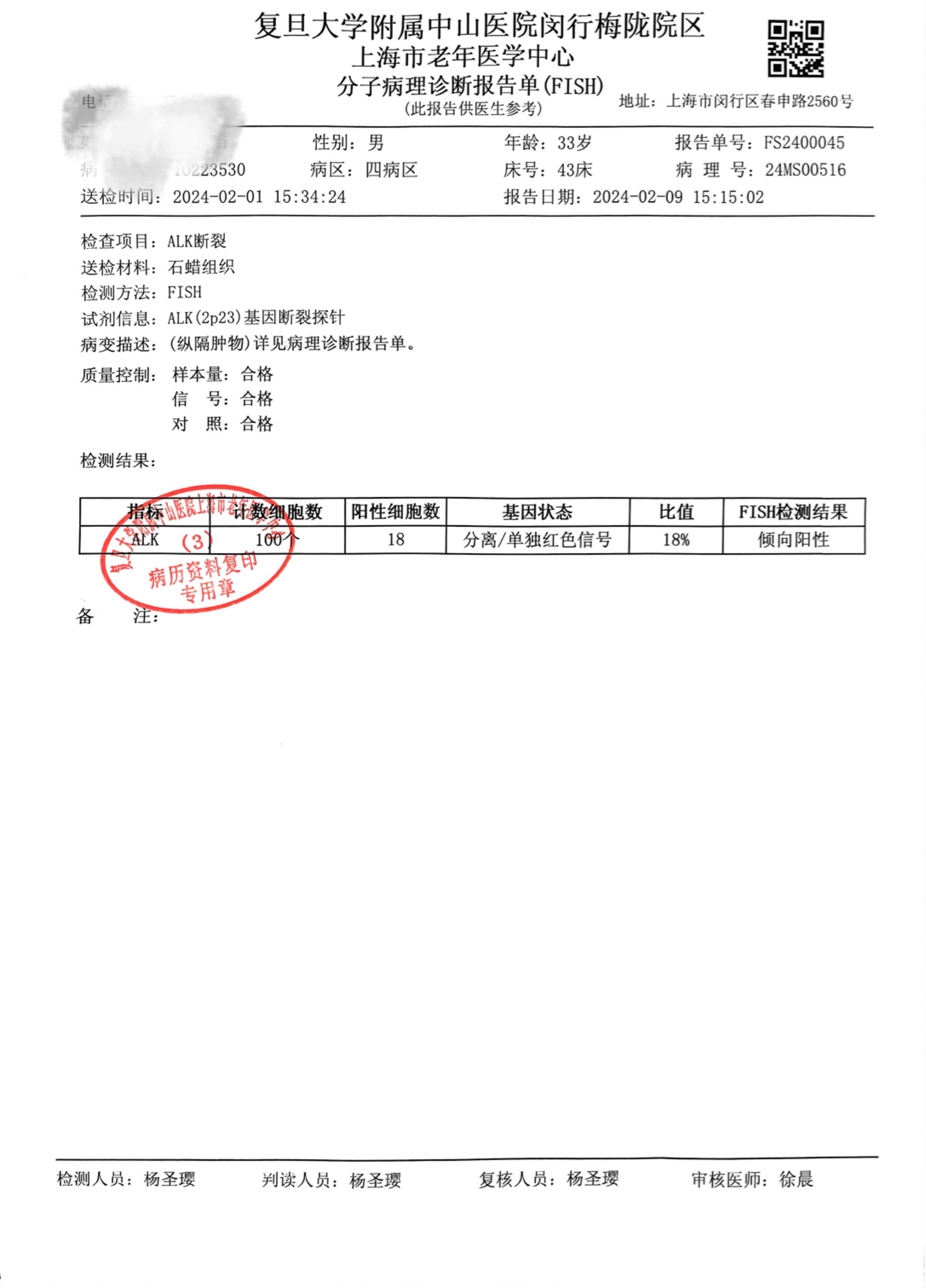

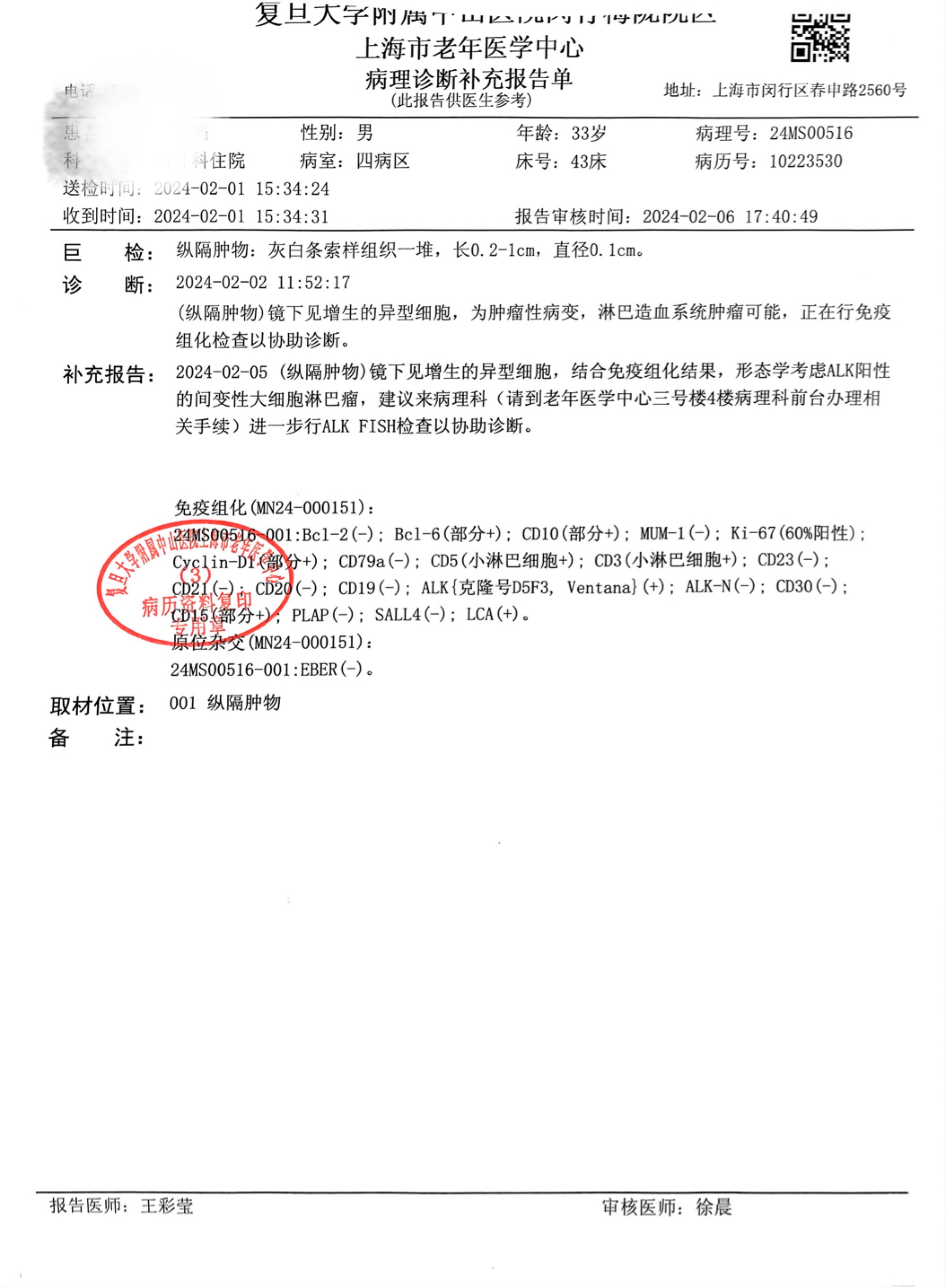

alk+间变大,上海中山医院的床位紧张,给我老公安排到了刚开的梅陇院区进行治疗,方案是血液科的刘澎教授给的,bv+chp,我们也不是很懂,麻烦大神们帮我看看,多谢了

CD30阴性?最好再与病理科确认一下,理论上说根本就不存在CD30阴性的ALK阳性间变大细胞淋巴瘤,这种类型CD30应该是强阳性。退一步说,就算存在,CD30阴性的淋巴瘤用CD30单抗(BV)的意义是什么?

多谢多谢,下周去医院再去病理科问一下
