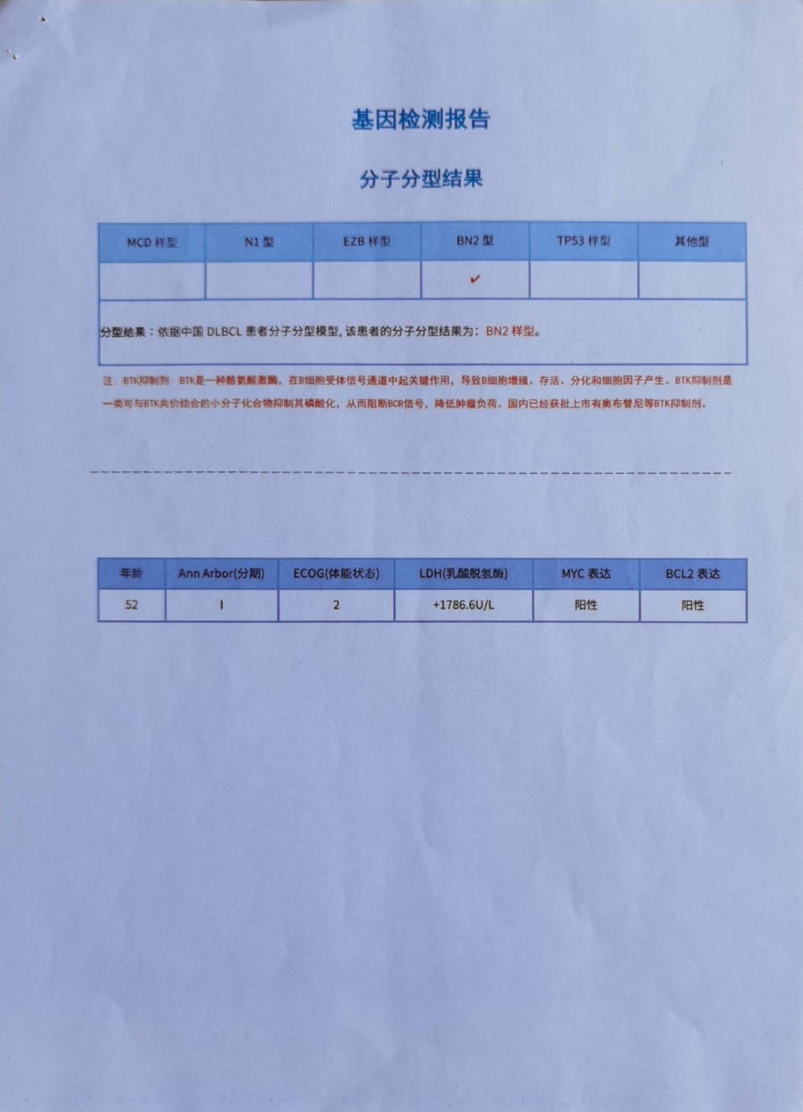

发表于 2024-2-21 11:22:26 来自手机 | 显示全部楼层 来自: 中国江西
橙色雨丝 发表于 2024-02-21 08:45
原则上说,生发中心亚型的大B,大概率BTK抑制剂是无效的,具体是否有获益的可能,还要看二代测序的情况,
这是基因检测报告,可以看出来吗?

发表于 2024-2-21 12:07:15 | 显示全部楼层 来自: 中国北京
微尘0791 发表于 2024-2-21 11:22
这是基因检测报告,可以看出来吗?
有一定证据显示BN2亚型对BTK抑制剂敏感,但是BN2亚型通常预后良好,不需要做维持治疗。

发表于 2024-2-21 12:17:14 来自手机 | 显示全部楼层 来自: 中国江西
谢谢回复!
